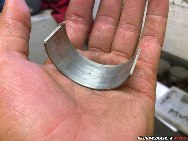

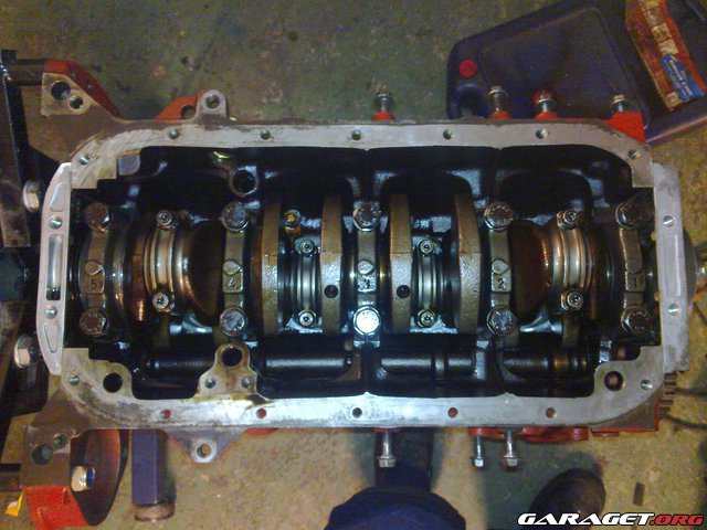

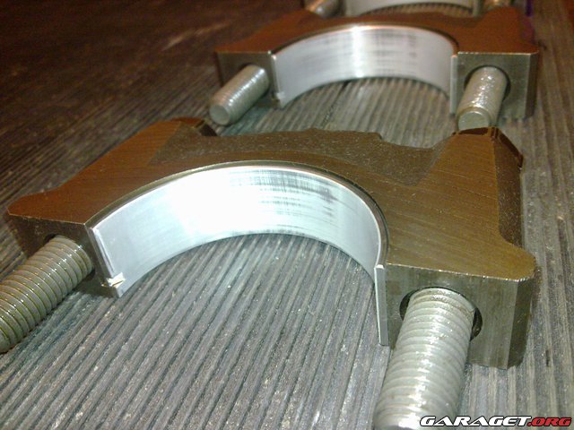

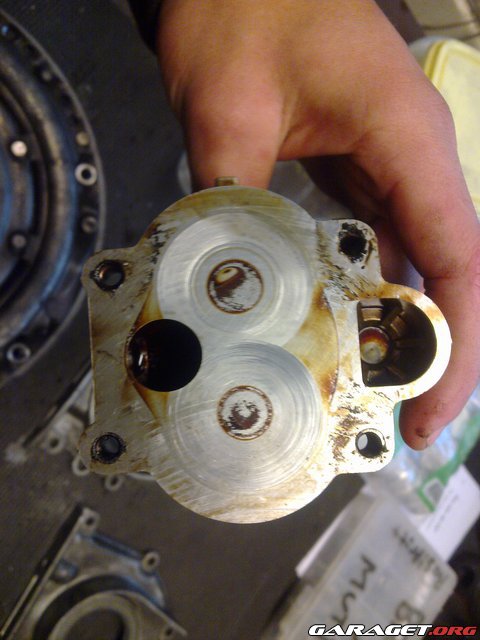

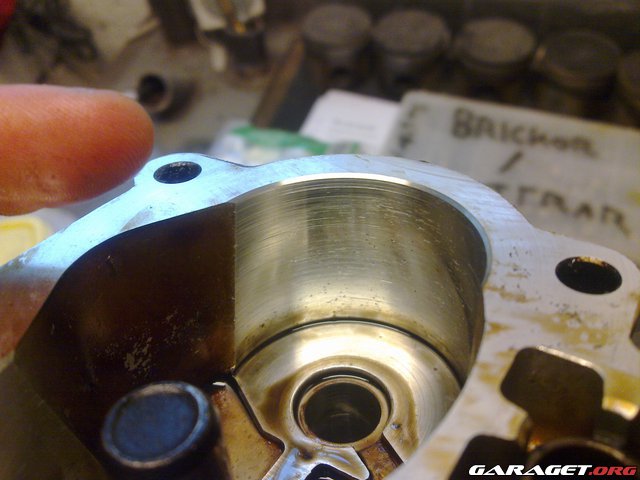

De märks på lagerna att ja haft problem med oljetrycket hmm Pumpen va inte så fin heller, eller?

AJAJAJ.. men montera inte du en ny högflödespump?

Nä tyvär, öppnade faktiskt inte ens originalpumpen och kollade... hmm

Slitage och repor i oljepumpen är inte pga dåligt oljetryck, det kan bara uppstå om det är mycket skit i oljan.
Det kommer aldrig ut i motorn eftersom det passerar filtret först, men oljepumpen på ta all skit, tillexmpel sånt som blivit kvar när man satte ihop motorn, tillexempel blästersand är välldigt svårt att få ut allt av.
