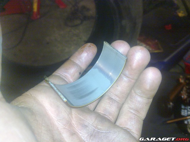

https://www1.garaget.org/gallery/images/98/97947/97947-94d0385e967d42f85dce5747359967a0.jpg

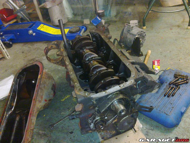

Köpte en komplett fk motor utan topp för 500 smile
https://www1.garaget.org/gallery/images/98/97947/97947-1b3abe85db29142ea2529852d7066086.jpg

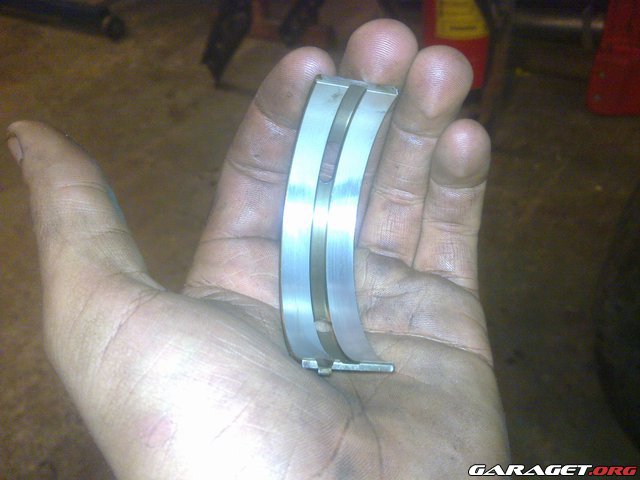

Ska använda den motorns vevaxel, ramlagerna va fin fina, men vevlagerna va sådär, eller va säger ni? smile

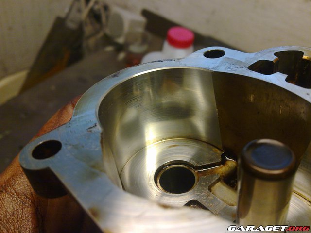

Oljepumpen va bra mycke finare än min original... men har ändå köpt ny så smile

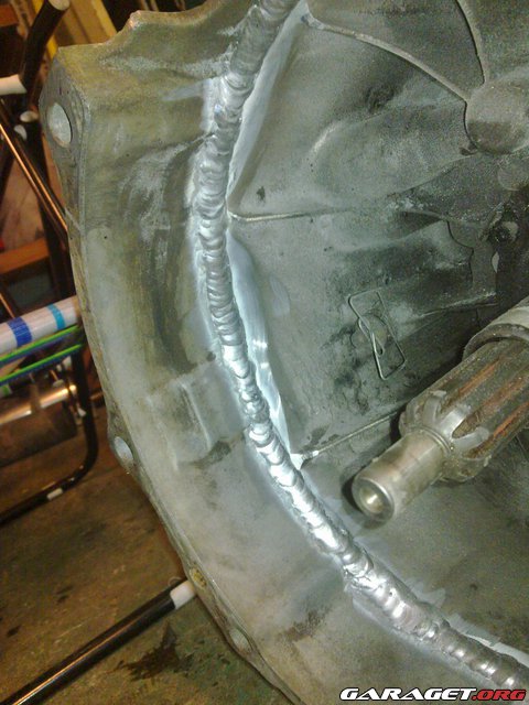

https://www1.garaget.org/gallery/images/98/97947/97947-0b698f6c04c7bb81cac4ef18b45d9d51.jpg

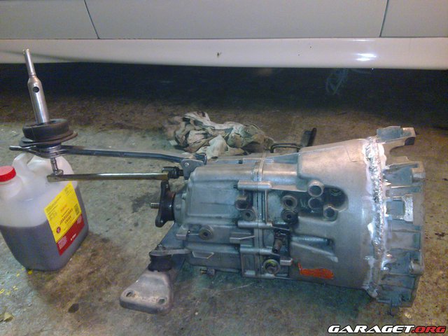

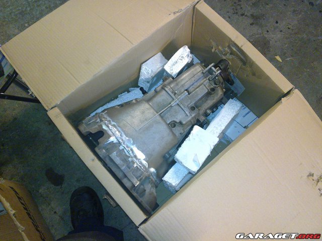

Jo, hittade en zf-växellåda från en Bmw e34 diesel på skroten för 700kr. Hade även en rasad m90 liggandes, så blev o skicka in de på svetsning, jobbet kostade 3500kr smile Här kommer mer bilder...
https://www1.garaget.org/gallery/images/98/97947/97947-e177c74adc30761ac9e77bf068c5cbf4.jpg
https://www1.garaget.org/gallery/images/98/97947/97947-b42f19198117208494bb60015c3d7dc8.jpg

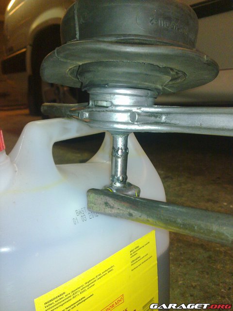

Fixade även lite kortare växellägen smile
https://www1.garaget.org/gallery/images/98/97947/97947-d58153871c8d191cc599ceb3980124a1.jpg

761 Inlägg
6 december 2011
#637
Den är ju dessutom inte planad efter svetsningen, det är risk att det är lite krokigt då.
