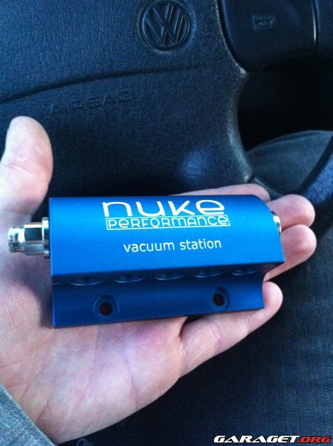

Imorse var jag även förbi AGs i norrköping och beställde kabelhärva till Vipec v44 universal sprut. Så jag kan dra all motor-el innan jag får råd med själva sprutet. Var på Hydroscand och köpte lite bränsleslang som ska vara mellan catchtank - bränslepumpar och bränslepumpar - bränslefitler. Vad som inte är med på bilderna är ett soppafilter på ledningen mellan org. tank och catchtank.
Förväntar mig att min fuelrail och vacuumstation kommer imorgon oxå. Hoppas hoppas!

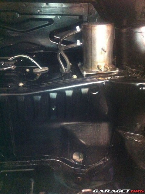

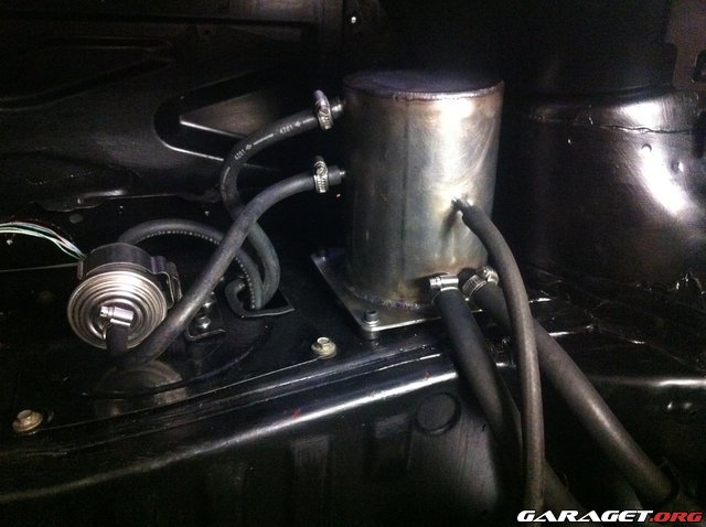

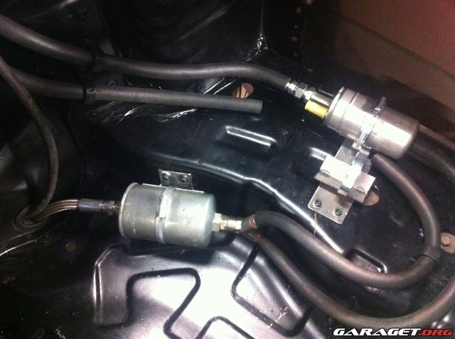

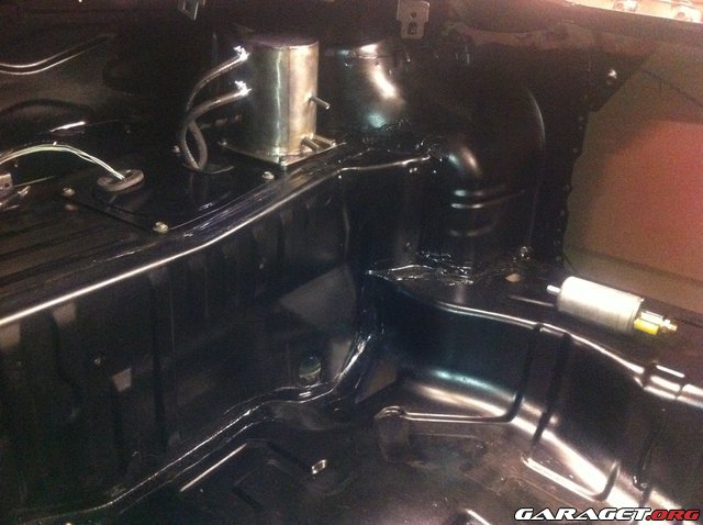

I tisdags satte jag tänderna i soppasystemet smile Blev sjukt nöjd. Däremot saknar jag en soppapump. Då killen jag lånat ut den till inte förmår sig att fixa en ny... (sjukt irriterad)... Men såhär blev resultatet iaf:
Ja jag vet att bränslepumpen sitter i fel riktning tongue Kom på de när jag skulle åka hem och hann inte vända på den. Hehe
https://www1.garaget.org/gallery/images/70/69024/69024-240e279ec63e8779164ac11f093a9969.jpg
Bränslefiltret sitter där för att inte få upp skit ifrån originaltanken till bränslepumparna. Bränslepumparna är från biltema. (ja det funkar klockrent och är beprövat i tidigare projekt)
https://www1.garaget.org/gallery/images/70/69024/69024-191665bfebc715beb0728e00777aec7c.jpg
Som sagt. Bränslepumpen sitter bakvänt tongue Stora filtret är volvos största filter från Mahle.
https://www1.garaget.org/gallery/images/70/69024/69024-aa04feb9e386e8327bd18af8a67d960f.jpg
Tycker inte det ser lika snyggt ut på bild som i verkligheten. Men jag är sjukt nöjd big_smile
https://www1.garaget.org/gallery/images/70/69024/69024-7dc4915faf3bee1011ba576adcda535d.jpg

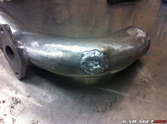

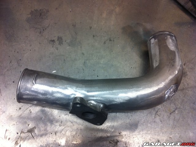

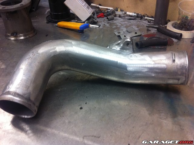

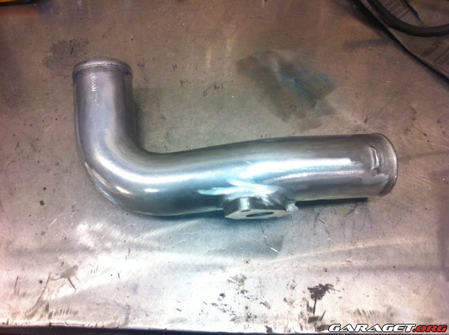

Någon efterfrågade även bilder på mitt "skalade" insugsrör. Såhär ser de nu ut smile
https://www1.garaget.org/gallery/images/70/69024/69024-3ffe39292d1f8033a72d8d01236331c1.jpg
Ska snyggas till ytterligare
https://www1.garaget.org/gallery/images/70/69024/69024-dfb4f5f4865587c695e35a151c0b54a4.jpg
Igensvetsat hål
https://www1.garaget.org/gallery/images/70/69024/69024-7f02ec2f6a963f533f7097957fc5435f.jpg
https://www1.garaget.org/gallery/images/70/69024/69024-3683863808a2eb56e935f5d132b269d1.jpg
