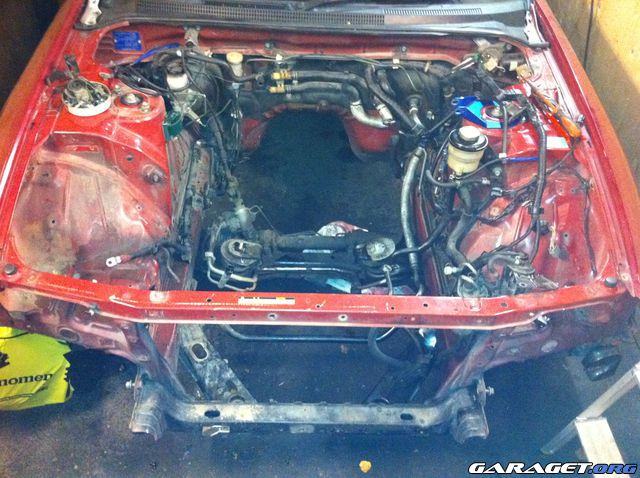

Uppdatering för idag.

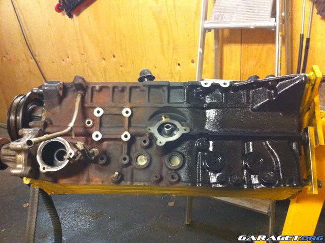

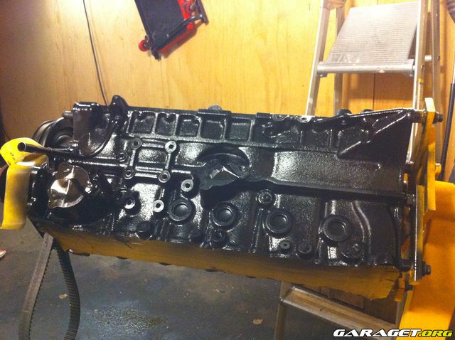

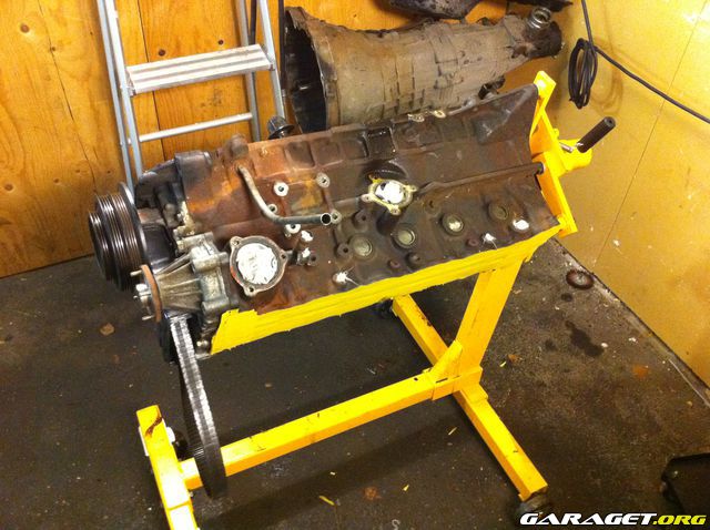

Har varit på mekonomen och köpt lite kallavfettning, hittat lacken jag vill ha på lite motordelar. Var sen i garaget resten av dagen och pulade. Här har ni resultatet:

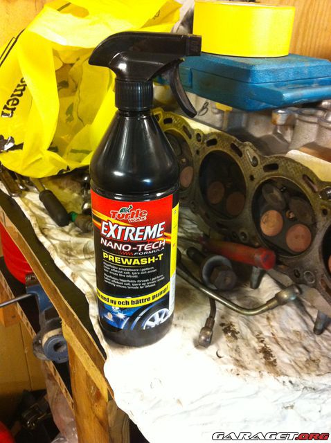

Köpte denna kallavfettning idag, skapligt drag i de big_smile
https://www1.garaget.org/gallery/archive/69024/1015333_fz66nh.jpg
Förberedd för avfettning
https://www1.garaget.org/gallery/archive/69024/1015332_n6vk62.jpg

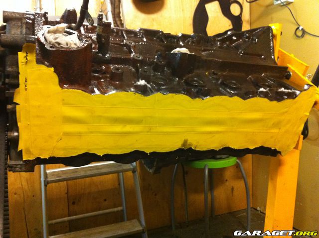

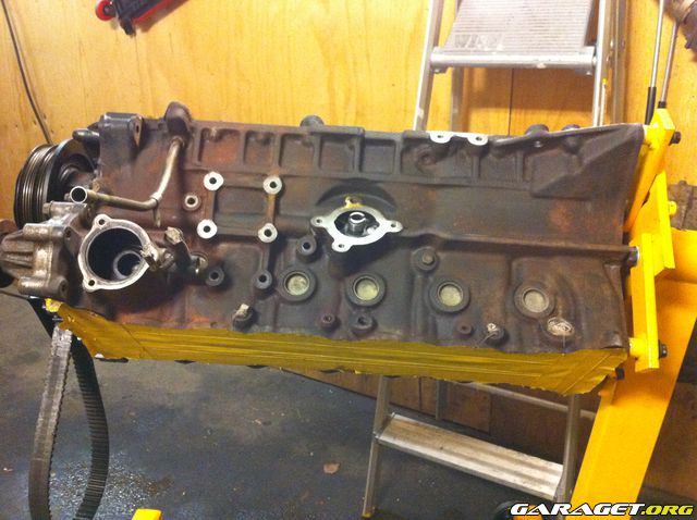

Tejpat för att skydda kolvarna och även sprayat på avfettningen
https://www1.garaget.org/gallery/archive/69024/1015334_qb9tko.jpg
Avfettat, avsköljt och avtorkat. Dags att testa lacken
https://www1.garaget.org/gallery/archive/69024/1015335_uuafqg.jpg
Blir fint smile
https://www1.garaget.org/gallery/archive/69024/1015336_4zleo1.jpg
Ena sidan klar iaf
https://www1.garaget.org/gallery/archive/69024/1015337_srs2io.jpg
Tar andra sidan en annan dag
https://www1.garaget.org/gallery/archive/69024/1015338_dsuk9h.jpg

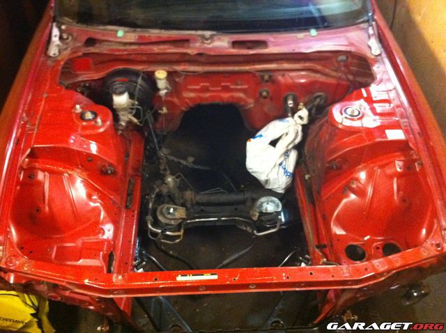

Började även att fundera på om man skulle ta tag i de här utrymmet oxå
https://www1.garaget.org/gallery/archive/69024/1015343_7hskux.jpg

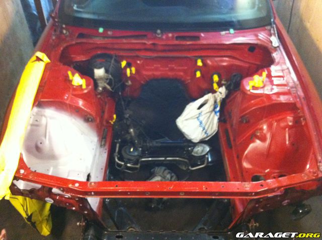

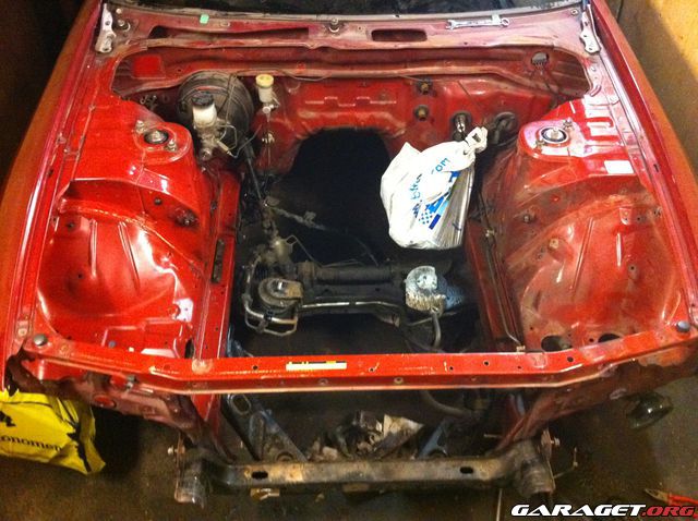

Sagt och gjort, plockat bort expantionskärl för kylaren, behållaren till spolarvätskan och säkringsboxen
https://www1.garaget.org/gallery/archive/69024/1015345_3pab32.jpg
Tagit bort "lite" till och även börjat med avfettningen
https://www1.garaget.org/gallery/archive/69024/1015346_lxwlre.jpg
Avfettat lite mer och i påsen har jag lagt kablarna för att skydda dom lite
https://www1.garaget.org/gallery/archive/69024/1015351_w8he9u.jpg

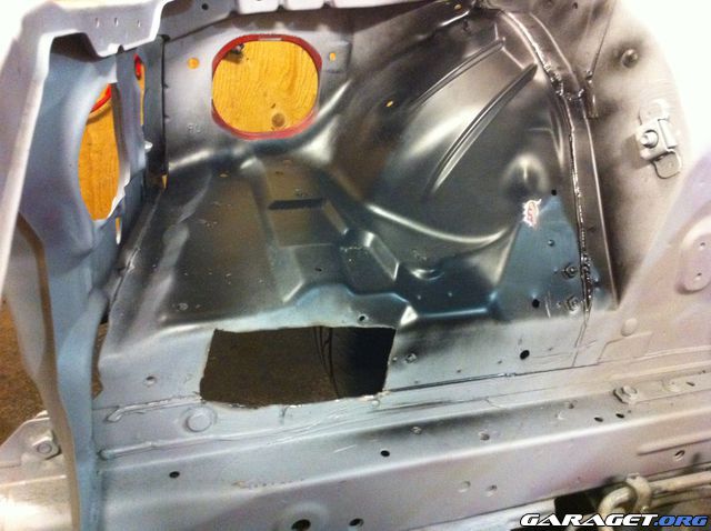

Kunde inte hålla mig, slipade lite med 320 papper och la på lite primer
https://www1.garaget.org/gallery/archive/69024/1015352_aq5mp1.jpg
Det blev allt för idag
https://www1.garaget.org/gallery/archive/69024/1015353_brpqx8.jpg

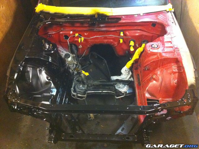

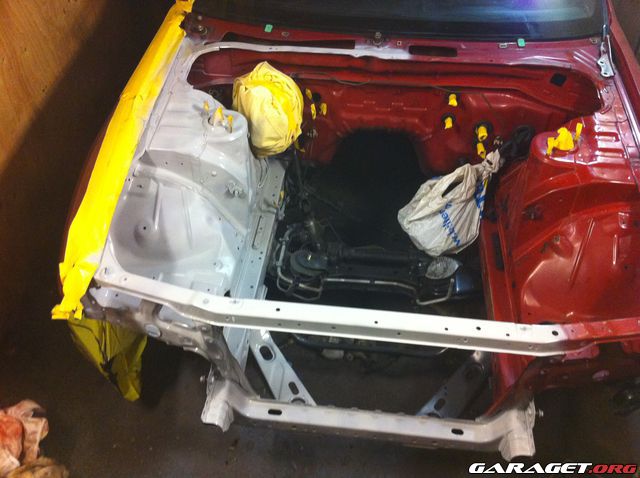

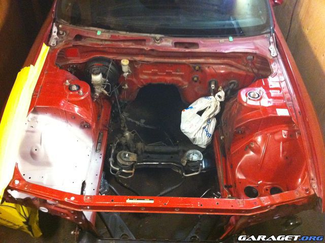

Nästa steg blir att ta bort sidoskärmarna, bort med kopplingscylindern, bort med bromscylinder och servo. Maskera upp bilen,avfetta resten, lägga primer och sedan lackera.
Allt har än så länge gått snabbare än jag tänkt mig.. men de är väl bara bra? smile

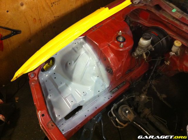

Var nere i garaget en stund nu på morgonen, då det skulle komma en kille och köpa mina fina sportstolar smile. Kunde inte hålla mig ifrån att jobba lite på bilen då.

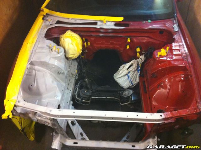

Fortsatte med avfettningen och slipade med 800 papper för att rugga upp lacken lite och la på mer primer.
Mer avfettning och så har jag maskerat lite oxå
https://www1.garaget.org/gallery/archive/69024/1016092_6r9okl.jpg
Fick besök av Sebbe och hans nya hund
https://www1.garaget.org/gallery/archive/69024/1016093_ppn0hu.jpg

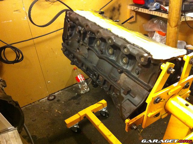

Gått på med 800 papper och sen lagt på primer
https://www1.garaget.org/gallery/archive/69024/1016094_ujtvh1.jpg
Såhär långt kommer man på 1 sprayburk primer.. måste nog ha minst 1 till
https://www1.garaget.org/gallery/archive/69024/1016095_lc2j4e.jpg
Nästa steg är nog att bara fortsätta som jag gjort innan.. kör på!

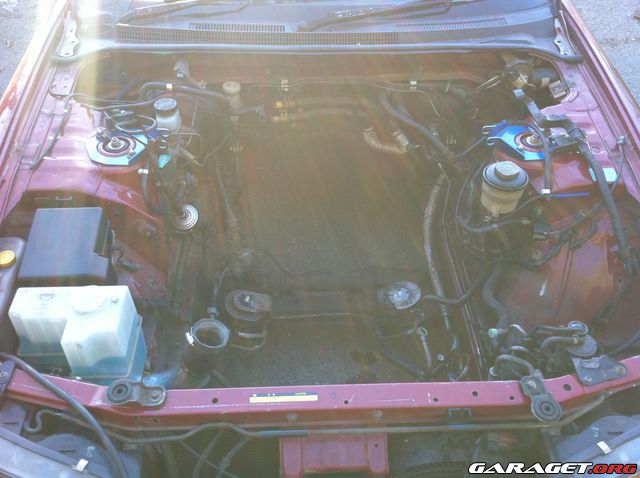

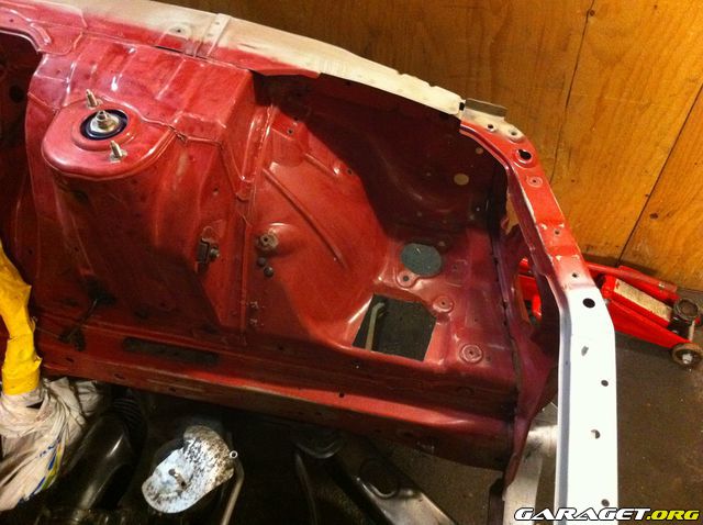

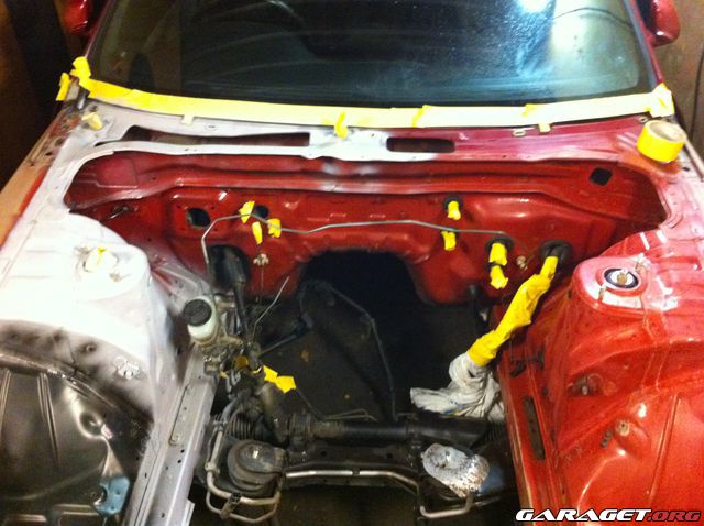

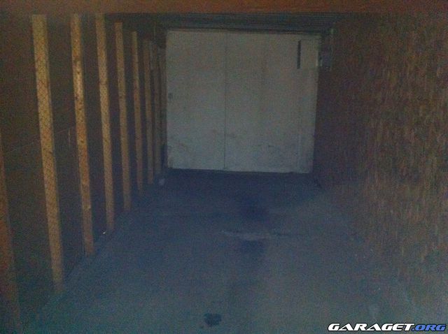

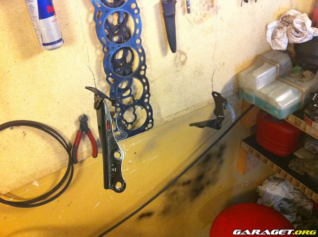

Idag har jag varit ganska länge i och runt garaget. Hyresvärden var förbi med nyckel till min andra garageplats, där jag ska förvara större saker som jag tar bort från bilen. Har plockat bort det mest ur motorutrymmet idag för att komma åt överallt. Har slipat nästan hela utrymmet och torkat av de mesta.
Kom ganska långt med lackeringen idag. Sen kanske jag inte riktigt har rätt taktik när jag lackerar, men det blir nog bra till slut wink
Här kommer lite bilder från idag:
Mitt andra garage. Fick in ganska mycket grejjer och även vinterbilen big_smile
https://www1.garaget.org/gallery/archive/69024/1017137_kjeefg.jpg

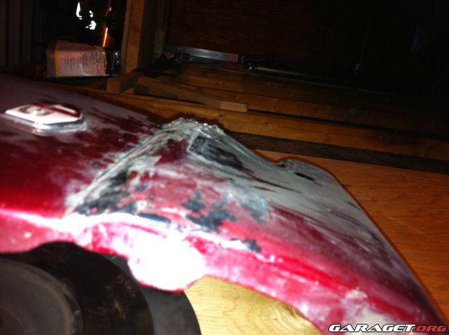

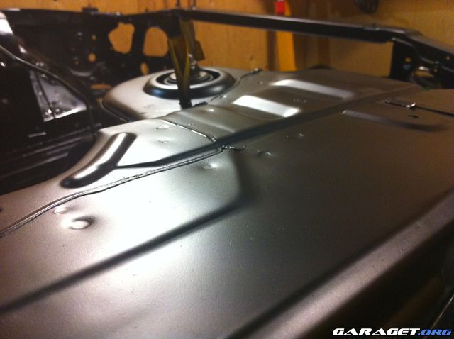

Ena skärmen har fått sig en liten känga... inte riktigt rätt form =/ vet inte hur jag ska fixa till de..
https://www1.garaget.org/gallery/archive/69024/1017138_vrpbff.jpg

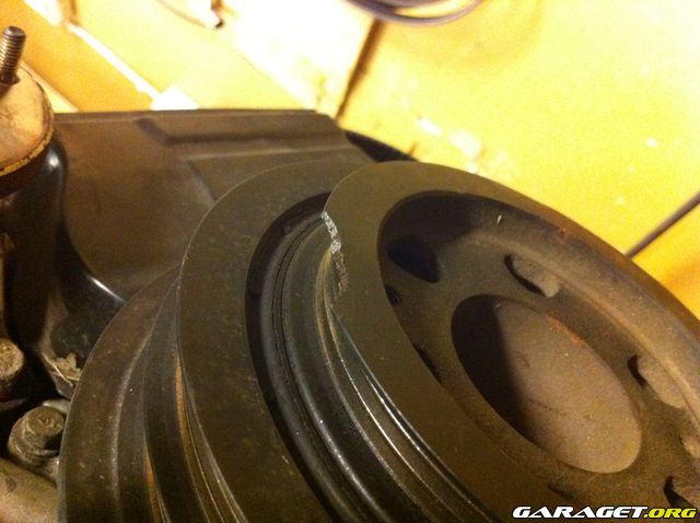

Såg att vevstaksdrevet fått sig en tjing oxå, så tog tag i den skeva biten och den lossnade sad
https://www1.garaget.org/gallery/archive/69024/1017139_fhzp8s.jpg
öppnade upp och snyggade till hålet där IC-röret går
https://www1.garaget.org/gallery/archive/69024/1017140_k0v637.jpg
Även på andra sidan
https://www1.garaget.org/gallery/archive/69024/1017142_i1ytgh.jpg
Bromsservon är borta för bättre åtkomst, även maskerat upp mera.
https://www1.garaget.org/gallery/archive/69024/1017143_2ghpmv.jpg
Kom ganska långt med lackerandet. Fick avbryta för att äta och avslutar nog där för idag smile
https://www1.garaget.org/gallery/archive/69024/1017144_etgpfy.jpg
Kommer nog bli klar med lacken imorgon.. får se hur de går. Bör man kanske lägga på flera lager ? Vilka delar ska man lackera i guld sen då? Än så länge kan jag bara tänka mig ventilkåporna. Kom med förslag! smile

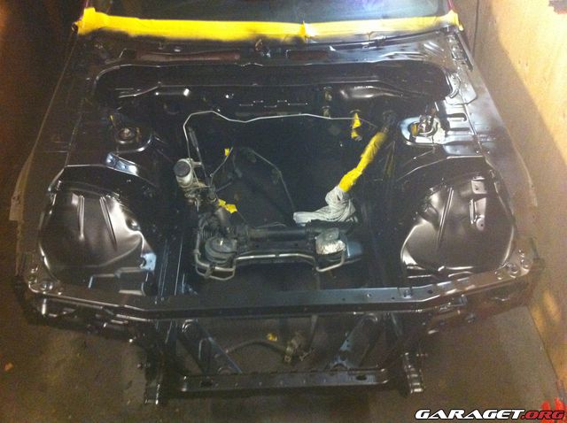

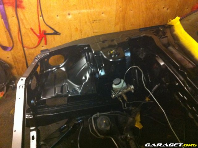

Var nere några timmar idag igen.. slipade, torkade och la på de, förhoppningsvis, sista lagret. Ska ner sen när de torkat och titta till de och bättre på de som behövs.

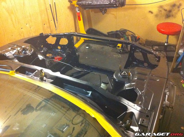

Här är dagens verk:
Nu är hela svart smile
https://www1.garaget.org/gallery/archive/69024/1017249_yvacg3.jpg
Har tagit i alla skrymslen
https://www1.garaget.org/gallery/archive/69024/1017250_27o5lr.jpg
Höger sida, tror tyvärr att det blev lite rinningar på ett ställe, får se sen
https://www1.garaget.org/gallery/archive/69024/1017251_960b52.jpg
Vänster sida, svårt att komma åt överallt, men tror jag lyckades smile
https://www1.garaget.org/gallery/archive/69024/1017253_444b3b.jpg

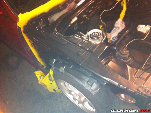

Blir inte bäst bilder med blixten på, men det syns iaf.. har lackerat utsidan, där det endast fanns grundfärg innan
https://www1.garaget.org/gallery/archive/69024/1017254_7ou686.jpg
Finishen
https://www1.garaget.org/gallery/archive/69024/1017256_lhaa20.jpg
Tog även gångjärnen idag
https://www1.garaget.org/gallery/archive/69024/1017257_rdah39.jpg
hoppas värmefläkten får de att torka tills imorgon smile sen kan man väl börja montera tillbaka vissa delar. Ska nog följa ditt råd ThomasNyqvist, inte montera saker som känns onödigt, för att hålla de stilrent.
