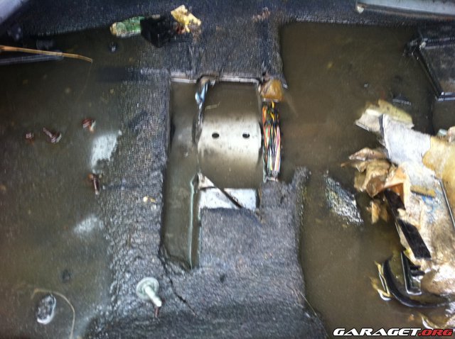

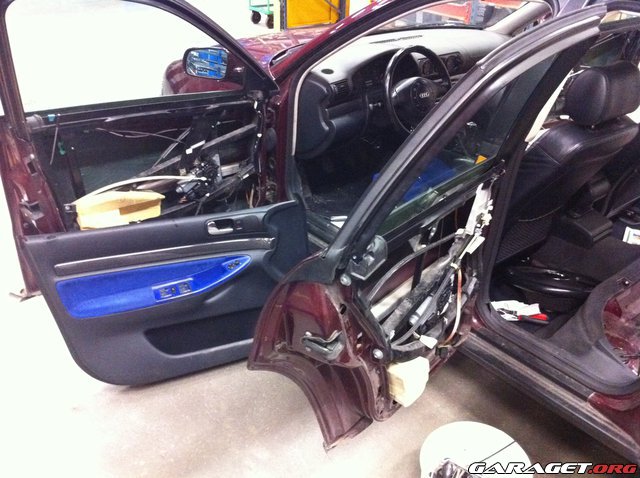

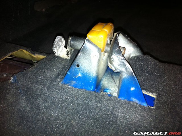

Ja idag så har jag börjat bygg in nya inredningen! big_smile

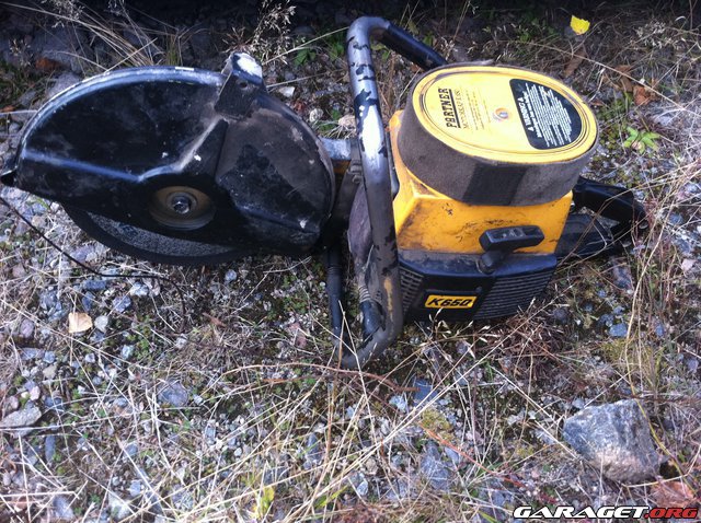

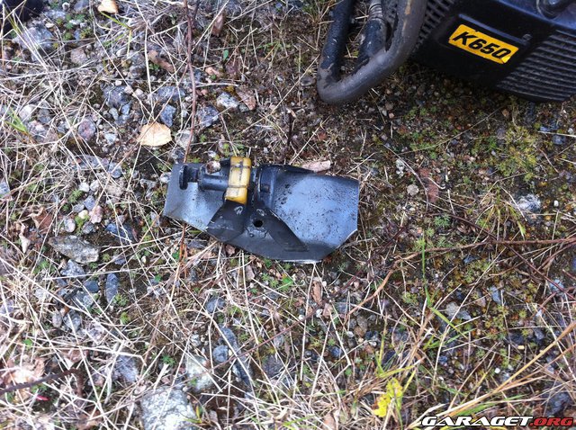

Fick börja med å åka på Häggsbildemontering och införskaffa mig ett nytt främre fäste till stolen eftersom jag kapade bort det då jag installerade förar stolen som har el justering framåt och bakåt.
Så jag fick låna mig en lämlig såg å göra jobbet själv! big_smile
Sen va det till å riva inredning å svetsa tillbaka fästet å sedan av njuta någon mil i nya stolen, OBS ingen annan del av inredninge är inbyggd, bara förar stolen! big_smile
Resten göra jag i morgon/idag lördag tongue
Lastade även den gamla inredningen som skall skickas till göteborg, fick behålla alla kolfiberlister så dom skall jag sälja eftersom Rs4 inredningen kom komplett med full kolfiber utsmyckning! big_smile
Här kommer lite bilder på de jag hittat på idag smile
Den "lämpligaste" sågen dom hade? tongue

Kunde tyvärr inte knäppa kort då jag sågade men fick bort den å det va en del vatten i bilen dessutom!
https://www1.garaget.org/gallery/images/62/61907/61907-9f2023fa5dc0e49eae2538376bff6c25.jpg
så kapskivan vart som en paddel den å skicka en fin fors emot mitt ben tongue BLÖTT

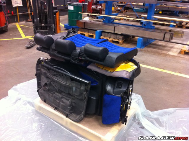

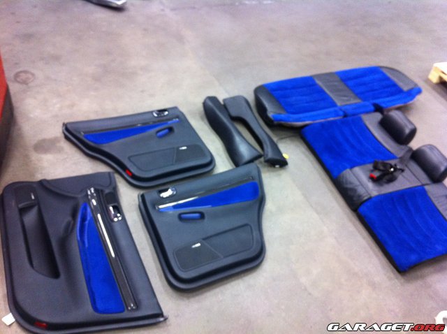

Rivning av inredningen samt stapla på pallen!
https://www1.garaget.org/gallery/images/62/61907/61907-691a8a0b333752cb81022008663e200c.jpg
https://www1.garaget.org/gallery/images/62/61907/61907-c54e89c9a4276c6a9d056057400e0406.jpg
https://www1.garaget.org/gallery/images/62/61907/61907-1e496b74e4906a70f7cb26bd3759db23.jpg
https://www1.garaget.org/gallery/images/62/61907/61907-dbf70f9e96ef705042c6d6cc7b57846b.jpg
https://www1.garaget.org/gallery/images/62/61907/61907-c541bcdebca4cb11964622c307ee5a55.jpg
https://www1.garaget.org/gallery/images/62/61907/61907-6352b61cd27190e936c2cdc0553571b3.jpg
https://www1.garaget.org/gallery/images/62/61907/61907-caafe4a74339eb0f8851a172146645c8.jpg

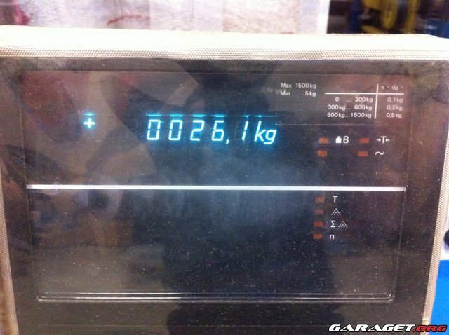

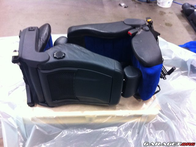

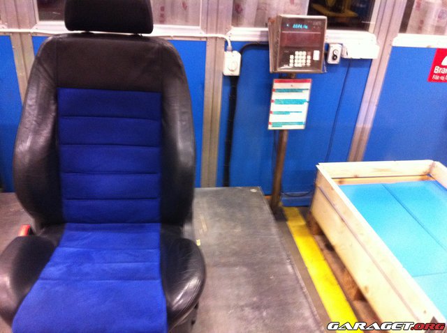

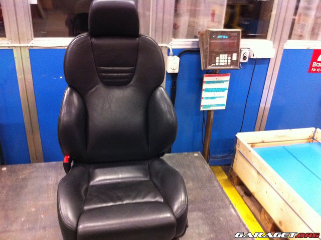

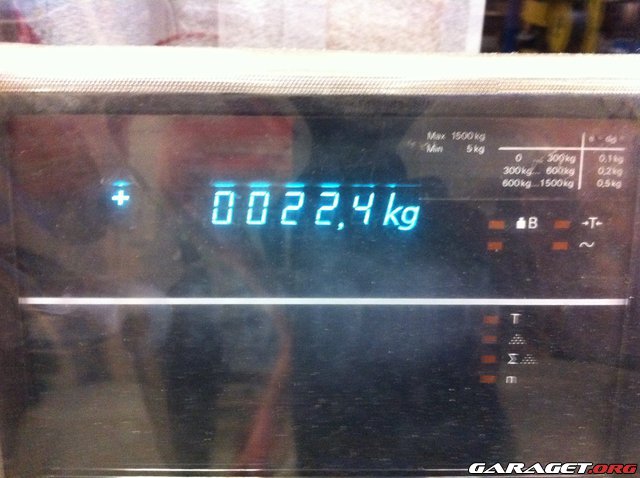

Passade på att väga stolarna bara för kul skull, det är inga lätta grejor precis!
Rs4 Stolen:
https://www1.garaget.org/gallery/images/62/61907/61907-8569feb995f99d9ce8b9e77c19d98b43.jpg
https://www1.garaget.org/gallery/images/62/61907/61907-3e2dba14cf1bf8176f799fd0ea23ef27.jpg

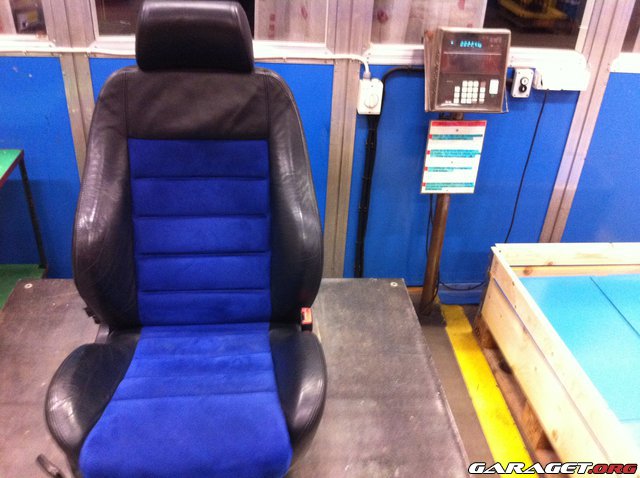

S4 stolarna, först förarstolen sen passagerar stolen:
https://www1.garaget.org/gallery/images/62/61907/61907-8a585712ff1719f09c56050c80c6208a.jpg
https://www1.garaget.org/gallery/images/62/61907/61907-ab265d62891d49932c8b809b0e280dae.jpg
https://www1.garaget.org/gallery/images/62/61907/61907-72a53a69a71e0e8e71d519e083e31159.jpg
https://www1.garaget.org/gallery/images/62/61907/61907-687bc03ce537a45487bfc488458a9ec0.jpg

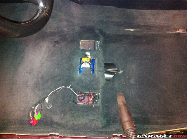

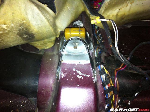

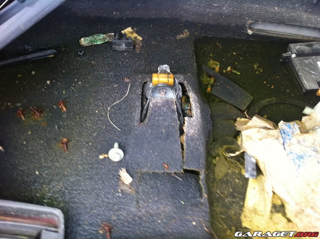

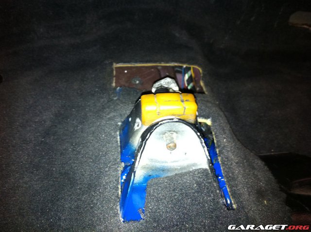

Här ska den ju sitta och det bästa är ju att man använder hålen i mitten för å rikta in fästet, smidigt som fan!
https://www1.garaget.org/gallery/images/62/61907/61907-0da0c22b6333b5ce6523d98fc23487d3.jpg
Inriktad å sen svetsades den, men svårt å knäppa kort då man gör det tongue
Använde industri blå färgen som rostskydd, hade inge annat tongue smile
Passade ju även på å dammsuga oxå givetvis, hand tvättade mattan innan jag la i den när andra inredningen monterades å den är fortfarande ren å snygg så att säga!
https://www1.garaget.org/gallery/images/62/61907/61907-4ecc4109354f1f764351fa46d3e796a3.jpg
https://www1.garaget.org/gallery/images/62/61907/61907-73f5d5ccfa42dcb9db48bdbe7df368b1.jpg
https://www1.garaget.org/gallery/images/62/61907/61907-13842b05df9a82672f180f46dfcdaa3d.jpg
https://www1.garaget.org/gallery/images/62/61907/61907-810c94bbc336f74c1d092ac34b8fcbab.jpg

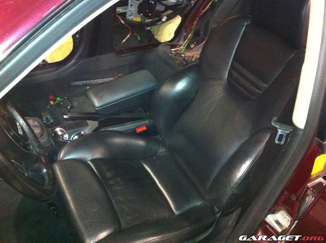

Kablarna i kopplad å stolen på plats! Sjukt nice!
https://www1.garaget.org/gallery/images/62/61907/61907-6871d2b4ebb3c01eb1ad03a157e404d9.jpg
https://www1.garaget.org/gallery/images/62/61907/61907-8c2f6a7960f0811f736a809deb50ee82.jpg

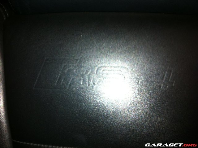

OCH JA det är äkta rs4 inredning! big_smile
https://www1.garaget.org/gallery/images/62/61907/61907-81aa0eca4586f50de217555b10553550.jpg

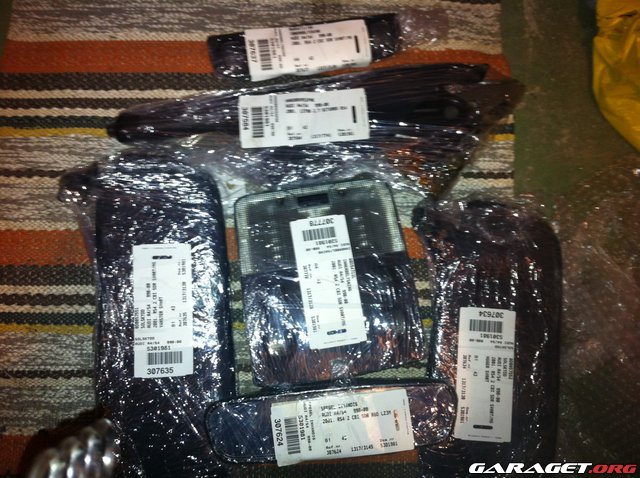

Har köpt in dessa grejor iaf.
Rs4:
Innebackspegel
Solskydd
Innerbelysning

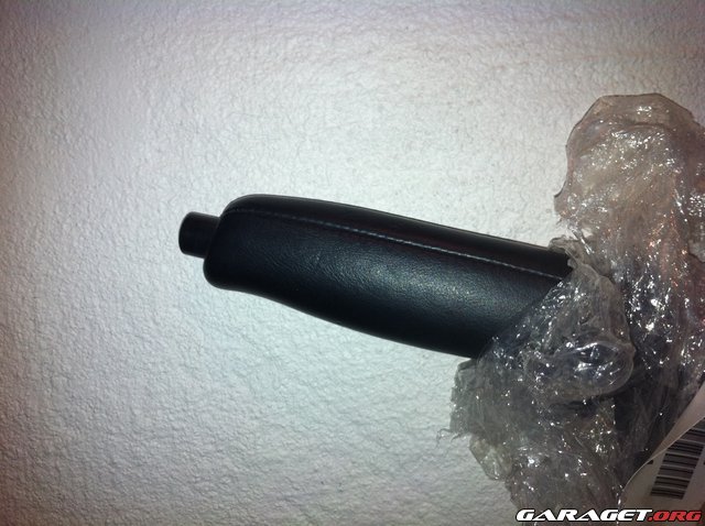

handbroms spak...
Hehe ja ni kanske undrar varför jag köpte en handbroms spak? take a wild guess wink
https://www1.garaget.org/gallery/images/62/61907/61907-bd3af7669bf6bdf54161eb4a0713460f.jpg
https://www1.garaget.org/gallery/images/62/61907/61907-47fbb88d881717f1a8a03a64d1e9ac3f.jpg

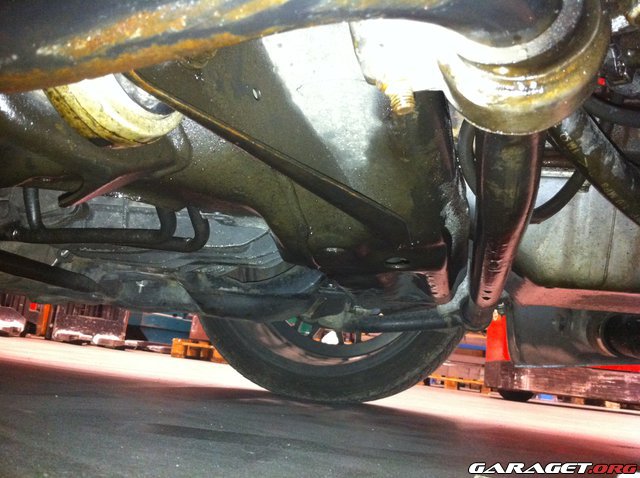

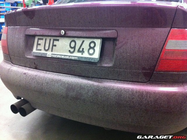

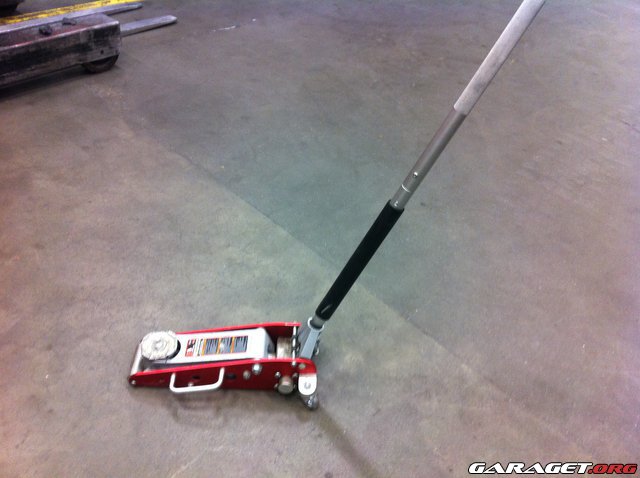

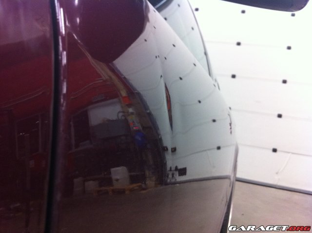

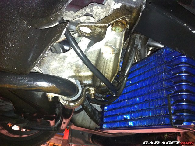

Det mesta är väl olyckliga saker så som att en olje slang släppt å att domkraften "slog" tillbaka när jag skulle hissa upp bilen å for rätt in i förar dörren! kontrollera sedan genom att ställa handtaget i toppläge å då tog den inte i dörren så "kicken" som vart va så stark så skaftet for ur näven på mig! sad

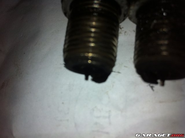

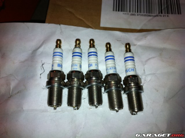

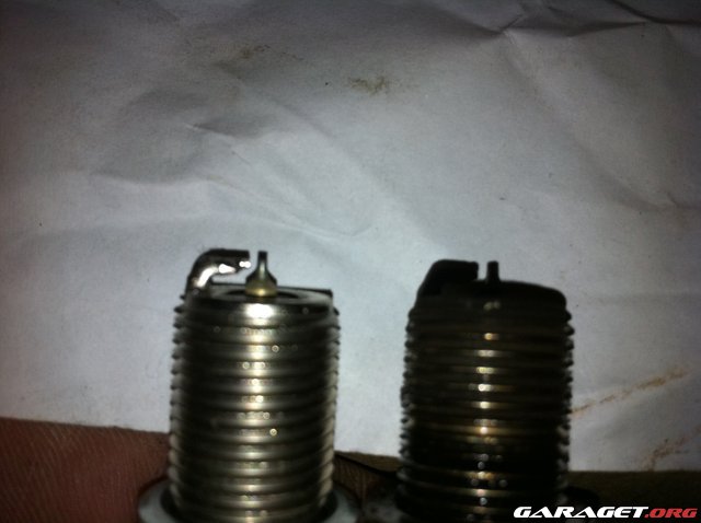

Har även gjort bilen klar inför vintern, bytt stift,torkarblad, fälgar å fyllt spolar vätska men inte nå snö alls har man sett hittills.

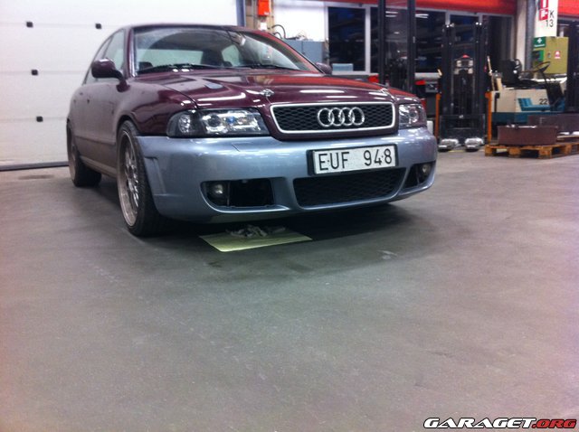

Provar även Rs4 fronten nu... tongue
Bilen som hade så rent under rede samt motor men en tappad olje slang ändrade på de rätt så snabbt.
https://www1.garaget.org/gallery/images/62/61907/61907-656373d45c51b317bfec9320a99efd61.jpg
https://www1.garaget.org/gallery/images/62/61907/61907-526952891af4822dde623293037dddd9.jpg
https://www1.garaget.org/gallery/images/62/61907/61907-36581d02d7d0feb88a6275ad0d182a10.jpg
https://www1.garaget.org/gallery/images/62/61907/61907-11d1e2f78625028897cc7eefa7ff9fd2.jpg
Rs4 Original fronten
https://www1.garaget.org/gallery/images/62/61907/61907-0ffdf4c834906d9b3dd7cd46bee947d5.jpg

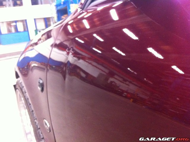

Dom är rätt mycke bredare Rs4 än A4an
https://www1.garaget.org/gallery/images/62/61907/61907-b25c13b5daf14f63a51feb0649b93dd3.jpg
Billigt Kina skit! Denna har fan vara krångal sen jag köpte den!
https://www1.garaget.org/gallery/images/62/61907/61907-af5bdef43337a90557f72d79ea9d04c1.jpg
Den gör fina bulor när den slår tillbaka, lättrings märken å allt.

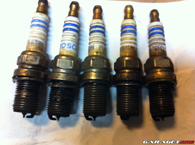

Ut med de gamla å in med de nya! smile (Original stift)
https://www1.garaget.org/gallery/images/62/61907/61907-e691d36a7b8c692d3116da1b8688be38.jpg
https://www1.garaget.org/gallery/images/62/61907/61907-4ced39c6380400d4334fdb7fb9477c7b.jpg
https://www1.garaget.org/gallery/images/62/61907/61907-f9fb14a5deb7deababe70c503b7b424c.jpg
https://www1.garaget.org/gallery/images/62/61907/61907-2607316a1113d1f17dc1da0d6cf77fa3.jpg
