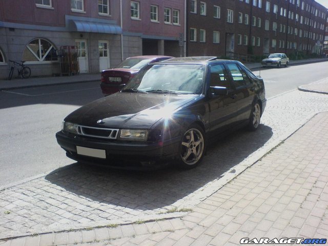

Första versionen av bilen som den såg ut -08

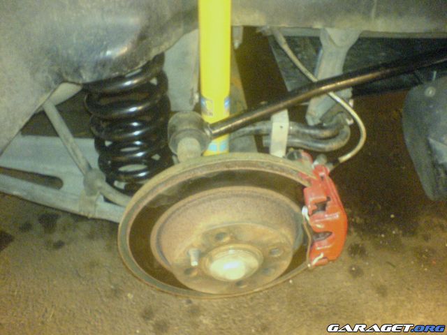

Bakvagn med dubbla krängningshämmare, riktigt hårda fjädrar mm.

Fjädringsvägen bak

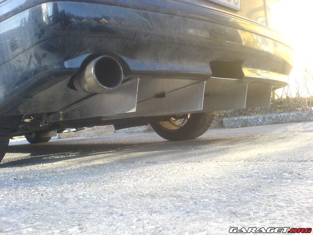

Diffusor bak, lackad i svart nu

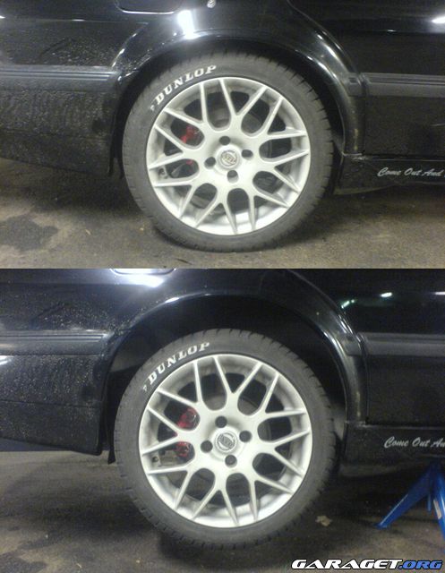

FordRSC: Tänkte du på dom 5 ekrade fälgarna ja hade förut? Håller me att dom va riktigt fina men tyvär så går inte dom på mina frambromsar utan runt 20mm spacers så köpte dom ja har nu bara därför å sen är dom lite bredare med å de skadar ju inte smile

_aero skrev:
Tackar alla smile
Njee, utan på de du hade här i första bilden, jämfört med sista. Eller är sista bilden fixad i dator? roll

FordRSC skrev:
_aero skrev:
Tackar alla smile
Sista bilden är ganska mkt fixad i datorn ja wink så tyvär har ja inga såna fälgar utan får nöja mig me dom som sitter på bilen på översta bilden tongue

_aero skrev:
FordRSC skrev:
_aero skrev:
Tackar alla smile
Ahh, bra gjort där! big_smile Nee, för stora fälgar på sista, de du har nu passar super! wink
