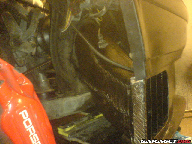

Sådär nu börjar luftutsläppet i fronten bli klart, byggt en kanal mellan motorrummet å utsläppet. hoppas bara de kommer göra nån nytta tongue
Var också ut en sväng ikväll för att känna så allt känns ok i bilen å för å få några mil på mätaren å de mesta verkar bra smile bara de att kylaren läcker lite men men....
http://www1.garaget.org/gallery/images/ … 414d91.jpg
ser nice ut... mycket jobb få ditt oken eller?

nyllet skrev:
Inte så överdrivet mkt jobb, fick ju bultcirkeln omborrad på skivorna av han som ja beställde dom av så var bara tvungen å svarva en centreringsring till skivorna å sen va de väl lite pyssel med å fixa okadapters men gick ganska bra smile
