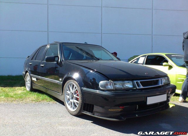

Dörrsida i solen smile
https://www1.garaget.org/gallery/images/14/13860/13860-fd33a3896bdebf6a0857e592aedfa8ed.jpg
Lite mer camber bak än org 9000 wink
https://www1.garaget.org/gallery/images/14/13860/13860-45cb2b6ce8c84335fedc6941aa88b3e3.jpg
https://www1.garaget.org/gallery/images/14/13860/13860-f3d728a1dc27666a645f736c11951098.jpg

Riktigt avis på dina dörrsidor bak.....
Hur mycket camber har du bak?
MVH Jonas
Burn rubber! not your soul..
538 Inlägg
31 maj 2012
#585
Ja har runt 2grader camber bak, var ut en sväng med den igår å provkörde lite "konbana" å så å kan säga att de är en helt annan bil nu med nya bakaxeln! Kör man mellan koner så är bakändan mkt mer aktiv å vill på å börja slänga lite fram å tillbaka smile Sen gör fronten en väldig nytta, testa ladda på ordentligt i en snabbare sväng ja hitta å man får ju bara mer grepp ju fortare de går, vill inte alls på å börja kännas nervös å så som en vanlig bil gör utan den ligger som ett strykjärn efter vägen, gick väl 220km/h ut ur kurvan å de kändes helt odramatiskt.
