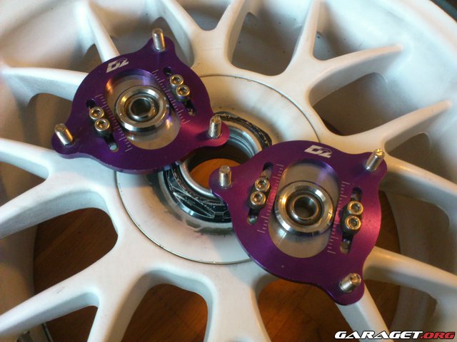

Börjar dock bli jävligt less på att va förkyld nu, vill ju till garaget å provmontera dom nya fälgarna samt fixa med lite annat, gjutformarna till framskärmarna tex men inte de =/
Fick iaf hem lite mer roliga saker smile justerbara topplagringar tyvär så är dom inte gjorda för 9000 men de är ju bara å skära ut nya plåtar till dom så å då kommer ja bygga dom så de både kommer gå å justera camber å caster för i vinter ska de byggas riktig raceframvagn big_smile
Org har 9000 1,65° caster å de är inte bra på en svängabil, har mätt upp framvagnen lite å 6-7° ska de gå att få till vilket nog kommer funka mkt bättre smile
Undra om inte min bil kan va sveriges mest raceanpassade 9000 rent chassi mässigt? känner då inte till nån som har byggt om så mkt som jag smile
