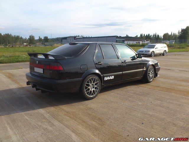

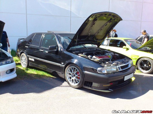

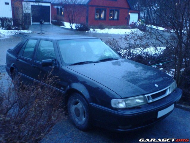

Hitta lite gamla bilder på bilen från just när ja hade köpt den hösten 2006, enda ja hade hunnit göra då var att modifiera grillen.
Hänt lite med den sen ja köpte den smile
2006
https://www1.garaget.org/gallery/images/14/13860/13860-0652e9f9524581760556b424a3af6f5d.jpg
2012
https://www1.garaget.org/gallery/images/14/13860/13860-c56ace2368267cf4df5372e370a3b4be.jpg
2006
https://www1.garaget.org/gallery/images/14/13860/13860-c3e0ed63b18bfcc392513d70f475a4cd.jpg
2011
https://www1.garaget.org/gallery/images/14/13860/13860-44a73f7b60799412f9294f0baa6f7095.jpg
2006 big_smile
https://www1.garaget.org/archive/14/13860/38527/38527-964813.jpg
2011
https://www1.garaget.org/archive/14/13860/38527/38527-2425020.jpg
Senast redigerat av _aero (22 oktober 2012)
