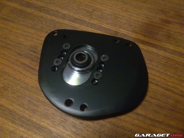

Dom nya justerbara topplagringarna fick ja också klara smile
https://www1.garaget.org/gallery/images/14/13860/13860-4f5e57c76f80cb0393793488268975d8.jpg

Vad fint att här händer lite smile Har du ställbar caster på topplagringarna också?
Burn rubber! not your soul..
538 Inlägg
2 december 2012
#729
Ja man måste ju ligga i lite om bilen ska bli klar till våren wink
Yes nu kan ja ställa caster, camber samt KPI med hjälp av topplagringarna å magic camber bulten i fjäderbenet smile Har faktist börjat fundera lite på om ja ändå ska bygga dom där spindlarna i vinter med smile
1 958 Inlägg
2 december 2012
#730
_aero skrev:
Varför köpa magic camber bulten när du kan skaffa en vanlig mindre bult. wink Blir ju samma effekten hehe
Men topplagringarna är dom specialgjorda efter en ritning från dig eller några färdiga som finns att köpa på marknaden?
mvh Mr_Lööf

Eller så kan man fila hålen ovala i fjäderbenen med om man vill de wink men nu har jag haft dom där magic camber bultarna i många år så, sen är de nog enklare å ställa lika på båda sidorna med magic camber än med en mindre bult wink
Topplagringarna är helt specialgjorda efter mina tankar hur jag vill ha framvagnen smile Ska bli riktigt kul att se till våren hur de kommer funka med så mkt mer caster smile
1 697 Inlägg
2 december 2012
#732
_aero skrev:
Verkar finnas potential för att svänga riktigt snabbt till sommaren då smile
Kommer spindlarna ge dig mer inställningsmöjligheter då eller bara en bättre grundinställning?

Jo får hoppas den blir ännu vassare i chassit nu smile inte för att den va dålig i somras men allt kan ju bli bättre smile
Största anledningen till att ja vill bygga nya spindlar är för att få bättre grundinställning men visst ska ja bygga så de finns lite justeringsmöjlighet också smile hoppas på att få dom lite lättare med.
http://www1.garaget.org/gallery/images/ … 8975d8.jpg
Jäkligt snygga! Gjort de själv?
mvh Jonas
Ah tack för tipset att hälla i kanalerna istället, mkt smartare ju smile Ja hoppas att min inte läcker nå då toppen är renoverad -07 men man vet ju aldrig tongue
Nä kanske är onödigt å byta lager då? men ska nog kolla på dom andra också å se hur de ser ut fast ja tycker då de känns bäst å byta iaf wink går ju att mäta upp dom nya för å se om spelet är bra så smile
Jo topplagringarna har jag gjort själv, eller delen i mitten med lagret är från en D2 topplagring sen gjorde ja nya plattor. Du har väl också några fina topplagringar till dina fjäderben? smile
Du gör ju som du vill men ser det bra ut är det igentligen onödigt att byta och säkerligen en större risk än att låta de gamla sitta kvar.
Ok.
Nja de är skapliga, dock inte modellanpassade som dina utan jag valde ju att göra nya hål i karossen som passade lagringen istället för att anpassa lagringen efter hålen i karossen:)
MVH Jonas
