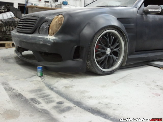

bättre om du hade plastat på formen.. när du är nöjd.. två tre lager.. sen glas fiber spackel.. kan kolla på mitt galleri på mercan så ser du hur ja gjort..
https://www1.garaget.org/gallery/archive/8845/966912_pvd6mg.jpg
lagt fog skum..
https://www1.garaget.org/gallery/archive/8845/958124_ws793i.jpg
så plastat över fog skummet.. när ja tycker formen är ok.. så plastar ja.. överälgens hållbarhet.

https://www1.garaget.org/gallery/archive/8845/1033250_ur82vq.jpg
