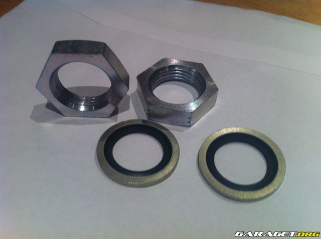

Var inne på Hydroscan idag efter jobbet och skulle ha fatt i kontramutter och en tätande bricka till ventilkåpan smile Och självklart kunde dom hjälpa mig med det!
https://www1.garaget.org/gallery/archive/93443/1026828_je6epm.jpg
Fina saker:) Rikigt trevlig tjej i kassan, hon sa bara ta du det tongue så betala behövde man inte heller! wink

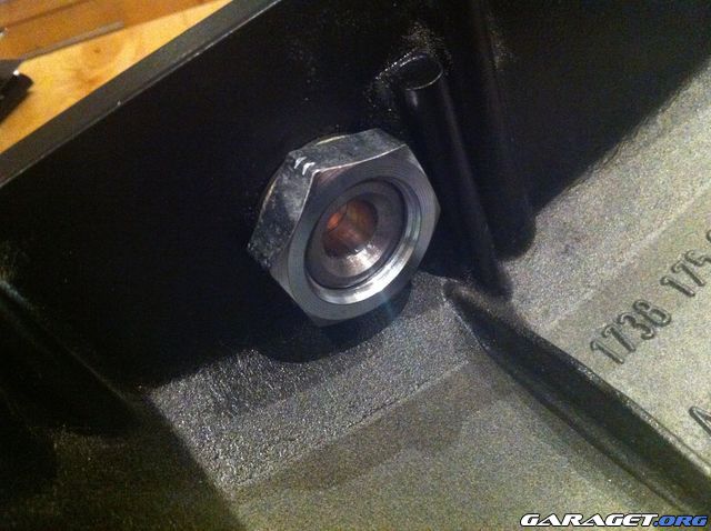

https://www1.garaget.org/gallery/archive/93443/1026829_7ebvjd.jpg
Såhär ser det då ut på insidan nu..Och för att vara på säkra sidan så det inte börjar läcka så kommer jag sätta lite packning på tub också för säkerhets skull smile
Gamla vevhushålet är nu igensvetsat och ska bara målas igen..smile

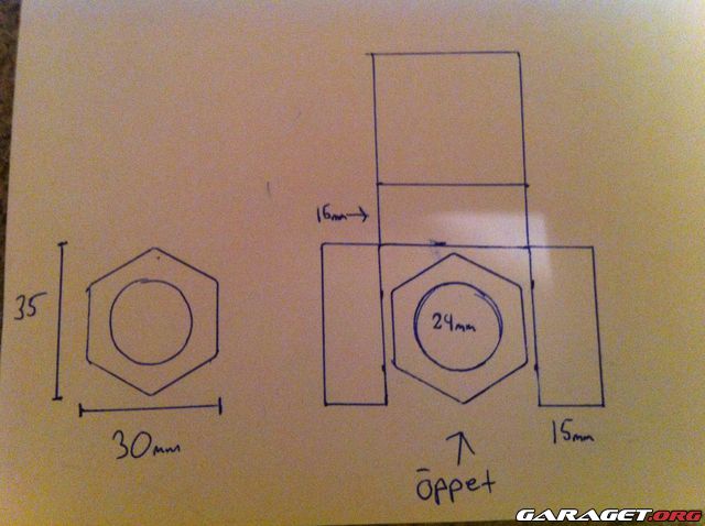

Okej tror jag har en ide på ungefär det ska se ut! smile vet du ungefär hur långt man kan gå innan det tar emot dreven? Rätt svårt att mäta upp det!

RobinS2 skrev:
_Kalle_ skrev:
Som jag sa på msn, gör någon harang så de inte sprutar olja där sen, det kastas om rätt bra med olja där smile
Är ju bara gaserna som ska ut genom hålen:P
Exempelvis en platta med små hål i. Går dock inte att svetsa i kåpan!
Skulle du inte kunna fylla kopplingarna med lite stålull typ? bör väl stoppa oljan?
Jo men tror att när det blir oljigt så kommer det täppa till helt och sen vill man inte att dom lossnar o flyger runt i motorn:P ..har en annan ide här!

kunde borrat o satt en i den boxen prginal ventilation satt i ?

#199
Vet inte om ni kan förstå min bild men ska försöka förklara!https://www1.garaget.org/gallery/archive/93443/1026925_brjdwz.jpg
Tänk er att man viker till en tunn plåt runt hela kontramuttern, viker fram alla dem delar som är 15mm rakt mot er sen den stora biten där uppe viker man ner som ett lock så blir det stängt på alla sidor och ovanifrån sen har man det öppet underifrån..muttern bygger 10 mm..biten där nere i mitten gör man ett 24mm hål i så man använder muttern till att spänna fast plåtbiten.  någon som förstår vad jag menar? tongue
i så fall kan man göra det i rostfri plåt så svetsar man alla skarvar sen.smile
För er som fortfarande inte förstår, tänk er en fågelholk fast utan botten wink hehe
Senast redigerat av RobinS2 (7 december 2010)
