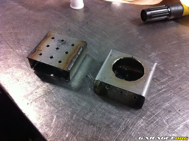

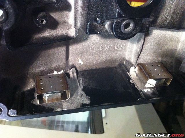

Såhär blev det då av min lilla ide jag fick!
https://www1.garaget.org/gallery/archive/93443/1027371_ptb10h.jpg
https://www1.garaget.org/gallery/archive/93443/1027370_yqp0h4.jpg
Blev en del slipande för dom skulle få plats smile hehe
https://www1.garaget.org/gallery/archive/93443/1027369_m889pl.jpg
Såhär blev slutresultatet då! ska förhoppningsvid fungera smile
https://www1.garaget.org/gallery/archive/93443/1027372_uvce03.jpg
Täta det med svart motorsilicon från mekonomen..Fungerar både som lim och tätning så ska nog inte trilla i förstahand wink

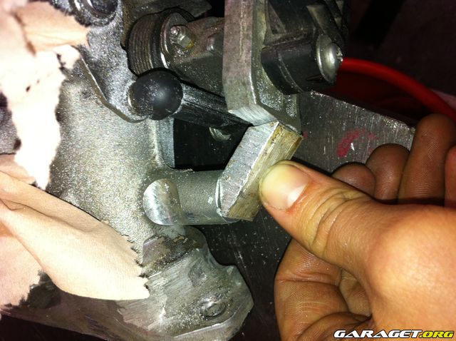

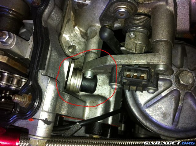

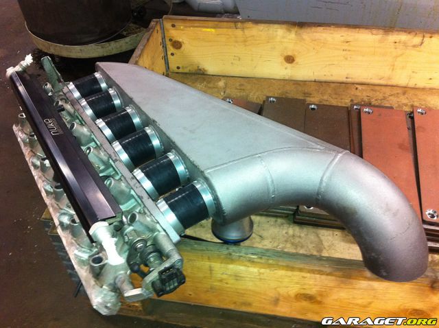

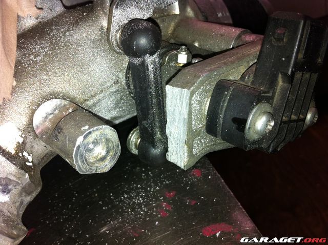

Blev lite smått julpyssel i helgen smile

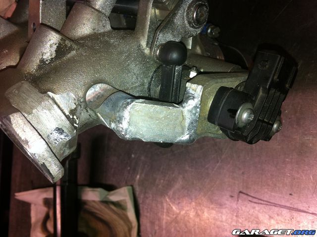

Här hade jag då ett litet problem då spjället tog i  "kamdrevsgivaren".. På bilden så ligger den redan emot men finns ca 10mm till den ska spännas ner..
https://www1.garaget.org/gallery/archive/93443/1029156_5397p4.jpg
Fick höra runt lite om det gick att köra utan den med det sprutet jag ska köra med ha och det gick men rekommenderades endå att inte tas bort..Så det blev spjället som fick moddas lite tongue
https://www1.garaget.org/gallery/archive/93443/1029141_ujtu36.jpg
kändes när man satte igång med bågfilen kan jag säga men vad ska man göra...roll
https://www1.garaget.org/gallery/archive/93443/1029143_yqetfj.jpg
passade till en liten bit som får ersätta det gamla fästet.. smile
https://www1.garaget.org/gallery/archive/93443/1029145_c3bwc3.jpg
Svetsat o klart smile ska nog funka fint tror jag smile
https://www1.garaget.org/gallery/archive/93443/1029147_6odl08.jpg

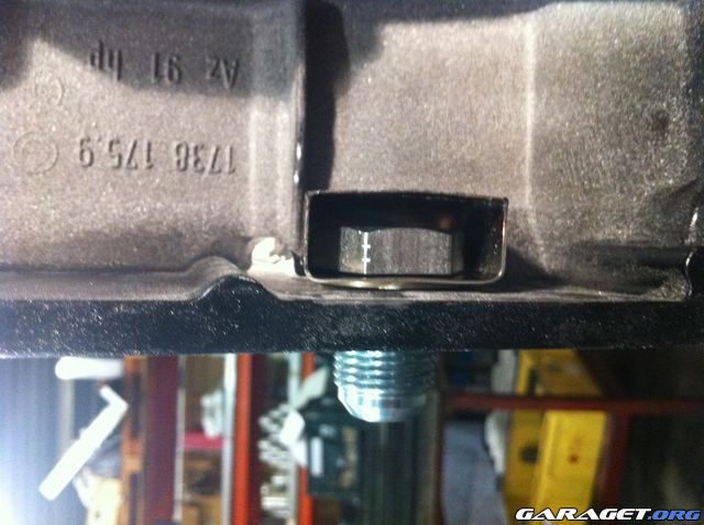

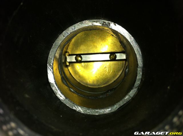

Sen var det dags för ett antal timmars slipande! Porta både spjällsidan och plenumet..
https://www1.garaget.org/gallery/archive/93443/1029148_0kvnlz.jpg'

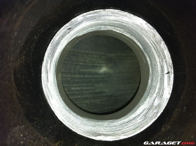

Resultatet då! Slipa ner till i princip 0! lär inte bli mkt turbolens här! smile
https://www1.garaget.org/gallery/archive/93443/1029149_tgyreo.jpg

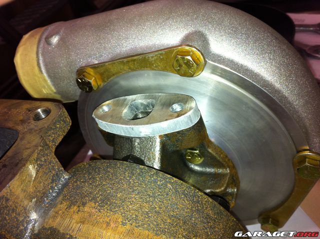

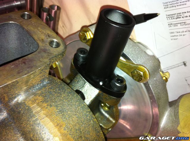

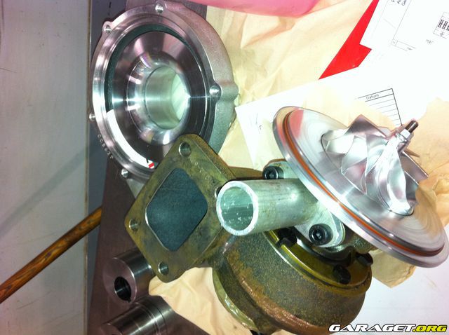

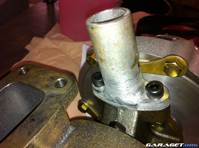

Passade på att göra en fläns till returen på turbon...varför köpa när man kan göra själv? wink
https://www1.garaget.org/gallery/archive/93443/1029150_f1c97g.jpg
https://www1.garaget.org/gallery/archive/93443/1029151_l6tuoi.jpg
https://www1.garaget.org/gallery/archive/93443/1029152_5x637l.jpg
När man endå hade burken framme så fick den bli svart smile Röret är 22mm invändigt så är lite oversize! Dom man frågat om hur stor den ska vara har bara svarat att returen kan aldrig bli för stor wink
https://www1.garaget.org/gallery/archive/93443/1029153_1je7zp.jpg

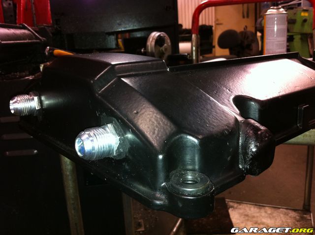

Ventilkåpan är klar för montering..gamla Vevhusvent tätat och målad igen smile
https://www1.garaget.org/gallery/archive/93443/1029154_79bbmx.jpg
