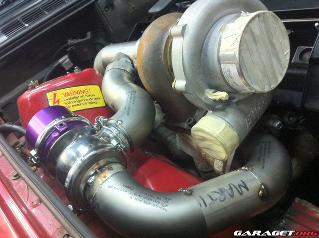

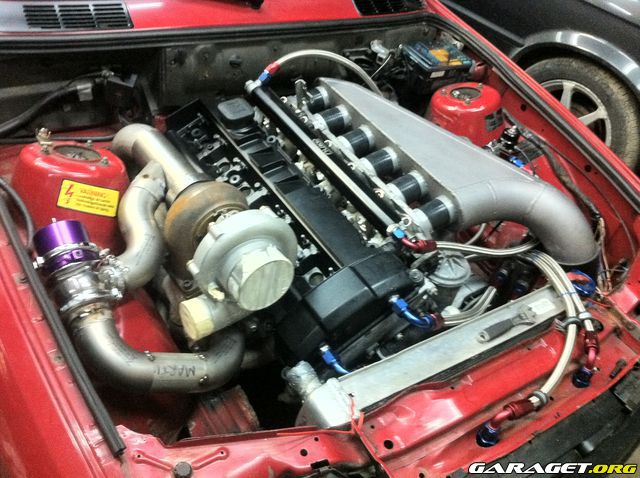

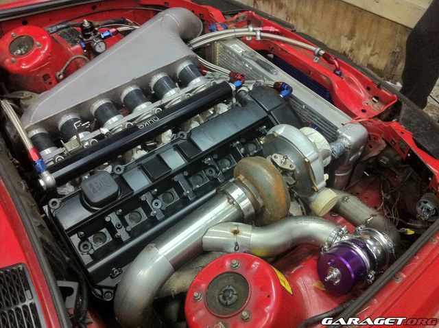

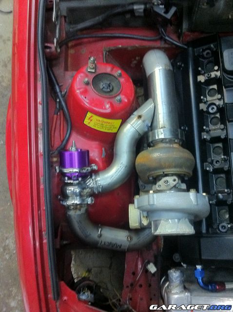

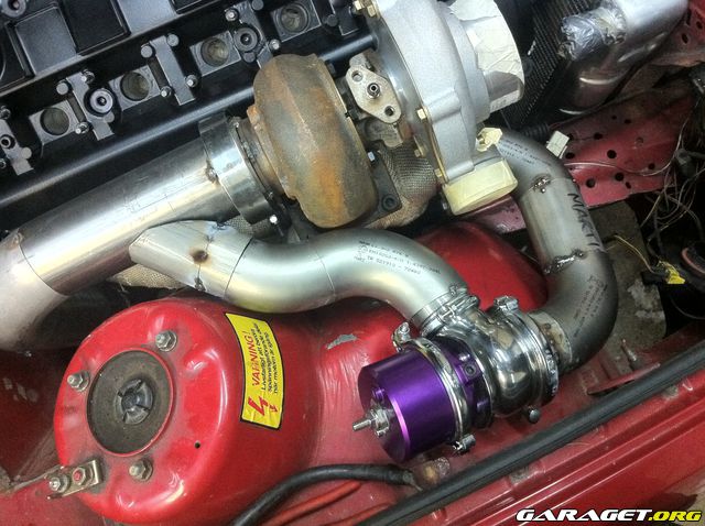

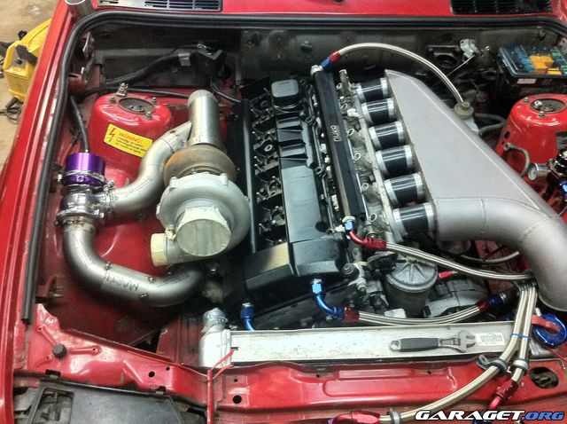

Blev lite Wastegate byggande idag smile.. Fick lite nya planer då jag fick reda på att det finns en viss decibellnivå som inte får vara högra än 92 på svenska banor! Lite tråkigt att inte kunna testa bilen riktigt så blev att jag bygger två varianter..
Den ena varianten är denna som jag lägger upp bilder på nu för den var allt jag hann idag! och här har jag byggt in Wastegaten i downpipen smile
https://www1.garaget.org/gallery/archive/93443/1036260_lkf8a0.jpg
https://www1.garaget.org/gallery/archive/93443/1036262_ei5ph1.jpg
Blev en del gerande men fick ihop det till slut  smile
https://www1.garaget.org/gallery/archive/93443/1036265_ethh99.jpg
Blev tajt här men mellan avgasguset och WG-röret kommer det ju inte röra sig då båda sitter fast i grenröret wink
https://www1.garaget.org/gallery/archive/93443/1036267_haa138.jpg
Tror jag är ganska ensam om att ha det såhär men varför ha som alla andra wink
https://www1.garaget.org/gallery/archive/93443/1036268_pylbxe.jpg
https://www1.garaget.org/gallery/archive/93443/1036270_794ngj.jpg
Den öppna varianten kommer wastegaten vändas 180grader ut genom skärmen eller 90grader upp genom huven tongue  men lutar mest åt 180 grader smile
Kommer bygga 2 st olika downpipar den först som ni ser på bilden kommer jag sätta en V-bansklämma till i första skarven innan den svänger neråt.
Sen den andra kommer jag bygga en helt rak downpipe med V-band o båda ändar smile Öppen för förslag men det här ser jag som den smidigaste iden än så länge smile

Tack kul att höra big_smile gör så gott man kan smile blir det lagom att placera bredbandlamdan i böjen på DP ? smile
GOD GAVE US TWINTURBO AND SATAN TOOK ONE AWAY
1 513 Inlägg
5 januari 2011
#273
RobinS2 skrev:
evo_krolle skrev:
blir hur fint som helst robin..
ja jag har alltid haft mina lätt åtkomliga men hört nu för 2 veckor sen att vissa har eldat upp sonder som suttit för nära snurran ?!?!?! har som sagt aldrig sj lyckats med de trots grym avgas temp har inträffat...
1 067 Inlägg
5 januari 2011
#274
Okej men då blir det precis där i böjen då smile
