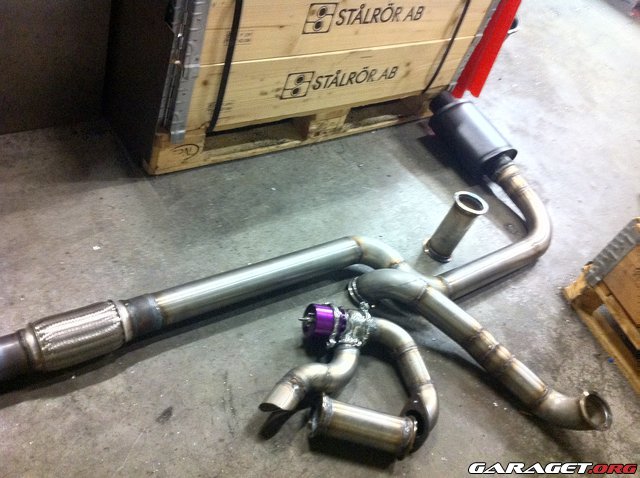

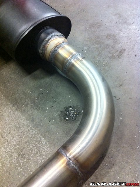

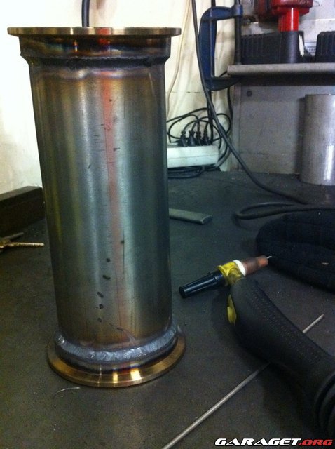

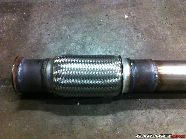

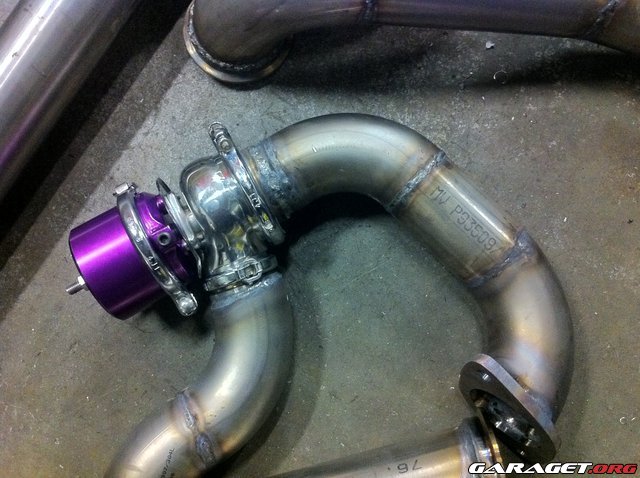

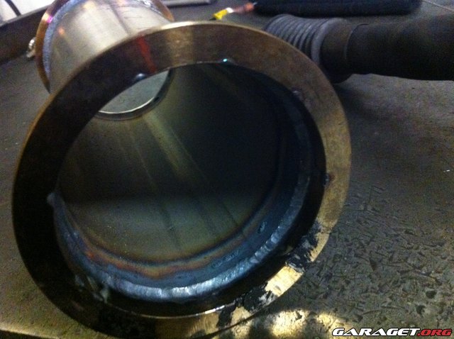

Igår (tordags) blev det ett par timmars Tigande på avgasdelarna och blev klar med nästan allt big_smile Gabbe var ju duktigt o liveupdatera er också wink tongue I princip den första gången jag tigar bara gjort småsaker innan så blev som det blec har i allafall tillsatt extramaterial i alla skarvar så det ska hålla, men på nått ställe blev man riktigt nöjd smile
Fram med popcornskålen  för här kommer lite fredagsmys wink :p

In Action
https://www1.garaget.org/gallery/images/94/93443/93443-47aea88df3382030caab55877acbde87.jpg
https://www1.garaget.org/gallery/images/94/93443/93443-3a93db028181a6efbd3c1f1b9a15b3c8.jpg
https://www1.garaget.org/gallery/images/94/93443/93443-b8beef084430ee2597c4d506f6f02958.jpg
https://www1.garaget.org/gallery/images/94/93443/93443-ba09bbcae967734e0cf17725ba98da3c.jpg
https://www1.garaget.org/gallery/images/94/93443/93443-c70bb500782c53f953e91030c05a9760.jpg
Svetsa även på insidan så detta sitter!! tongue
https://www1.garaget.org/gallery/images/94/93443/93443-06401bb5f396d21a42c4eb6c8bc79161.jpg
Det som är kvar är att ta hål i ena downpipen och svetsa ihop det med WG-kringlan men ska punkta det på plats på motorn så det inte blir massa konstiga spänningar sen.
Slutröret ska geras och stetsar fast smile Sen ska jag gå över alla flänsar i en press för dom slått sig lite..
Får se om första steget på Burbygget tas! wink trevligt helg!
