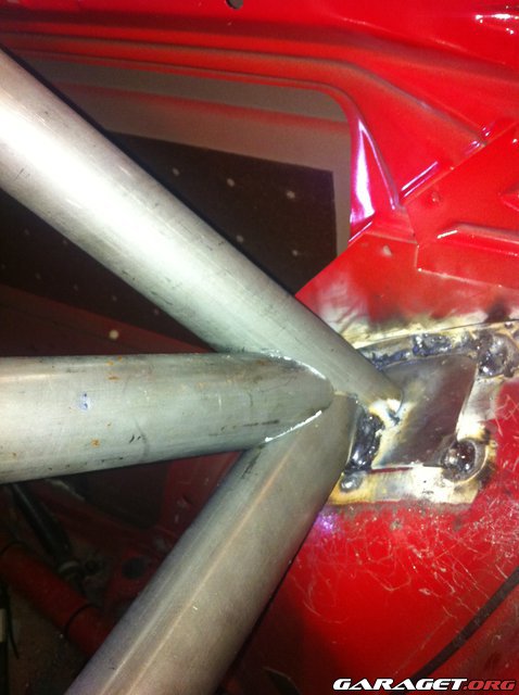

#470
Ser bra ut!. Dock måste plattorna till huvudbågen och framstöttorna biltas med 3st m8 och inte 2st som du satt.
Eller vilket reglemente bygger du efter?
http://web.sbf.se/regler/up/4/TR_Teknis … 2011_1.pdf

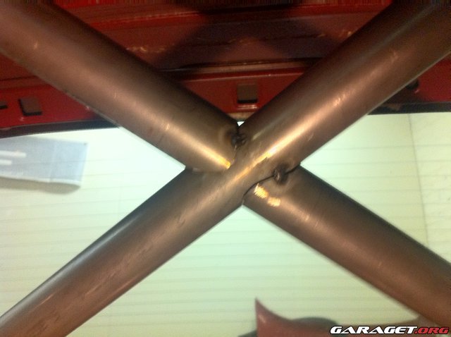

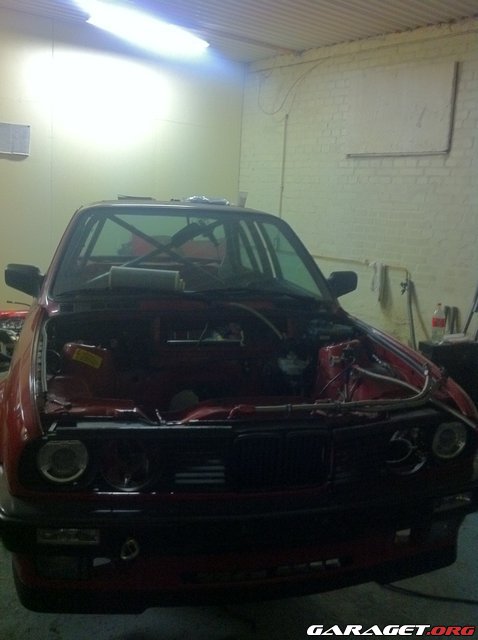

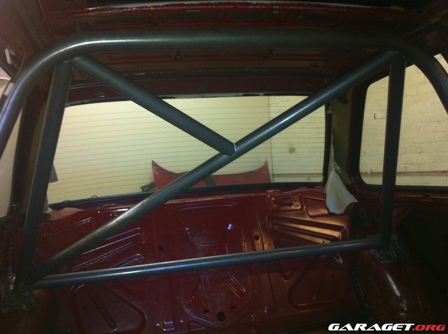

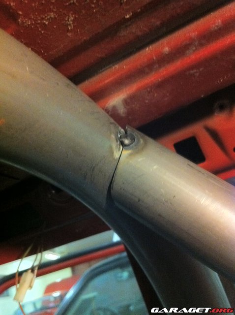

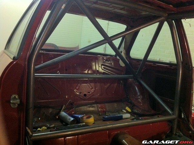

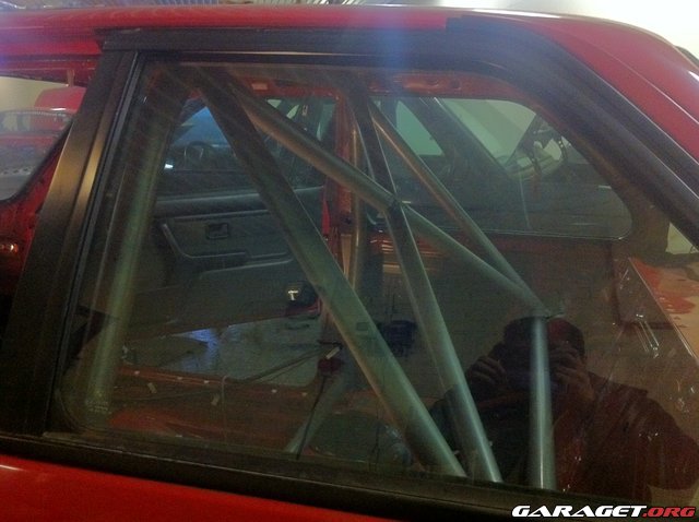

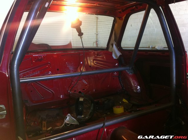

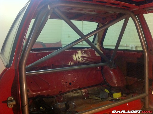

Kommer lite bilder från fre och lör... smile Har lite bråttom så öser bara upp lite bilder smile Men kan tilllägga att det var väldigt juxigt att få dit korset..

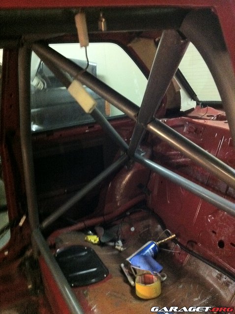

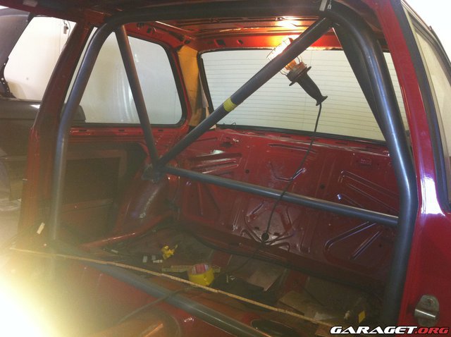

https://www1.garaget.org/gallery/images/94/93443/93443-491a1e1717bbdc96de59d70a96bd2271.jpg Högra diagonalstaget bak..

Här står han o samlar damm!

#472
Ser ruskigt jävla bra ut med buren smile
368 Inlägg
19 februari 2011
#473
ser ut att bli en riktigt trevlig bil att köra både på gata o bana big_smile

#474
Alltid bra med bur big_smile Kämpa på, Robin smile

Tack så mkt alla smile är ganska nöjd själv också med tanke på att man inte byggt bur förut smile
Det där med att man måste ha 3 bultar ska jag kolla upp lite närmare.. Finns ju en del olika sätt att infästa det på som är godkända..smile Mvh Robin

du ska väl inte använda din insex bultar? tongue
såhär ska det se ut. Fast behövs bara 3 väl.
http://200sx.kicks-ass.net/shirunai/img45ce3a55839a0.jpg

Mina insexbultar är högre klassade än vad som krävs så ja det tänkte jag smile
Ja har läst lite nu också och det står att det ska vara 3 st som ni säger.. och ytan ska vara 120 cm2 smile Har lösningar på detta men det tar vi inte nu vill få burjäveln klar först smile

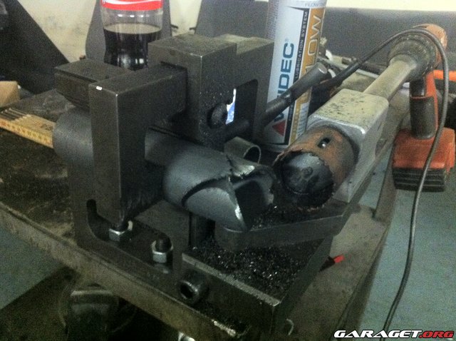

https://www1.garaget.org/gallery/images/94/93443/93443-ecd8a131bb0809369d7190c6468273c1.jpg
Här har vi verktyget som jag använder mig av vid gerningarna iallafall en gång sen får man gå loss med vinkelslipen resten smile Tack till Sebbe för lånet smile

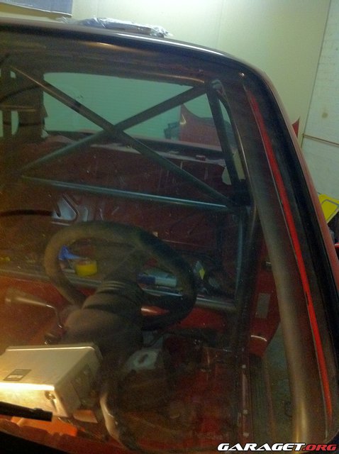

https://www1.garaget.org/gallery/images/94/93443/93443-0729d448f4ed6ceaf74f7be7e1e95120.jpg

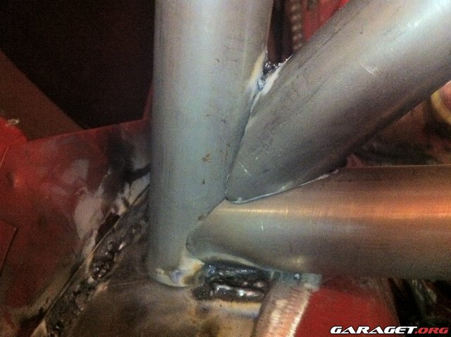

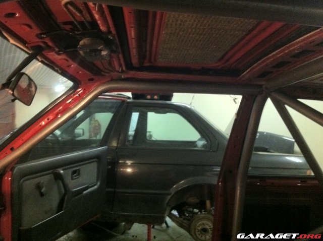

Från huvudbåge och bak är allt klar nu! Sköönt smile

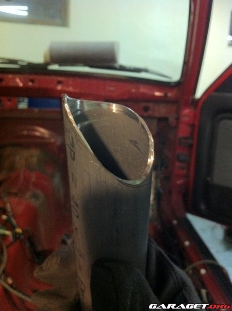

https://www1.garaget.org/gallery/images/94/93443/93443-2f9fcc0ea2dfdae1b968996cad27a8d2.jpg
https://www1.garaget.org/gallery/images/94/93443/93443-0611a3a3b3ad2b6b3782eda6c46588d5.jpg
Framstötterna är även tillkapade och klara för svetsning..

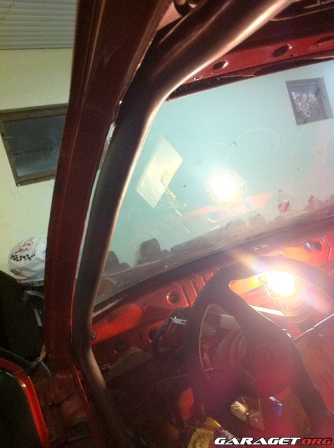

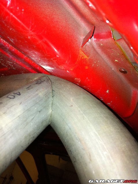

https://www1.garaget.org/gallery/images/94/93443/93443-a60f739650e7b8f768d869aa1ce9759e.jpg
Tight mot A-stolpen ska det vara:) ska lägga svetsar mot den sen är det tänkt smile Styvt ska de va:)
https://www1.garaget.org/gallery/images/94/93443/93443-6ab11043fcca99944046781affef60c3.jpg
Säg gärna vad ni tycker smile

allt jag kan säga är WOW smile
