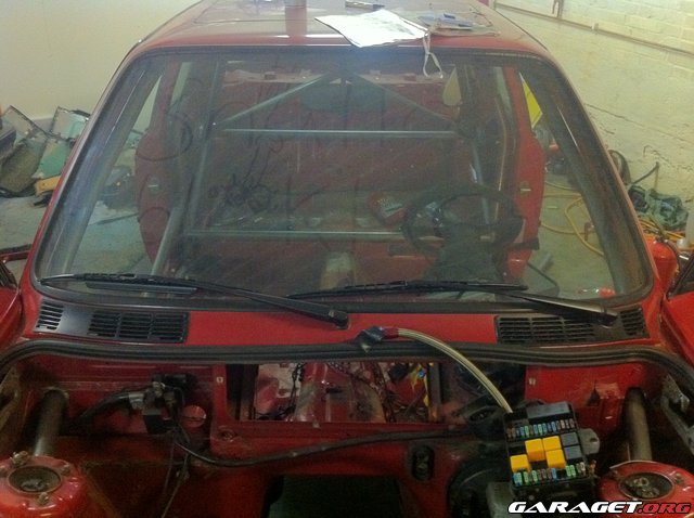

https://www1.garaget.org/gallery/images/94/93443/93443-debadabc88ae568f16de397d40ff46dd.jpg
En sista bild ovan ifrån smile

#505
det med bältes stagen.. riktlinjen är väl att dom får vara raka och 10% nedåt. eller är jag fel ute?
Hur ska du ha bältena isf?
Senast redigerat av Arkaj (27 februari 2011)
Jag förstod det som att Bältena ska sitta med 10 graders lutning neråt eller mer gick också bra..Stod även i Regelboken att det staget som jag satte bältena i fick användas som infästning av bältena..Får väll läsa en gång till då..Vilket fall som så har jag ju båda alternativen att välja på så är inget större problem smile

#507
ja du har ju det bakre tvärgående röret också.
som tur är, är ju dessa bältena väldigt låna.
Som jag hade på supran funkar ju..
