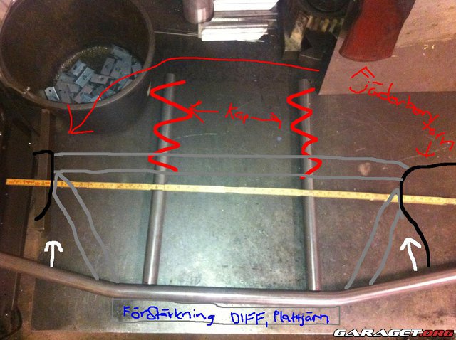

Skissen är vad det är men ni kanske förstår iden ändå smile

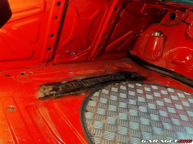

Såhär ser det ut i bagaget, Platjärnet är en föörstärkning för själva upphängningen av diffen så tänkte styva upp det ytterliggare...

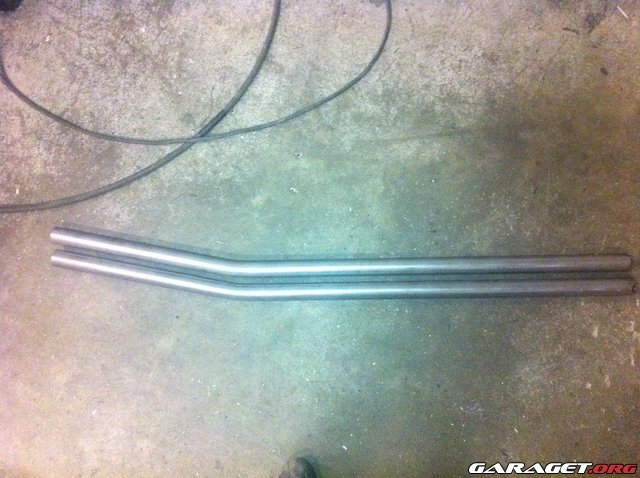

Tänkte använda mig av "toyotastagen" som jag hoppa över att använda vid burbygget.
https://www1.garaget.org/gallery/images/94/93443/93443-85a7240a790d440e090ce3ed131a8b63.jpg

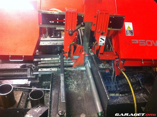

Kapar upp bägge två så att dom blir totalt 580mm innan knäcken kommer..

Nått i den här stilen hade jag tänkt mig...Låter bilden tala för sig själv fattar ni inte så får jag försöka förklara smile
vad tror ni om det? Annars om ni har ideer eller förslag så kom med det smile
(Tumstocken skulle agera Röret mellan fjäderbenstornen)  smile

Blir säkert skitbra big_smile men du ska bara ha ett rör emellan tornen väl?

Ja det blir bara ett rör där smile

förstår inte riktigt din skiss men de gör inget wink gillar iden att styva upp det ännu mer big_smile

Hehe nä min skiss var inget att hurra över du får se när det är färdigt smile
