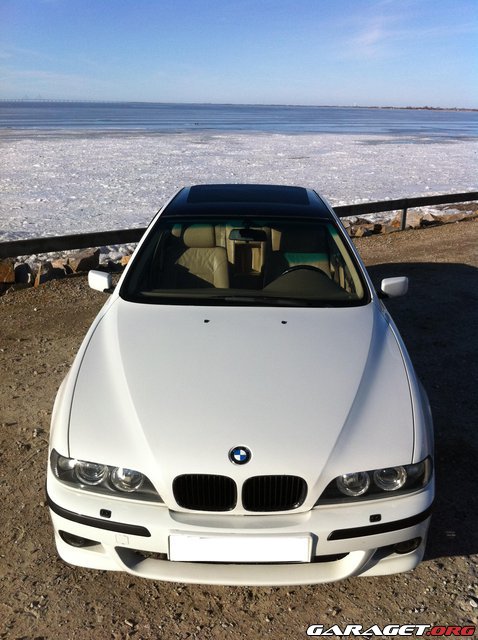

Tja! Har tagit mig en vilovecka nu kan man säga! Prioterat lite annat smile Har bland annat köpt mig en ny bruksbil big_smile
Bmw 523i -97 med M-paket! Väldigt nöjd med köpet hittills smile
https://www1.garaget.org/gallery/images/94/93443/93443-689f38d5dc1e343f41dfa7816134f9ed.jpg
285 bak! svålligt ska de va tongue
https://www1.garaget.org/gallery/images/94/93443/93443-bd47d5b4a88f5f3f98b1e4a012cbe798.jpg
Äkta M3 fälgar smile
https://www1.garaget.org/gallery/images/94/93443/93443-cb418b7dc4070b823015762549192f01.jpg
https://www1.garaget.org/gallery/images/94/93443/93443-aecde118399a217b4c3e42163fbee9d3.jpg
Tycks?  smile

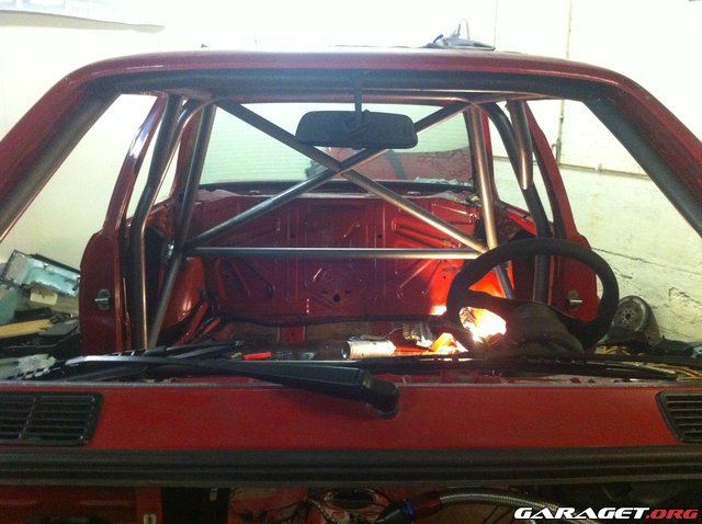

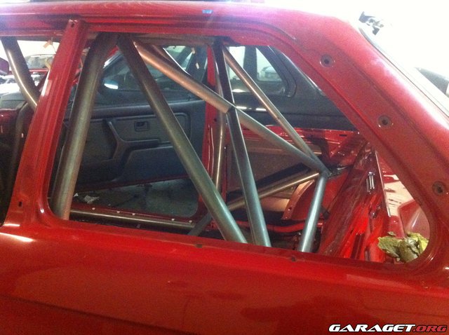

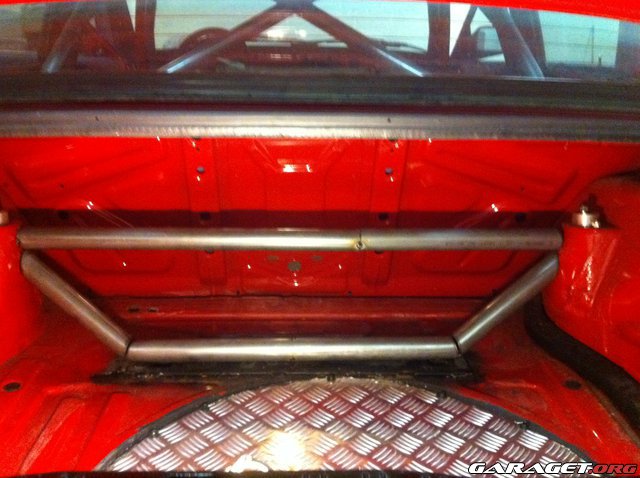

Igår hjälpte jag Leo pressa i lite plastbussningar i hans bakvagn sen idag lyckades jag komma iväg till garaget några timmar..
https://www1.garaget.org/gallery/images/94/93443/93443-3f85a636de8eca1349f93217aadc32ea.jpg

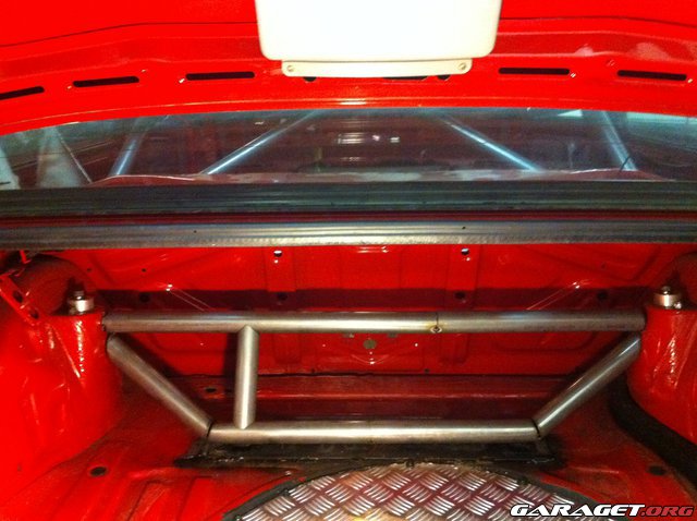

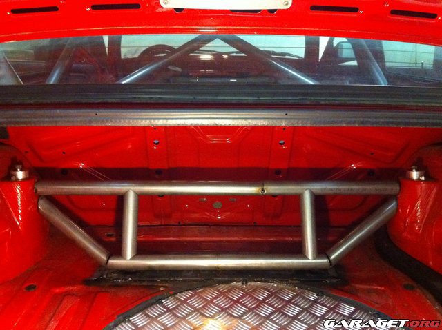

Röret högst upp mellan tornen har jag beställt nytt så det ska inte vara skarvat som det är nu...bara tillfälligt så jag kunde komma någonstans:)
https://www1.garaget.org/gallery/images/94/93443/93443-92af4c9f7aaabe2da26ce25f9f742bd1.jpg
https://www1.garaget.org/gallery/images/94/93443/93443-7714517bf8f7299703c9d1a67c25ffb3.jpg
Det var det här jag försökte skissa upp som inte vara så lätt o förstå kanske smile Ny fick jag nya planer på att borra hål i väggen in mot buren och dra två rör emellan där också så sitter det också ihop med buren, bra eller dåligt?
https://www1.garaget.org/gallery/images/94/93443/93443-9b22faec12b4b5e171e8ebf8304b587f.jpg

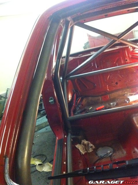

Förbereder lite iför svetsningen, sidoruter bak urplockade...
https://www1.garaget.org/gallery/images/94/93443/93443-de306a7afb1d193550ac58bc752ee1c8.jpg

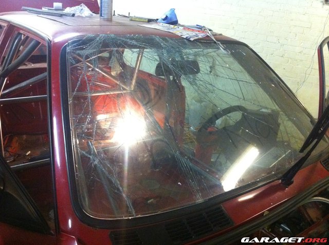

Framrutan och jag ville inte samma sak så vi rök ihopa jag vann! wink
https://www1.garaget.org/gallery/images/94/93443/93443-d6a03f21080a462350dcf25f1d8e5845.jpg
https://www1.garaget.org/gallery/images/94/93443/93443-f61fcf876f3ada0c043b24c8dddb81e7.jpg
Slipa bort lite färg på stolparna så ska det svetsat lite där också smile
Väntar på en beställning från Finess på lite rör till buren så den kan bli helt klar...har även beställt svetsplattor med öglor till mina sexpunktsbälten som ska svetsas i golvet..lika bra att ta det i samma veva smile Även extraplattor till tornen bak ska svetsat fast som förstärkning smile
Tyck nu till =-)

Vad tror ni om att bygga ihopa det där bak med resten av buren ? Har funderingar på ljudnivån kommer bli värre inne i kupén ? Någon som har erfarenhet av detta? Mvh Robin
GOD GAVE US TWINTURBO AND SATAN TOOK ONE AWAY
78 Inlägg
11 mars 2011
#578
Något ligger i bakhuvudet att man inte får göra så.. Men det kan ha varit enbart för reggning av riktig racing då jag läste det på rejsa nånstans. Regga bur för gata kanske inte spelar nån roll om bakvagnen sitter ihop med buren smile

70 Inlägg
11 mars 2011
#580
Okej, kanon, då får det bli lite såna fina rör då smile tänkte bara bygga det där bak, sen kommer jag köra med skruvbur, jag har inte tålamod till att bygga en bur själv som du hehe smile
det där med att bygga ihop det där bak med resten av buren beror nog på vad du ska ha för bussningar till diffen?
kör du metall eller delrin så tror jag att det blir ett visst ringande i buren från det
ska du köra med gummi eller powerflex så tror jag det kan funka
men det e bara vad jag tror
lycka till
mvh
