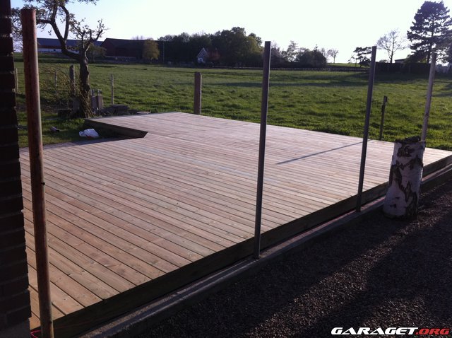

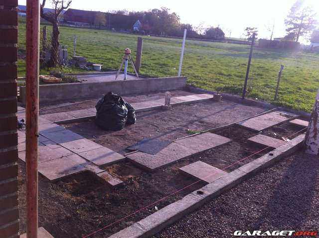

Under tiden Henrik (Evo_krolle) kopplat Vipec har jag byggt ett trädäck hemma hos honom smile
Före
https://www1.garaget.org/gallery/images/94/93443/93443-aa00390ec396da50ddd83dec971d3dba.jpg
Efter
https://www1.garaget.org/gallery/images/94/93443/93443-987ed7167381f1176792e0fbead749cc.jpg
https://www1.garaget.org/gallery/images/94/93443/93443-0d7bfffca3cbc95f5e143a91c8dab2d2.jpg

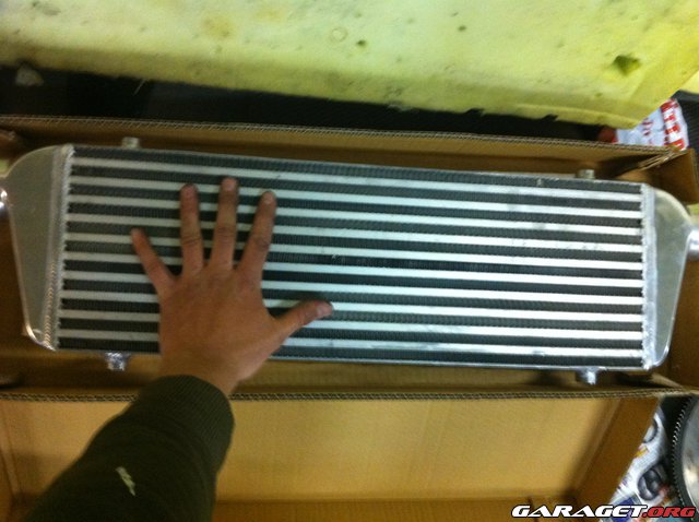

IC från KL-racing modell liten..Mått 75x180x600-2,5" anslutningar..
https://www1.garaget.org/gallery/images/94/93443/93443-fc7b6083407b52457d9b7b4521115dce.jpg
https://www1.garaget.org/gallery/images/94/93443/93443-ee28e008856b9eca1c1ab7392a189759.jpg
IC på platsSkönt man slipper riva fronten för att montera..skruva av oljekylaren så var det löst smile

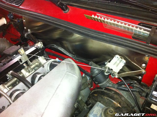

Gasvajer på plast med något hemmatillverkat stag...Den rostfria plåten är även ditskruvad..

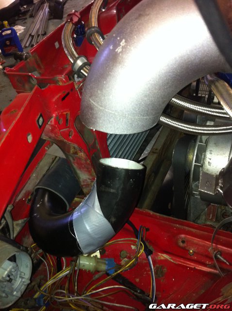

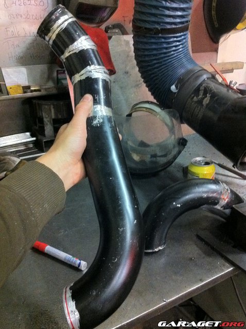

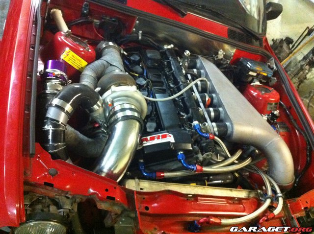

lite torsdagsmekk.. Fick min beställning från Do88 med lite siliconsang o klämmor smile
https://www1.garaget.org/gallery/images/94/93443/93443-aa6c6933860d9501e03a6a8d524d10eb.jpg

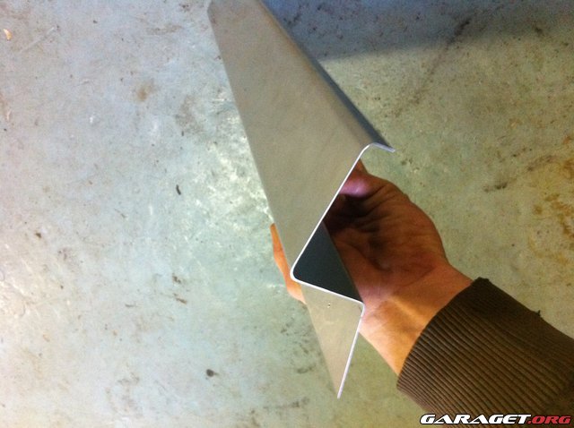

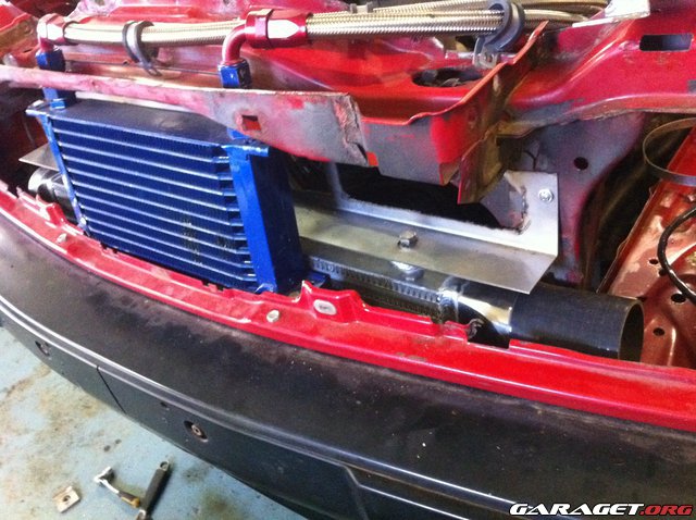

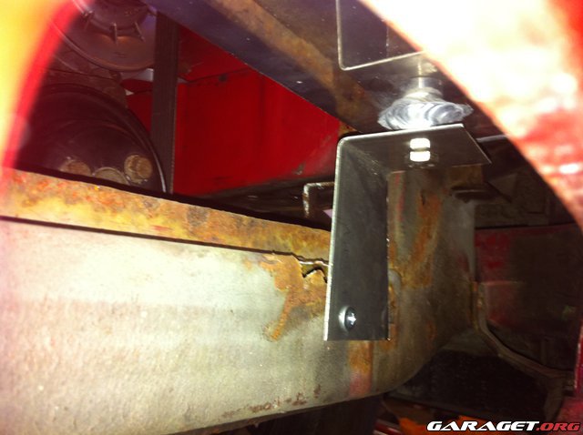

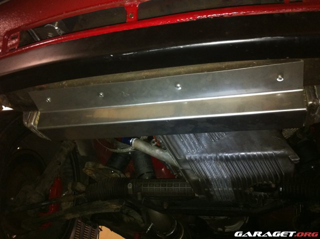

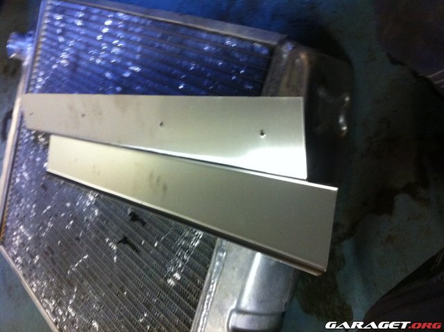

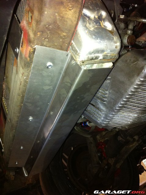

Bocka till en rostfri plåt som blir det nedre fästet för griffinkylaren smile
https://www1.garaget.org/gallery/images/94/93443/93443-6d51b257866f88efdc664054383c2869.jpg
https://www1.garaget.org/gallery/images/94/93443/93443-6611bf3f46cc6efd7de4a04ec97e508e.jpg

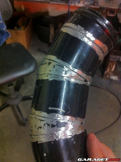

Lite mekk med tryckröret här för det skulle funka o hade brist på böjar så fick bli lite tårtbitar men det svetsas sen smile
https://www1.garaget.org/gallery/images/94/93443/93443-4be7d22d2ad1722487a8e1034053443c.jpg
Kylaren på plats med nya fästet
https://www1.garaget.org/gallery/images/94/93443/93443-6a3a04da3c4ff3fe6bcfb62cdad4be65.jpg
Blir även ett skydd för flänsarna om man skulle åka av i sandfollan så man inte punkterar kylaren smile
https://www1.garaget.org/gallery/images/94/93443/93443-d3b30b0780aee82df7b0f20c4474a2a3.jpg

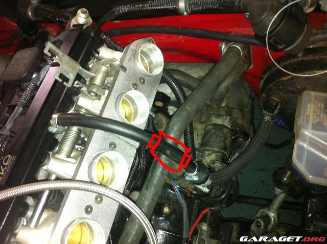

kom till att tänka på det. vakumkopplingar i plenumet har du ingen större nytta av då du har spjällen mella plenum och topp. där kommer inte vara något vacum.
1 067 Inlägg
15 maj 2011
#794
Okej tack så mkt för du skrev detta har ingen större vetskap om detta då de tär första gången men har satt mig in i det nu igår o förstår nu varför! kommer en update nu om hur jag löse det smile

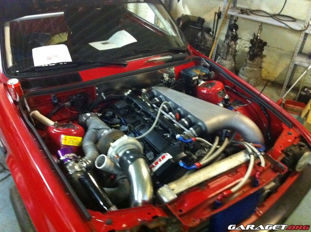

jaha igår blev det meck från 09.30 till 01.30 tongue kommer lite bilder på några av sakern jag sysslat med smile
https://www1.garaget.org/gallery/images/94/93443/93443-623d6eb0789f27799f368f2bcb21c35b.jpg

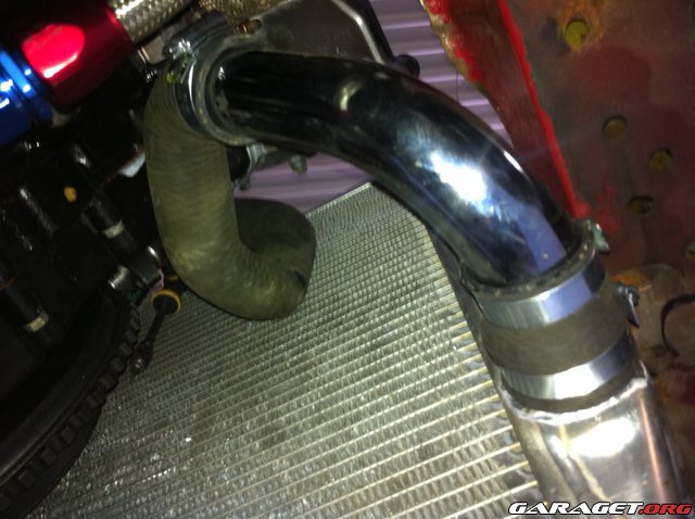

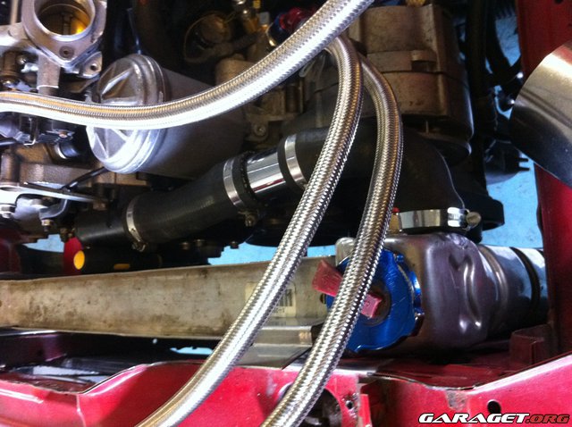

var inne på returbilen o ragga tag i lite slangar...här är övre kylaröret klart... smile
https://www1.garaget.org/gallery/images/94/93443/93443-2b065b63e9b8d4eb5b6929b177d58d99.jpg

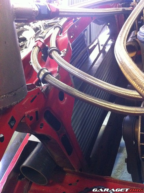

kylarslangen där nere...använde mig av en kylarslang från M20b20 o en bit rör smile
https://www1.garaget.org/gallery/images/94/93443/93443-f9c78849d827d11bc1123315e7906b77.jpg

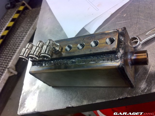

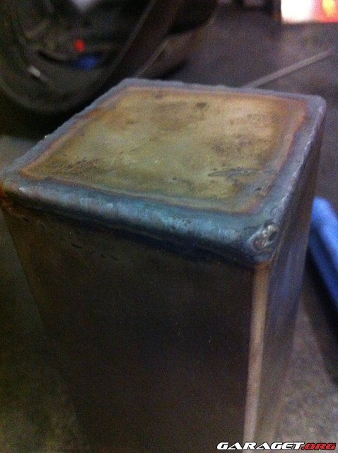

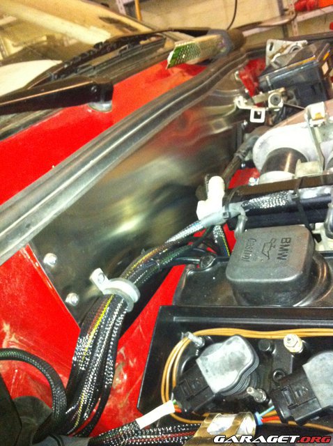

Mitt lilla vakumproblem som jag hade hade jag tänkt lösa såhär..Eftersom jag har separata spjäll från m3an så funka det inte med att ha dem på plenumet..
Har byggt en egen lite "vakumburk" som jag sätter på slangen mellan railen o bromsservon...så det blir rail-vakumburk-backventil-bromsservo...
https://www1.garaget.org/gallery/images/94/93443/93443-c1c4e44eae1a6040e555531eebc0bb1c.jpg

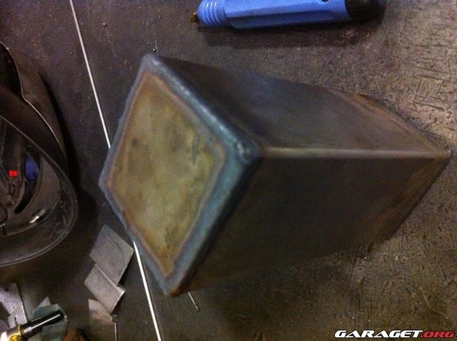

Börjar bygga min burk här..
https://www1.garaget.org/gallery/images/94/93443/93443-f28b79353eff9921f070a7ae4e012eb0.jpg
2 anslutningar till slangarna o ett plattjärn som jag kan gänga i för vakumkopplingarna..
https://www1.garaget.org/gallery/images/94/93443/93443-823d0ecc0126946a5c3d7c44dc1d9b81.jpg
Såhär blev det till slut så ska bara fylla upp med fler 6mm vakumkopplingar...
https://www1.garaget.org/gallery/images/94/93443/93443-0677db1f8a6c0fcb1f6dc80f22e2de79.jpg

bocka även till dom övre fästena till kylaren så dom ska jag sätta dit nu ikv.. liksåsidoruter bak o listen till framrutan smile  Dom gamla hålen i plenumet gängar jag i nån skruv med gängtejp så blir de tätt smile

Låt anslutningarna i plenumet sitta kvar och sätt slangbitar där imellan annars så slipper du gänga i nå bultar, om du ändå har dem sitter kvar och det är jämt antal.

ser bra ut smile gillar din lösning för vakum big_smile

din burk lär funka fint. har du fått spjället ge fullt utslag också?

#799
Tack för tipset karl! Ja har 4 st smile bara det att dom kostar 65kr st wink men ska sova på saken wink
GOD GAVE US TWINTURBO AND SATAN TOOK ONE AWAY
1 067 Inlägg
15 maj 2011
#800
Ja det är löst ger fullt nu smile
