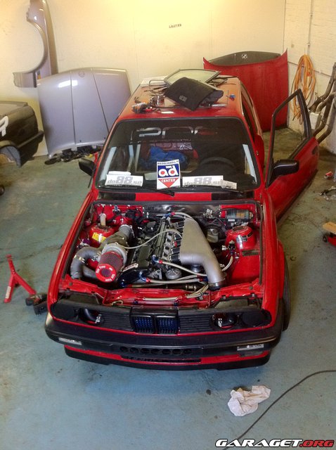

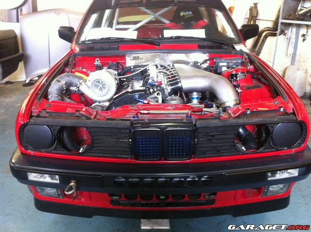

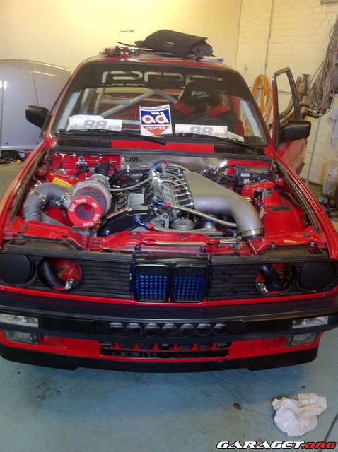

Jaha höll inte vad jag sa! tongue men lägger upp bilderna nu i alla fall en kväll för sent! ..smile
https://www1.garaget.org/gallery/images/94/93443/93443-3094983c7345d57b7cc627bb894778b8.jpg

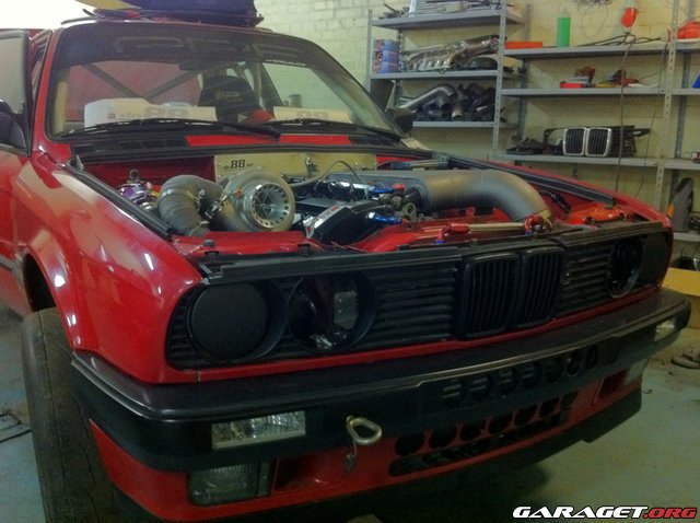

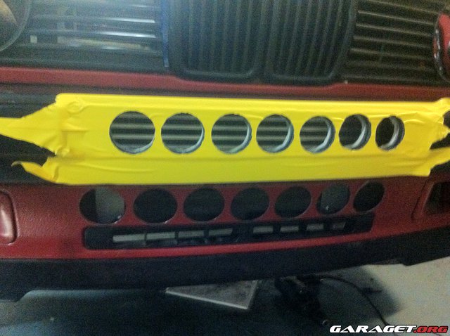

Har borrat lite hål i fronten för bättre kylning...blev riktigt banstukat såhär tycker jag smile
https://www1.garaget.org/gallery/images/94/93443/93443-b018e039fbea977e81dc4e221e30f79e.jpg
Tryckrör o allt är klart o monterat..Röret närmast WG har jag lindas med avgasbandage för värmens skull smile
https://www1.garaget.org/gallery/images/94/93443/93443-f6b1e41d5cab88f81b19e330283fe45f.jpg
rååå smile
https://www1.garaget.org/gallery/images/94/93443/93443-4789693f44f452503145ddc6eed476f2.jpg

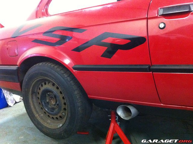

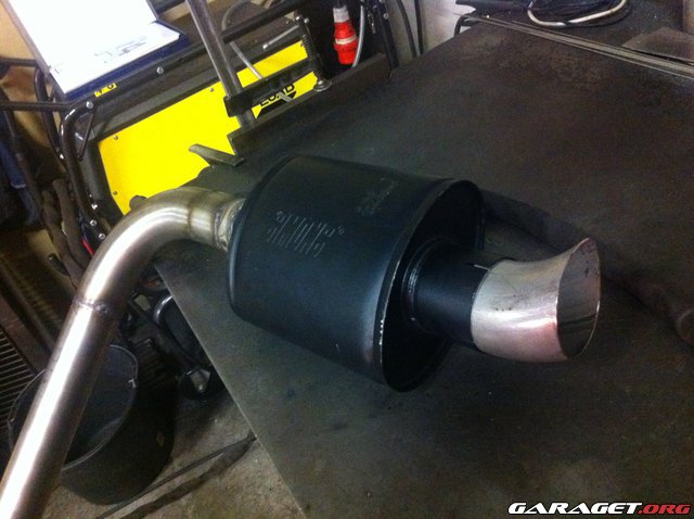

Slutpipa svetsas smile
https://www1.garaget.org/gallery/images/94/93443/93443-5a2bf150a538b89a18e57fcb36a4b89e.jpg
https://www1.garaget.org/gallery/images/94/93443/93443-4917c071f1655978514effdd3691c93b.jpg

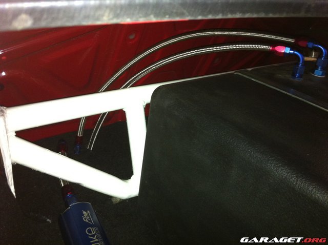

Ad-center fixade fram 6m AN8 o 6m AN6 via Hansen racing smile
https://www1.garaget.org/gallery/images/94/93443/93443-2b614719552a4779823ebab8fde94ea9.jpg
Här är all matning dragen o all retur big_smile har provtryckt det o håller nu 100% tätt..förra gången så systemet ut som ett sprinklersystem :S
https://www1.garaget.org/gallery/images/94/93443/93443-b1dc3183351cb323504ebb42deb7f3d3.jpg
Bmc dubbelkonigt luftfilter från PPF ska klara upp till 1000hk smile Placeringen är dock bara tillfällig inför mappningen då jag ska dra ner det sen som man ser på några andra bilder jag lagt upp..
Har även fått en beställning med vakumslang o kopplingar till det smile
Plenumet svetsades på undersidan där dom förra satt smile
https://www1.garaget.org/gallery/images/94/93443/93443-5a74b8e4b44eebf6a4ac168f70905513.jpg

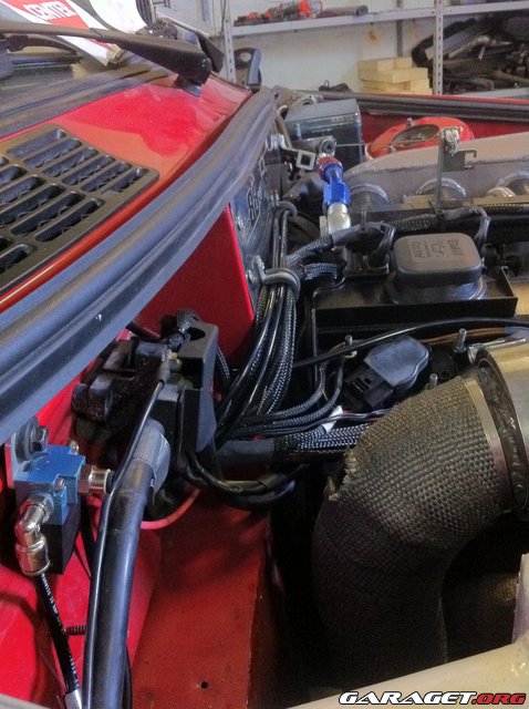

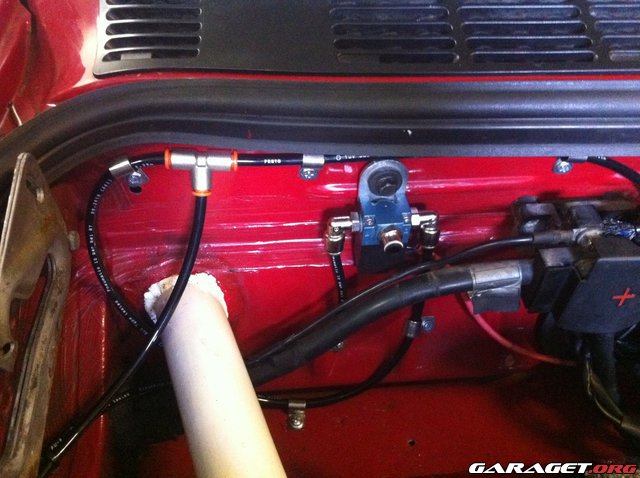

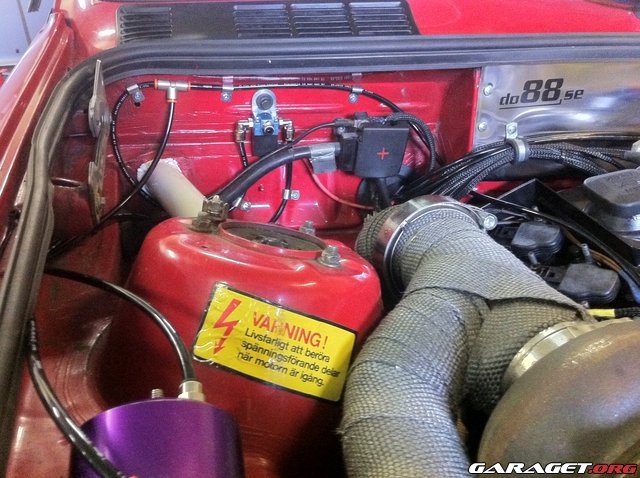

All vakumslang till motor mätare osv är färdigdraget smile på bilden ser man magnetventilen för elektronisk laddtryksstyrning som jag kommer kunna ställa själv sen via dator inifrån bilen smile
Min fabror sponsra med en gammal laptop som jag kan ha till det smile
https://www1.garaget.org/gallery/images/94/93443/93443-f92b4790d7c5cf07d34112188a8c0962.jpg
https://www1.garaget.org/gallery/images/94/93443/93443-8ff794bf4f15328f04f2393c0ca55887.jpg
https://www1.garaget.org/gallery/images/94/93443/93443-0cd055ee5be9581019dc118b35e9e84a.jpg

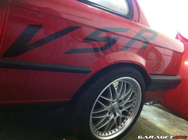

Tack till björn som krängde på ett par 18 tum på fälgarna bak också:) så nu har man ordentliga däck inför mappningen smile
https://www1.garaget.org/gallery/images/94/93443/93443-080cd46ce2ac2b07b042bb799979633e.jpg
ventilationen från fuelcellen drog jag ner i backen bara smile
https://www1.garaget.org/gallery/images/94/93443/93443-9ab70af0f8816d3a44c82883a9a7c3e7.jpg
Min gamla vinterbil köpte polaren o trycker ner en s50 i den nu smile 3dje e30bygget i detta garaget wink
https://www1.garaget.org/gallery/images/94/93443/93443-8cf0904399c38a546435677bf261c0aa.jpg

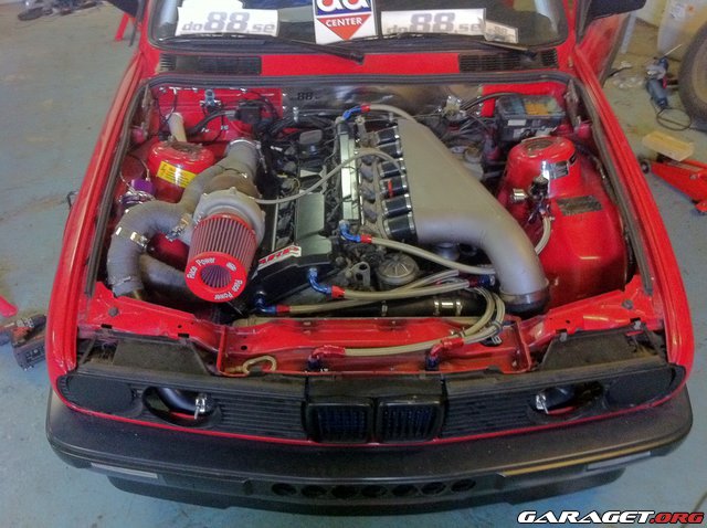

såhär ser det ut nu..försökte dra igång den på ren etanol idag men stod mest o baktände tongue Henrik kommer imorgon med datan o ska trolla lite så får vi se om han går igång o denna gången Filmas det big_smile inför torsdag blir det mest meck runtom som rutor bak o så...lite småpill lufta kylare o så...
Så får ni hålla alla tummar ni äger för mig att det går vägen på torsdag då vi kör upp till maxxtuning i vrigsta!  big_smile
