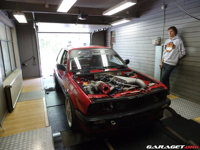

Så tänkte lägga upp en update nu om mappningsdagen som inte gick något vidare... Vi körde vid 07:00 o var framme vid halv 12..Var ju tänkt att de skulle bli en halvdag där uppe från 12-17:00 meeen riktigt så blev det inte...
Vi började med att provtrycka systemet med tryckluft för att se om det fanns några läckage och mkt riktigt så upptäckte vi att det pös lite vid siliconslangarna mellan spjäll o plenum..Lyckades få dessa någorlunda tätt och så drog vi ett spännband runt för säkerhetsskull..
Efter det så updatera vi Vipecboxen..Sen börja problemen rulla in, Den interna mappsensorn verka det inte vara något liv i vilket är sjukt märkligt..Den ena Tempingången var helt död...Så vi koppla på en extern mappsensor och då fungera det..
När vi försökte dra igång bilen sen så ville den inte starta längre..och då hade jag precis kört in den på bänken 1 timme tidigare o starta utan problem...
Efter några timmars felsökning så upptäcker Natanael många brister vid inkopplingen av Vipecet..Långt om länge hittar vi det största problemet o det var att bara 3 av spridarna gick..Fick sprätta upp alla strumpor o börja dra om all el till spridarna då det var felkopplat..Ett anant fel var att boxen hade + konstant även när tändingen var avstängd... Timmarna gick o Natanael sa redan när vi kom att han var tvungen  o stick direkt efter kl 5 o just då tänkte man jaja det är väll lugnt...
Kl 9 fick vi igång bilen o då fungera inte vattentempen, testa flera varianter för att få igång den bla att sätta dit en ny tempgivare..men när man satte på kontakten på tempgivaren så fick han kontakt inne på datorn men slockna sen efter 2-3 sekunder....
Kändes ju skit att åka hem om man inte ens vet om motorn håller eller fungerar nästa gång man kommer så vi bestämde oss för att dra nån pull...
Natanael grovmappa den i ca 10 min o vi fick en pull på 0,7 bar @ 5900rpm med lite insugsläckage o en icke fungerande vattentemp..
Hade det inte varit för ett felkopplat sprut så hade man åkt hem med en färdigmappad bil..
Vi kom fram till att all el behöver dras om från vipecet  och att jag kommer behöva ytterliggare en heldag där uppe så drar han om allt o mappar bilen..Han förstod väll att detta blev en hård ekonomiskt slag för mig så han erbjöd mig att vid nästa tillfälle jag är där så behöver jag inte betala före siste december i år så jag skulle hinna köra något i sommar och det är jag stort tacksam för...Kl 22:00 rulla vi ut bilen från hallen..och 02.00 var vi hemma igen
Vill ge ett STORT tack till Natanael på Maxxtuning som jag varmt kan rekommendera! Kl 22:00 rulla vi ut bilen från rullarna igen..

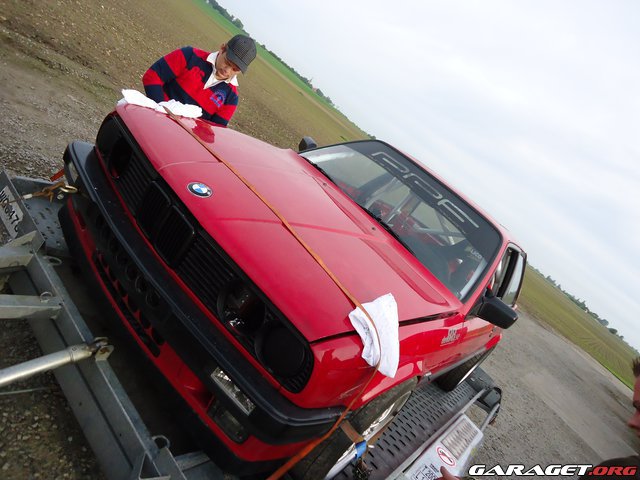

Nu till bilderna  och FILM efter mkt text med tråkigheter...smile
https://www1.garaget.org/gallery/images/94/93443/93443-fde1cb53d8d100adddef66e7a0179d99.jpg
https://www1.garaget.org/gallery/images/94/93443/93443-7d0b32c101a6a6bd59bdd856739c6aea.jpg
https://www1.garaget.org/gallery/images/94/93443/93443-47ba38b9c0b80b35efde386b6c663d6e.jpg
https://www1.garaget.org/gallery/images/94/93443/93443-0c386c53127ab6134c07e2976bb8d3d3.jpg
https://www1.garaget.org/gallery/images/94/93443/93443-7d2991ca15bdbc47f2a131a792573f0f.jpg
https://www1.garaget.org/gallery/images/94/93443/93443-d4084d0da716997682d323bd8553da8a.jpg

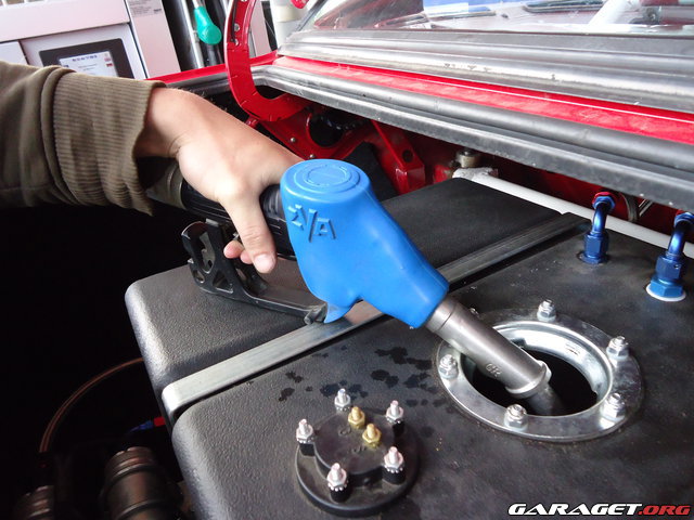

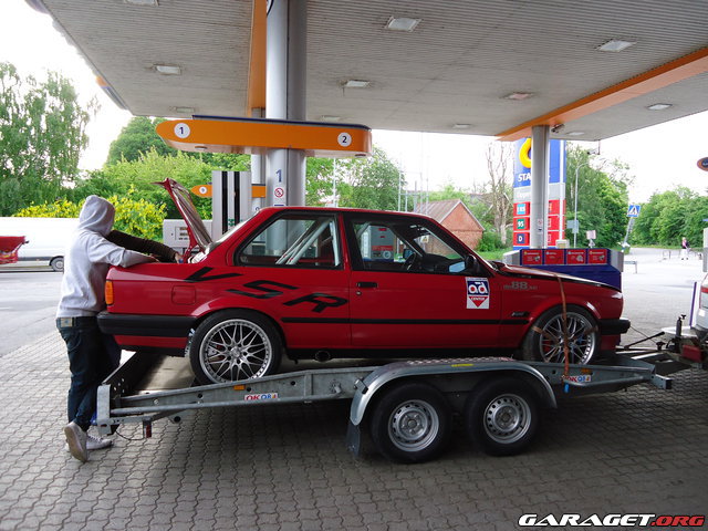

Tankar lite miljöbränsle wink
https://www1.garaget.org/gallery/images/94/93443/93443-ccc88cc728a179529651ff3502c9985a.jpg
60L E85 fylls upp.. smile
https://www1.garaget.org/gallery/images/94/93443/93443-32ab7a5fe0fea61c0f8cdbd66efd6830.jpg
https://www1.garaget.org/gallery/images/94/93443/93443-c9b027388d780ede2ec3ce512bc54309.jpg

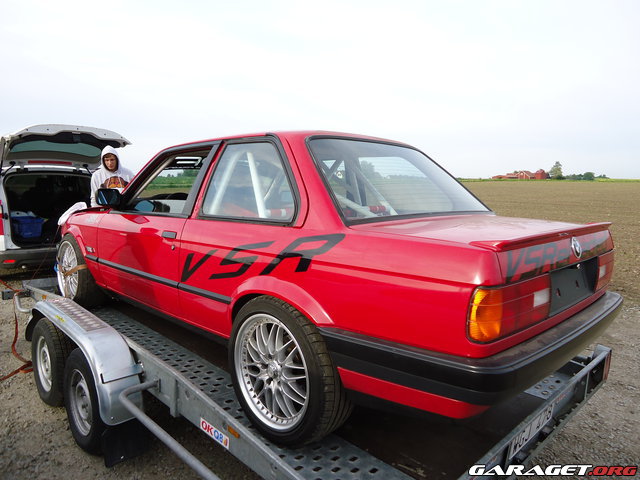

Vägen upp gick problemfritt, mkt fint väder denna dagen smile
https://www1.garaget.org/gallery/images/94/93443/93443-c82b9d16ab6f0a3a349d2253cf2ae120.jpg
Uppe på rullarna
https://www1.garaget.org/gallery/images/94/93443/93443-0914baa206e0c567aa966c4181c02ce5.jpg
Här kommer även filmen som Gabbe redan smygvisat men nu ligger den uppe här på garaget så gå gärna in där o lägg en kommentar eller en tumme upp eller ner vad du nu tycker smile Laddtrycket kommer fördubblas nästa gång i alla fall wink Men motormässigt  och drivlinemässigt så gick allt felfritt så det är jag sjukt glad över big_smile
