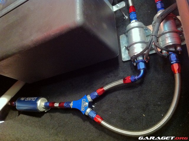

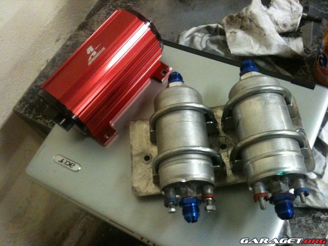

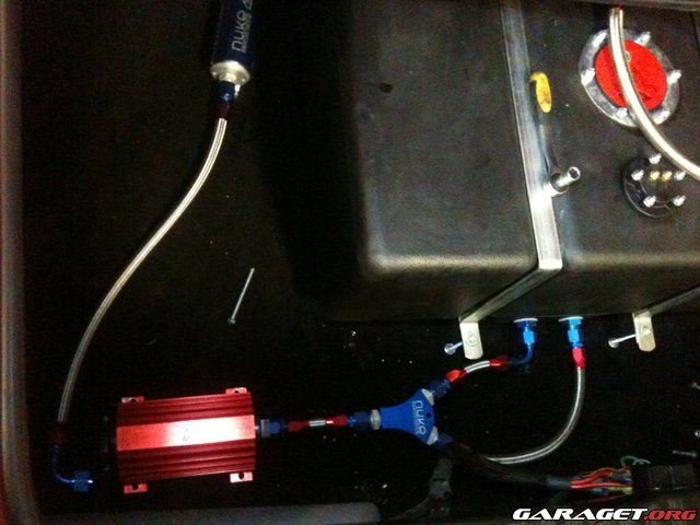

Boscharna byts ut mot en Aeromotive Eliminator..En riktigt monsterpump!
https://www1.garaget.org/gallery/images/94/93443/93443-96122735d17e3324aa47684d6de56528.jpg
Före med boscharna...
https://www1.garaget.org/gallery/images/94/93443/93443-b4d7977136022315f3766dd215db746e.jpg
Efter med Eliminatorn...Fattas en koppling för att ha ihop det men det är på väg! Sen ska jag bara flytta över elen...Ska bli kul o höra hur mkt oväsen den gör ifrån sig jämfört med boscharna smile

Varför byter du ut 044:orna mot en Eliminator för? Var de dåliga? Bosch pumparna räcker ju längre än vad Aeromotiven gör.
Skam den som ger sig!
1 067 Inlägg
19 januari 2012
#1009
Boscharna funkar kanske fint på bensin men när dom har gått på etanol som inte smörjer en längre tid så börjar dom ge med sig vilket en av dem gjort nu .. Den skramlar
O låter som andra världskriget..
Räcker längre än vad en eliminator gör vet jag inte precis.. Eliminatorn pumpar för närmare 1600hk på bensin vid 5bar..och har inte hört någon som haf problem med dem när dom kört etanol.
Och det är billigare att köpa en Eliminator än 2 Bosch + att det drar med
sig Y-Kors o massa extra AN kopplingar vilket man kan +à   ytterliggare en 1000lapp på..  Nu hade jag förvisso redan y-kors o så men hade inte behövt använda det som jag gjort nu..
Senast redigerat av RobinS2 (19 januari 2012)

RobinS2 skrev:
Man ska nog ta aeromotive specen med en gnutta salt.. Kollar man på vad den flödar när den får jobba med höga laddtryck så kroknar den ganska ordentligt, men den räcker fortfarande jäkligt långt smile Var mest nyfiken varför du bytte, jag gjorde tvärtom..
Blir det några fler ändringar i vinter med?

Okej ja men den räcker till mina 519 wink hehe
Ja i vinter blev det mest slutföra bygget helt med en extra stol, annan kylare, bränslepumpen då, buren har blivit isolerad, launchen är inkopplad, blir en bredbandlamda och em hydralisk hanbroms som ska inhandlas och förmodligen lacka 18" i någon färgglad färg smile annars är det lite smått runt om som
Man stör sig på.. smile

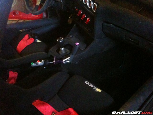

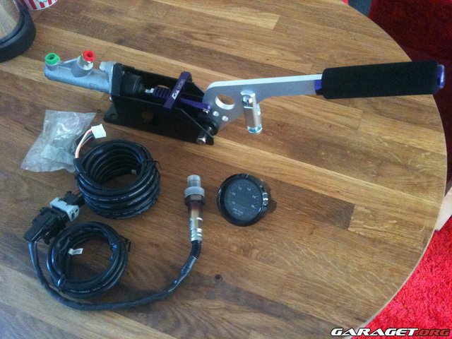

Dags för update igen då...
https://www1.garaget.org/gallery/images/94/93443/93443-0bc01982639d07b4241826ee99cc3643.jpg

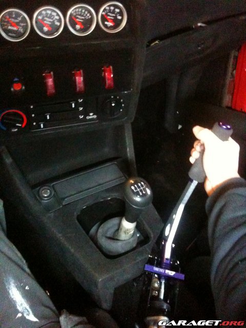

Fick lite godis från streetperformance! En D2 hydralisk handbroms och en AEM Bredbandlamda smile

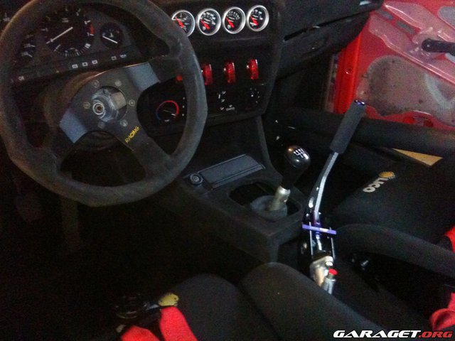

https://www1.garaget.org/gallery/images/94/93443/93443-ad6ed004b4388293c4caa146e6dcfb55.jpg
Såhär blev placeringen av den..kändes som att den minst var i vägen där och känns alltid bättre att dra nått mot sig.. smile
https://www1.garaget.org/gallery/images/94/93443/93443-97f871e86150afd1f40038d12055260b.jpg
Återstår lika kopparör och ett Tkors som ska inhandlas imorgon smile

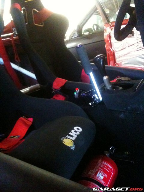

https://www1.garaget.org/gallery/images/94/93443/93443-70acd7e7d6273a9c97b48e6731fb3d36.jpg
https://www1.garaget.org/gallery/images/94/93443/93443-6e8d7ee22103b6f5a17bcbc6cc2ccd80.jpg
Även brandsläckare på plats! smile

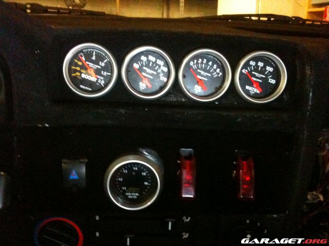

https://www1.garaget.org/gallery/images/94/93443/93443-0ecc204c1da4cc8d7cb662bc2aa29713.jpg
Bredbandslamdan Fick man även göra plats för smile Ska bara täta avgaset sen ska sonden på smile

Kul att det går framåt smile Du får gärna dokumentera när du kopplar in den hydraliska handbromsen och berrätta hur du gjorde tongue
Mvh/Linkan
1 067 Inlägg
31 januari 2012
#1019
Mvh/Linkan
Vet någon här hur man gör får ni gärna berätta hur...har letat och letat men hittar inget vettigt...Streetperformande har en bild men den ger inte så seriöst intryck...Mvh
