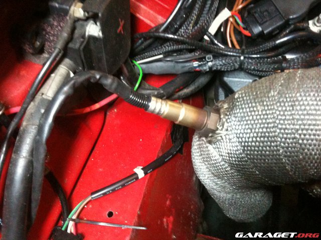

https://www1.garaget.org/gallery/images/94/93443/93443-a4d4b8119dbe3cc8e5211c351c87e06a.jpg
Bredbandlamda check! smile

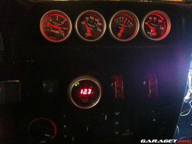

https://www1.garaget.org/gallery/images/94/93443/93443-e4d52f9971640641244a4638a6b4e6d0.jpg
Så jäkla skönt det är att ha en så man har koll på förbränningen smile
