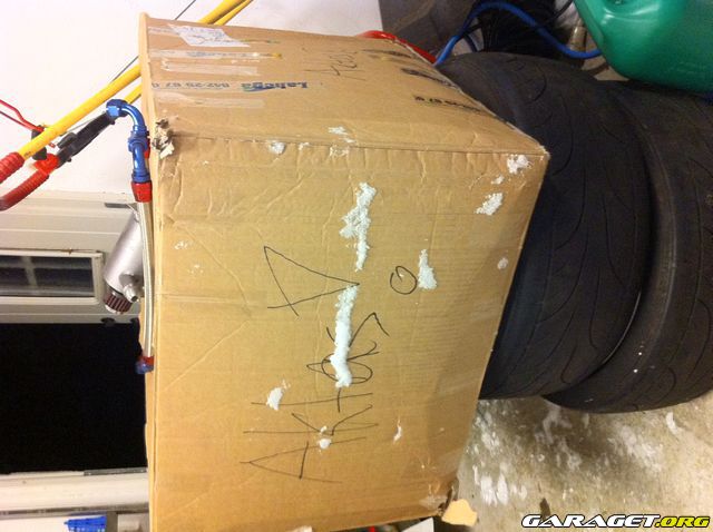

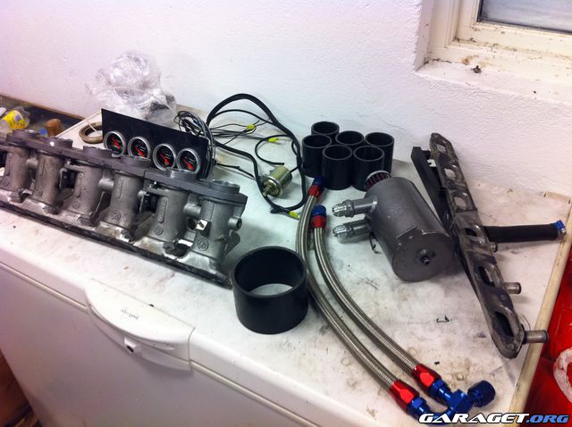

Idag kom äntligen det efterlängtade paketet med lite Jul-godis big_smile trodde dock inte att det var så stort så gick dit knappt en km.! När jag kom dit så kom dom ut med det på en vagn så det var lite större än jag räknat med:P Blev många svordomar på vägen hem om vilket otympligt skit det var hehe tongue
https://www1.garaget.org/gallery/archive/93443/1024538_viowfs.jpg
Här har vi då åbäket som jag asa på...
https://www1.garaget.org/gallery/archive/93443/1024532_fk7nxj.jpg

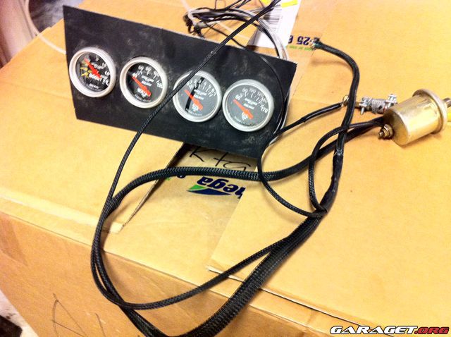

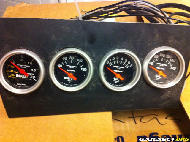

Innehållet då.. 4 st Autometer-mätare smile Laddtryck Vattentemp Oljetryck Oljetemp..
Kommer inte använda mig av plåten då den är gjord för att sitta där nere.. Kommer sätta dessa högre upp då jag vill ha bättre översikt på dom. smile
https://www1.garaget.org/gallery/archive/93443/1024533_u96nx0.jpg
Skönt med färdig mat smile
https://www1.garaget.org/gallery/archive/93443/1024539_0wsuak.jpg

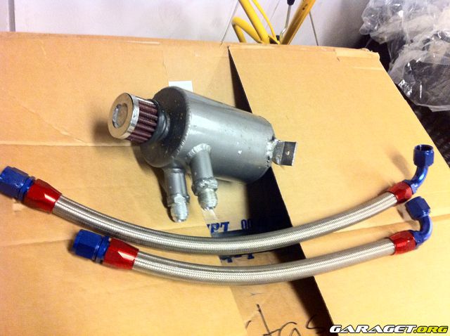

Lite rejälare vevhusventialtion wink Dubbla AN10 som kommer sättas framme i ventilkåpan framför kamdreven. Orginal som sitter på sidan kommer svetsas igen..Och då kan man ju fråga sig varför jag inte använder orginalet bara? Och det svaret är ganska enkelt eftersom det inte får plats om man ska använda sig av:.......

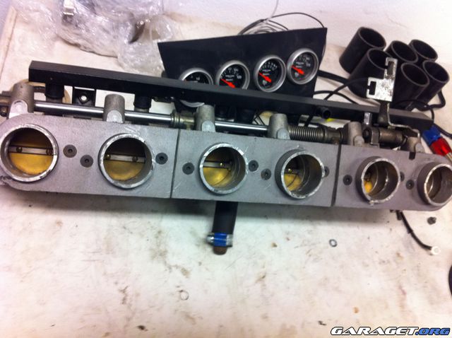

https://www1.garaget.org/gallery/archive/93443/1024540_1fs3ui.jpg

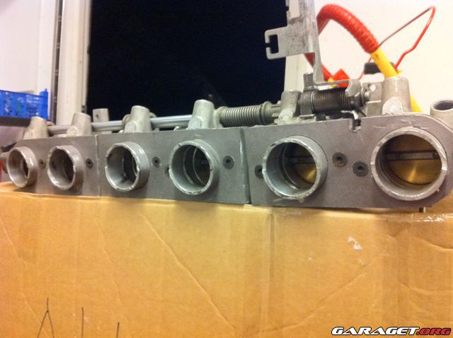

ett M3 spjällhus med separata spjäll big_smilebig_smile Är ombyggt från S50 för att passa M50 smile Både plenum och fuelrail är byggd för detta så det ska bara vara att smacka dit! färdiga fästen och så...
https://www1.garaget.org/gallery/archive/93443/1024535_cc09cl.jpg
https://www1.garaget.org/gallery/archive/93443/1024541_uwjro6.jpg
godis godis godis!
Räknade lite på vad det skulle gå på om jag skulle fortsätta på den andra varianten! då skulle jag behöva köpa ytterligare en dumpventil,en catchtank+slangar, nytt spjällhus.. istället fick jag det här bult-on för samma pengar! ett dunderpris med andra ord...mätarna inte inräknade då smile
https://www1.garaget.org/gallery/archive/93443/1024542_co9l7t.jpg
Mitt bland allt fann jag även denna röda godis-krokodilen tongue undrar hur den hamnat här! säkert Karl som stått och tryckt i sig medans han packa allt haha wink Tack för Dunderpriset Karl! alltid ett nöje att göra affärer med dig smile
