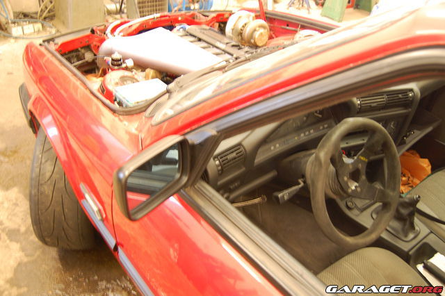

Ser riktigt bra ut, bra jobbat! smile
Men hur ska du få på tryckrör mot turbon när den ligger så nära karossen..?

Kompressorhuset går att vinkla:) I värsta fall får han svetsa på en böj om det inte går med slang.

Ja det är sant.. Går att vinkla upp men inte ner för då tar flänsen till WGn i..
Ser lite värre ut än vad det är ska nog gå bra med en slang smile
Är mer orolig för att det kommer bli trångt framför turbon med 100mm insugsrör,76mm tryckrör och 60mm WG :p kommer bli ett fint litet fågelbo där wink

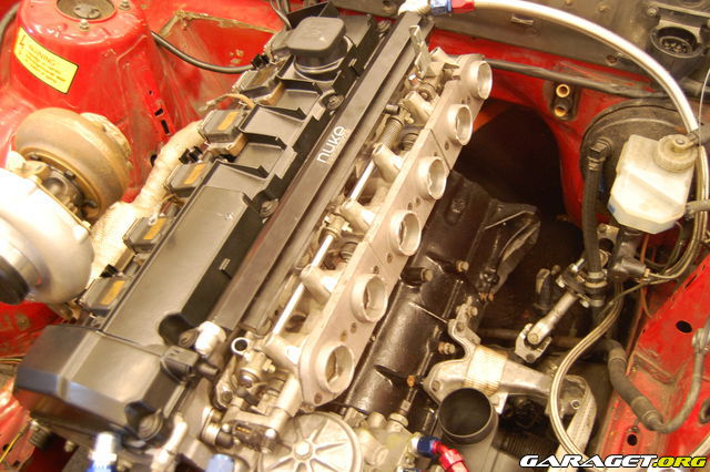

Fick hjälp av leo igår vilket verkligen behövdes tog oss 1h att bara få bilen till verkstan och det är 10m ungefär tongue big_smile  Han fick även med sin systemkamera så blev en del bilder  smile
https://www1.garaget.org/gallery/archive/93443/1025846_yya3t0.jpg
Leo in action! haha

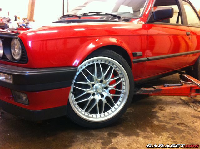

Ok och fälgar äntligen på plats för att stanna denna gången = ) får bli tunnare däck sen då dessa ser lite fläskiga ut..
https://www1.garaget.org/gallery/archive/93443/1025855_97lsge.jpg

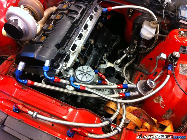

mkt slangar o kopplingar blir det wink
https://www1.garaget.org/gallery/archive/93443/1025859_zbw871.jpg
Spjällhusen och fuelrailen på plats! smile
https://www1.garaget.org/gallery/archive/93443/1025860_wiqfzn.jpg
Fint skit!
https://www1.garaget.org/gallery/archive/93443/1025858_dwku0k.jpg

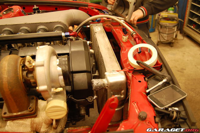

Griffinkylare med spalfläkt trycks i för provmontering..
https://www1.garaget.org/gallery/archive/93443/1025872_z6k9ch.jpg

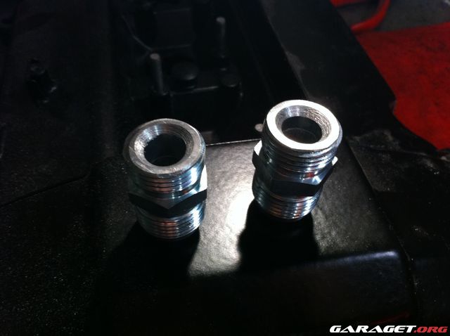

vet inte..är tajt rätt namn för detta? tongue anslutningarna är i alla fall felvända så dom måste svetsas om..

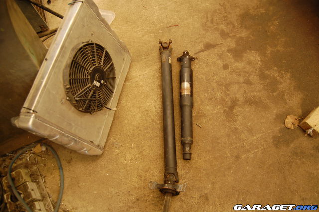

Fick även på den bakre delen av kardanen..fick modifiera stödlagret litegrann.
https://www1.garaget.org/gallery/archive/93443/1025887_pxqfoj.jpg
skär loss dom små stödbenen och vinklar dom 90 grader neråt istället samt kortar ner den och gör nya hål.
https://www1.garaget.org/gallery/archive/93443/1025894_ieddxr.jpg
Det var allt som behövde göras för att köra med 328 e36 kardan smile

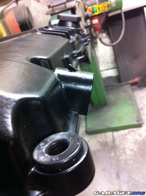

Gamla vevhusvent låg lite nära fuelrailen så den slipas ner och pluggas.
https://www1.garaget.org/gallery/archive/93443/1025897_6lspkj.jpg
https://www1.garaget.org/gallery/archive/93443/1025898_nhw7d7.jpg
klart för svetsning  smile

kommer inte bli bra med den kylaren anslutningarna sitter inte alls bra hö sida ska vara där nere å vä där uppe!! annars ser de ju bra ut
1 067 Inlägg
5 december 2010
#170
Jo jag vet men skrev ju att dom skulle svetsas om wink det är väll inga problem med att plugga igen dom gamla och flytta dem så dom kommer rätt? för det går ju att lösa i så fall men det är värre med tjockleken..skulle vatt tunnare..roll

#171
RobinS2 skrev:
j de också för maskinen kommer betydligt längre fram när lådan e på.. nja jag vet inte hur tjocka dom e i godset e den bara tjock nog så går dom ju att flytta..(missa du skrivit de smile )

evo_krolle skrev:
RobinS2 skrev:
Okej ja får kasta på lådan då så man ser om det kommer funka! annars finns där en Griffinkylare till salu snart tongue

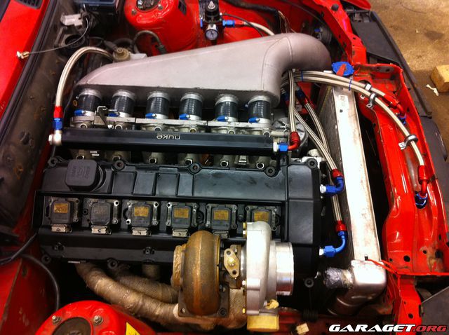

https://www1.garaget.org/gallery/archive/93443/1025987_8u4a8v.jpg
Såhär ser det ut i bagaget! riktigt hemtrevligt!

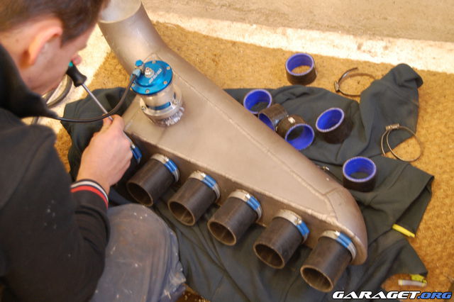

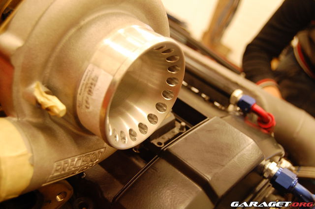

en sak började jag fundera på bara när jag kollade bilderna.. Du har väl inte så långa silicon stumpar mellan insugsrören och spjällhusen så "ändorna" av rören inte är helt emot varandra..
jag e inget proffs på paint men skissade snabbt ihop en bild så det är lättare att förstå. wink
http://forumbilder.se/images/345201082436Pa1fb.jpg
om du har som på första bilden så luften slipper och "slå" i ändan av rören från spjällhuset kommer det ju ske en enorm turbolens! du kommer få rejält sämre flöde.. Så om du inte redan har som på andra så rekkomenderar jag det!

Okej jag förstår dig helt wink  jo saken är att Plenumet är byggt för M20lut och då är motorn mer upprättad..och eftersom jag kör med m50lut så skiljer det uppskattningsvis 70mm jag behöver flytta plenumet till höger för att röret ska komma någorlunda rätt för att dra vidare den till IC...alternativet är ju att sätta vinkelslipen i plenumet och vinkla röret mer men problemet försvinner inte helt då heller eftersom anslutningen från spjällen har en vinkel, vi kan säga 30grader och sen kommer plenumet som måste ligga vågrätt  för annars går inte huven att stänga..vet inte om du förstod vad jag mena annars får jag rita upp en liten bild..på din bild har du ritat att rören går rakt mot varandra ju...
enda utvägen på det här är ju att fixa alurör och svetsa ihop allting men det är ju en del jobb med det och i och med att spällhuset är uppdelat i 3 sektioner så kommer det garanterat slå sig olika när man svetsar det och det kommer inte bli lätt att montera och få det tätt...
har för mig att Kalle sa att det var ganska känsligt att det kom rätt så att alla spjäll går att öppna och stänga lätt..
Vet inte hurpass känsligt det är med den här turbolensen som det kommer att bli då jag inte har någon erfarenhet av det!
Men tack för tipset det är värt att tänka över och kanske hitta en ny lösning på! smile

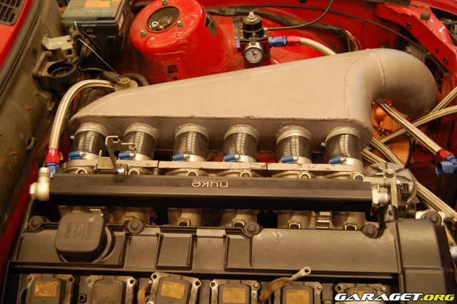

https://www1.garaget.org/gallery/archive/93443/1026156_a4k8lm.jpg
Ungefär såhär ser det ut nu...Rören från både spjällen och plenumet stick in ca 10-15mm...

trevligt trevligt;) Även jag undrar lite om Ic röret/ slangen till turbon kommer att bli lite tight?smile
ska bli kul att se uppstarten !
På denna bilden här ser man lite mer att det är inte så tajt som det ser ut att vara frammifrån! Tycker inte vi ska kalla det problem wink Ja det dröjer nog ett par månader innan uppstart tongue
