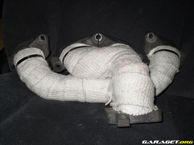

Liten uppdatering på vad som hänt då smile
lindade in grenröret i avgasbandage
https://www1.garaget.org/gallery/archive/43636/1037700_dwglan.jpg

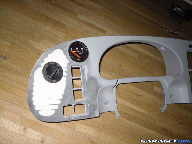

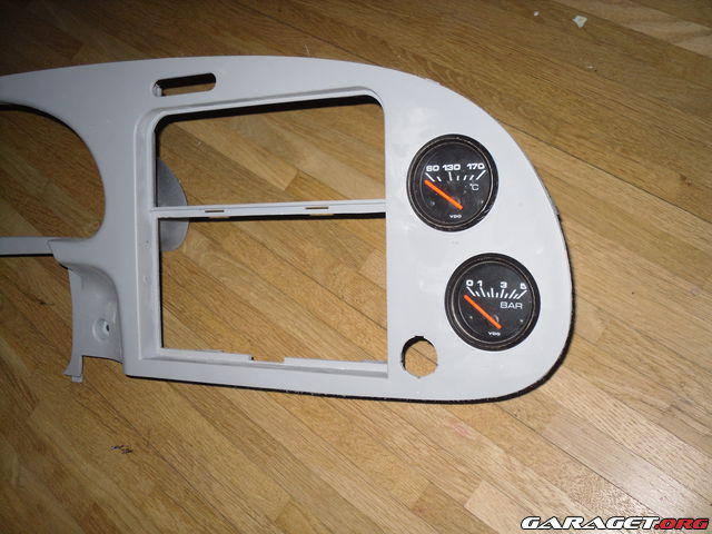

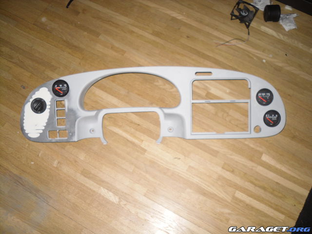

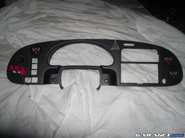

experimenterade lite med instrumentpanelen tongue
https://www1.garaget.org/gallery/archive/43636/1037701_jqzhbk.jpg
https://www1.garaget.org/gallery/archive/43636/1037702_zzutn5.jpg
https://www1.garaget.org/gallery/archive/43636/1037703_aaxo2w.jpg
https://www1.garaget.org/gallery/archive/43636/1037704_mfgj85.jpg
https://www1.garaget.org/gallery/archive/43636/1037705_zvvly2.jpg
kommer inte använda mätarna som är på bilderna, har satt dit dem för o se ungefär hur det kommer bli smile

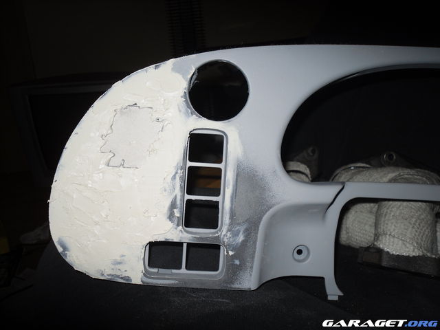

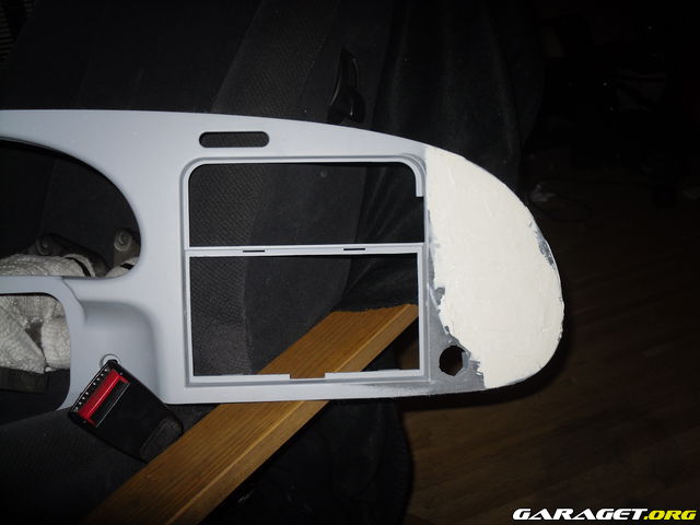

Måste bara säga att om du bara spacklat igen vent hålen så kommer det att spricka ganska så snabbt, är bara en tidsfråga tyvärr hmm
1 944 Inlägg
8 januari 2011
nej då, plastat med polyester på baksidan smile
Saab 900NG - Breddning
Volvo Amazon - Polisbil
Volvo V70N - Bruksbil
Xenoholic
2 559 Inlägg
8 januari 2011
b0nd3n skrev:
Ok, tänkte ju bara att det är inte kul att lägga ner en massa jobb på nåt som inte visar sig hålla smile
1 944 Inlägg
8 januari 2011
Aerocombi skrev:
b0nd3n skrev:
nä o nej, har gjort misstaget en gång att spackla en, ja vad säger man, "stor öppen yta utan något som spacklet kan luta sig mot" . och det höll väl en vecka tongue
har du något tips på vad jag nu sedan ska göra med frontplasten till instrumentpanelen, ska jag lacka den mattsvart, klä den i nå tyg, eller köpa 3m kolfiber dekal och drapera panelen ? smile

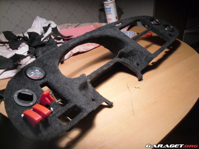

1 944 Inlägg
17 januari 2011
#60

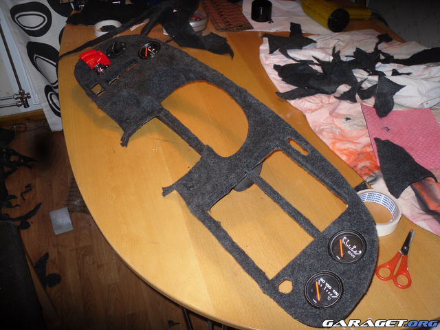

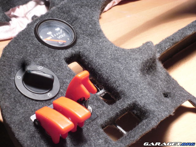

gjorde klar instrumentpanelen idag smile
for på biltema o köpte ett skalpell set, spray lim, och tunt högtalar tyg:
grundade med mattsvart
https://www1.garaget.org/gallery/archive/43636/1042728_xo6ji6.jpg
https://www1.garaget.org/gallery/archive/43636/1042645_8tf6pm.jpg
https://www1.garaget.org/gallery/archive/43636/1042723_agx8t0.jpg
https://www1.garaget.org/gallery/archive/43636/1042725_cgd51r.jpg
bilderna luras lite kan ja passa på att säga, det är mycket mörkare i verkligheten.. ska ta nå bild nästa gång ja är i garaget då det är monterat smile
jag blev då nöjd iaf, kallar det "fattigmans-flock" lol
