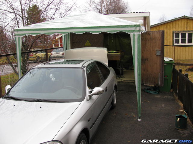

Satt upp ett tält för att slippa undan regnet smile

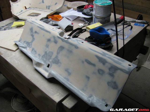

Började spackla och slipa en plastsida i skuffen.
https://www1.garaget.org/gallery/archive/25883/481950_l3onr8.jpg
Gjorde den helt klar, slipade med 240 på slutet. Nu återstår det bara slipgrund, 600 sandpapper samt lite lack.

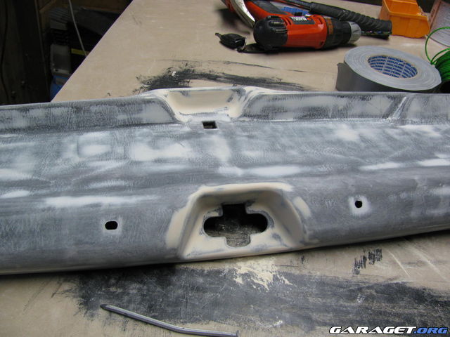

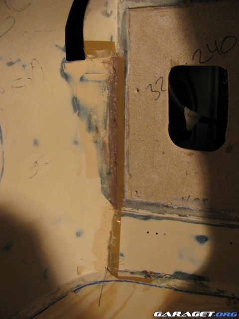

Blev att sätta igen halva hålet eftersom de kommer inte användas (trodde det skulle igenom en lågnivåkabel). Tejpade från framsidan vanlig maskeringstejp och spacla från baksidan
https://www1.garaget.org/gallery/archive/25883/481954_sv0vfj.jpg

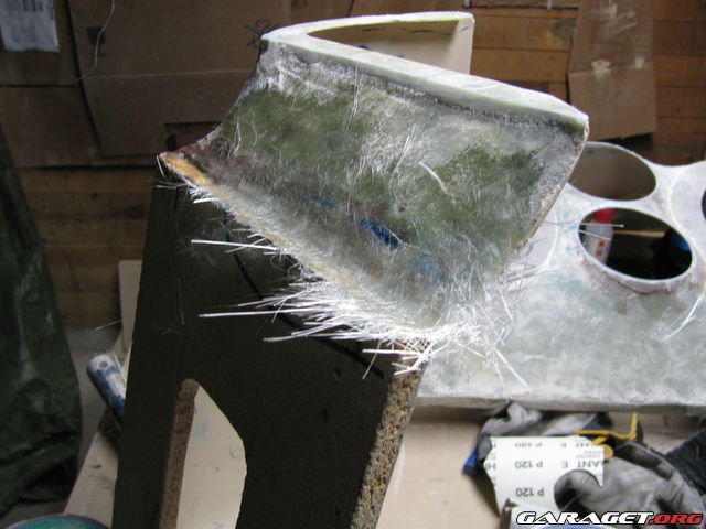

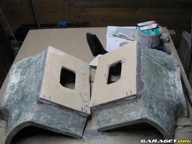

Vid testmonteringarna så lyckades jag pajja en av sidobitarna rätt rejält sad. Jag passa på att plasta den andra biten på samma ställe bara för att förstärka. Allt detta hade kunnat undvikas om jag bara hade gjort passformen 0,5cm störra än planerat från början.. men men, nu vet jag det till nästa gång.
https://www1.garaget.org/gallery/archive/25883/486011_wzhnbe.jpg

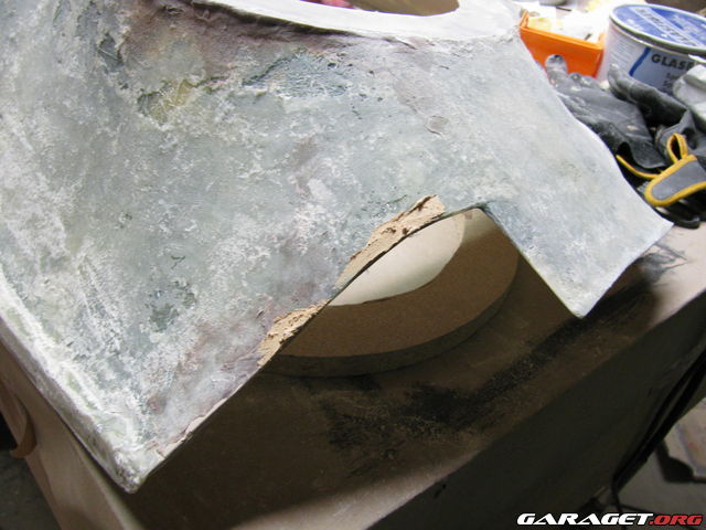

Det var bara att slita fram glasfibret och plasta på nytt, ush va mycket backjobb sad
https://www1.garaget.org/gallery/archive/25883/486012_aopbp7.jpg

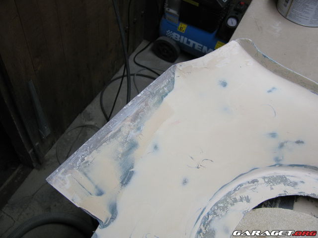

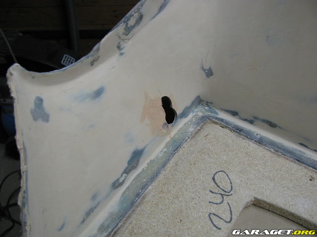

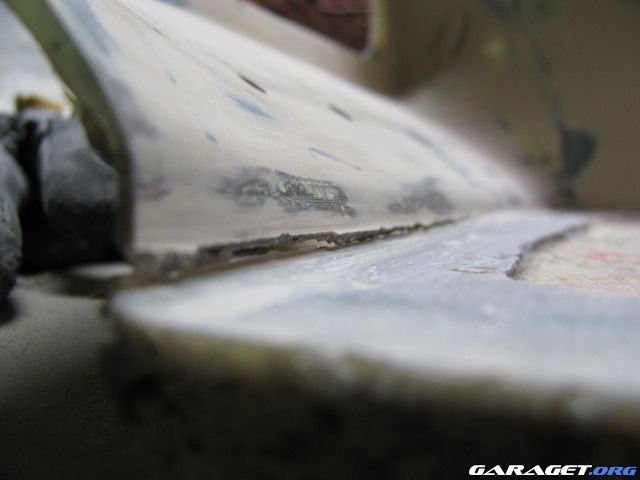

Tänker försöka skippa gummilisten och helt enkelt och försöka göra passformen helt tät, svårt men jag tror jag har en lösning. Om jag tejpar ena sidan och spacklar i springan i mellan så borde bara spacklet fästa på ena sidan och därmed ge en perfekt passform. Smart va ? smile
https://www1.garaget.org/gallery/archive/25883/486013_2yz0lj.jpg
Spacklat med glasfiberspackel för bästa hållbarhet.
https://www1.garaget.org/gallery/archive/25883/486014_lr1em3.jpg
Och slutligen lite grov putsning. Det ska bli skoj och se hur dom passar med varandra nu smile
