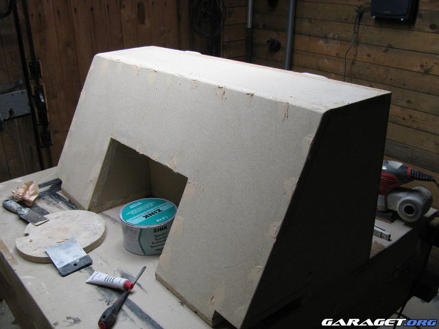

Ja det blev en liten stund i garaget idag me. Eftersom jag mestadels målade och slipade så kunde jag inte göra något mer efter det var målat. torktid 16timmar samt att man inte vill röra upp massa onödigt damm wink
Baksidan av baslådan kommer synas när jag vänder ner sätena så kan lika väll fixa till den så man inte möts av en trist spånskiva med massa kablar smile. Spacklade igen skruvhål.

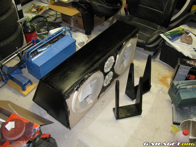

Lackade baslådan samt de två stativen mestadels för fukt tålighet. och lite design på baksidan av baslådan som sagt.

Den är bara till för att fuktskydda samt att skapa en liten finare finish på baksidan av lådan (syns bara när man fäller fram baksätet).
