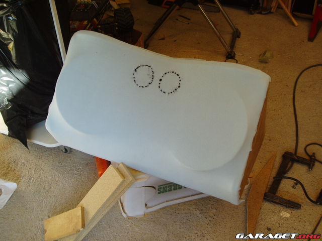

Nu ligger den på rygg fast med flis spänt över den.
https://www1.garaget.org/gallery/archive/25883/475942_yaroya.jpg
Här är jag i full speed men att dränka flisen, vilket krävde mycket mer än jag trodde, jag blanda upp 250ml polyester fast snabbt insåg jag vilket misstag de var så jag panikgjorde 500ml extra och slängde på det, jag lämna toppen med flit för att kunna plasta från insidan på vissa ställen.

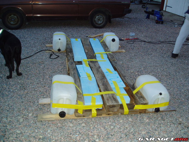

Jag blev väldigt utråkad med att vänta så jag byggde en flåtte på ca 15 min, hade ni åkt på den? smile
(den ligger på rygg)
https://www1.garaget.org/gallery/images/26/25883/25883-59d9959aa57ed55a21a5b563e9366728.jpg
Jo den flöt fin fint, både jag och min tjej satt på den och vi blev inte blöta smile
Som pensel hade jag en 100mm, som behållare till 750ml polyester hitta jag en gammal konservburk som det varit massa korv i. För att få exakt rätt mängd så hade jag en provrörsglas jag snott från kemin när jag var liten, jag fyllde upp med rätt mängd VATTEN och hedde sen vattnet i en glasburk och markerade vattennivån. Efter det så slängde jag bort vattnet och fyllde upp med polyester. Är glad för att jag investerade i en riktig gasmask, den är skön att ha på och har inte behövt filterbyte hittills. Jo lite offtopic, mina 10" basar är 31.6cm i diameter, det är 12.44", rätt feta tongue
