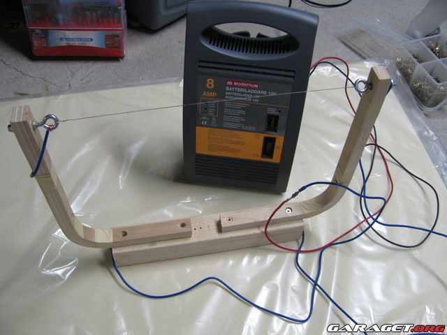

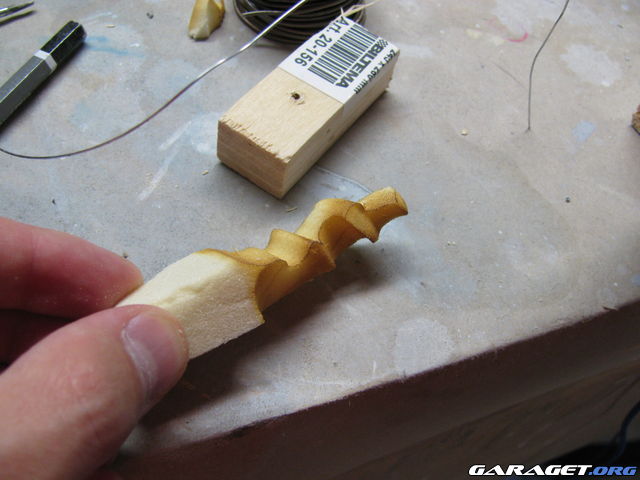

Byggde en sån här mojäng för att skära i polyuretan men den bev inte lika bra som jag tänkt mig. Ståltråden kan inte hålla värmen när man skär samt att tråden blir för mjuk. Måste hitta en tråd som kan behålla sin värme samt spänst, kanske gitarrsträng?
https://www1.garaget.org/gallery/archive/25883/710750_p7arop.jpg
Kan göra fina former så länge inte tråden hinner kylas ner för mycket.
https://www1.garaget.org/gallery/archive/25883/710751_gzz52v.jpg

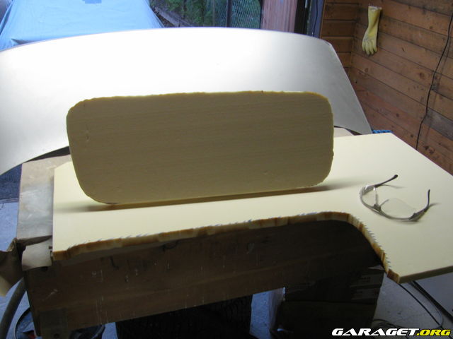

Kapade ut biten men det var som sagt inte så lätt eftersom tråden kyldes ner och tänjdes ut.
https://www1.garaget.org/gallery/archive/25883/710754_8wltly.jpg
att arbeta med polyuretanskivor i trånga bökiga utrymmen är inte lätt, blir nog att forma med skum samt lera.

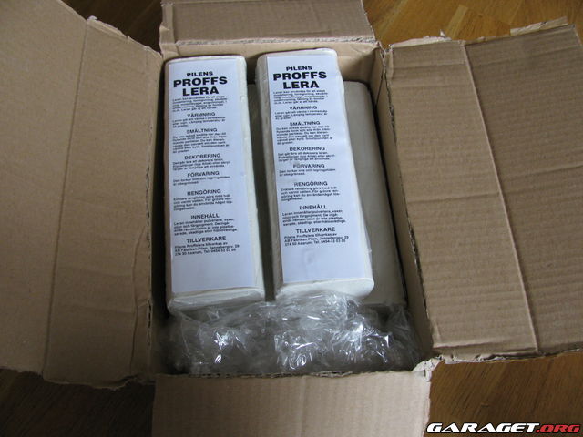

Fick min lera idag, men får räkna med 60kr + moms + frakt för varje kilo.

I skolan så hade vi en liknande rigg fast det var en koppartråd......hur grov kommer jag inte ihåg dock.....
Jo det kan hända men eftersom jag drev den med 12V och så MÅSTE tråden vara av mindre dimension än kablarna från batteriladdaren annars glöder kablarna istället för tråden. Ståltråd har en högre resistans än koppartråden och därför lättare att använda.
Mjo....vi hade ju ett likspänningsagg som klarade av att gå till 300V......är en aning skillnad big_smile

varför inte bara använda en vanlig sticksåg?och sen putsa kanterna med en slipmaskin,det gör vi på jobbet.

Ja därför jag känner inte till vad det går att använda för metoder smile

bara att fråga jobbar med plast hela dagarna:)
205 Inlägg
17 juli 2009
#1033
Om du lyckas få din "mojäng" att funka så rekommenderar jag att du använder den istället för sticksåg. Jag använde sticksåg och visst går det men det blir så grov yta av det som man sen får slipa och spackla kanske rent av, + att det troligen är enklare (är inte säker pga att jag inte provat)  också när det skär igenom med tråden istället för sågen. Så prova med det du har byggt skulle jag säga. smile

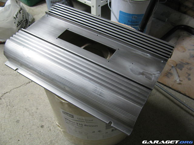

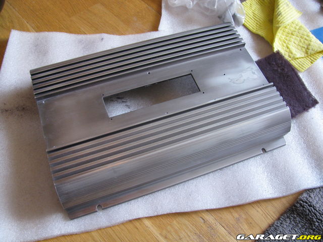

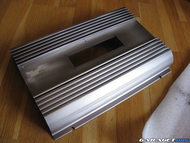

Slutstegen ska som sagt lackeras men innan det så måste de förberedas. Sitter på denna bild och slipar med slipduk och sandpapper. Detta steget var de steget siom såg värst ut. Det var nämligen ett begagnat setg med det ska no bli bra i slutändan smile
https://www1.garaget.org/gallery/archive/25883/711018_6d2qzw.jpg
Färdig putsad, nu ska bara vissa grova repor spacklas.
https://www1.garaget.org/gallery/archive/25883/711019_nl4dmk.jpg
De andra 2 stegen är färdigputsade. Nu ska dem bara lackas i princip. Svarta ska de bli. Plexiglasbitarna som ska monteras på ska skickas in på laser fräsning så de kommer nog bli jävligt snygga. Har gjort lite anorlunde på mittenbiten, men det får ni se sen wink

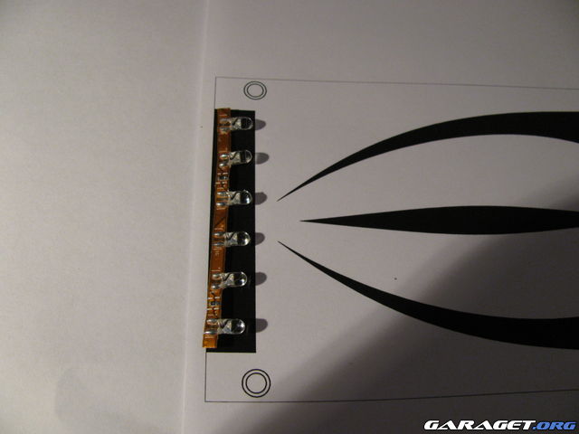

Tänkte bjuda på en liten update.

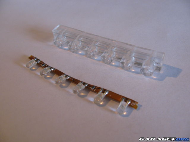

Kapade av 6 dioder från en flexibel diodslinga och tog sen bort all plast runt om diodslingan så att endast kretskortet och dioderna var kvar.
https://www1.garaget.org/gallery/archive/25883/711766_whi8pb.jpg
Det ska sen fräsas in ett spår i sidan av plexibiten. I det spåret ska dioderna placeras som limmas på plats med ett genomskinligt lim. Resultatet kommer bli ungefär som nedanför. Denna plexibit är dock inte den som ska användas i bilen, detta är endast en testbit.
https://www1.garaget.org/gallery/archive/25883/711767_wml5vl.jpg
Plexibiten ska belysas både under och ovanifrån med totalt 12 dioder.

riktigt snyggt dedär med att "fräsa" in lite i plexin och sen sätta in Leds. gjort en liten skylt på samma sätt fast med ett annat verktyg min farbror hade. sjukt snyggt!

Ett av slutstegens underplåtar var extremt rostskadad så jag körde lös med putsskiva på vinkel slipen och slängde på lite rostskydd.
https://www1.garaget.org/gallery/archive/25883/712068_ehtnwo.jpg
Utsidan av det mest slitna slutsteget är nu spacklad och slipad.
https://www1.garaget.org/gallery/archive/25883/712071_bfyh3k.jpg
Hålet i mitten ska svetsas igen och springorna ska spacklas och slipas sen är stegen klar för att få en ets på sig samt en lackering.

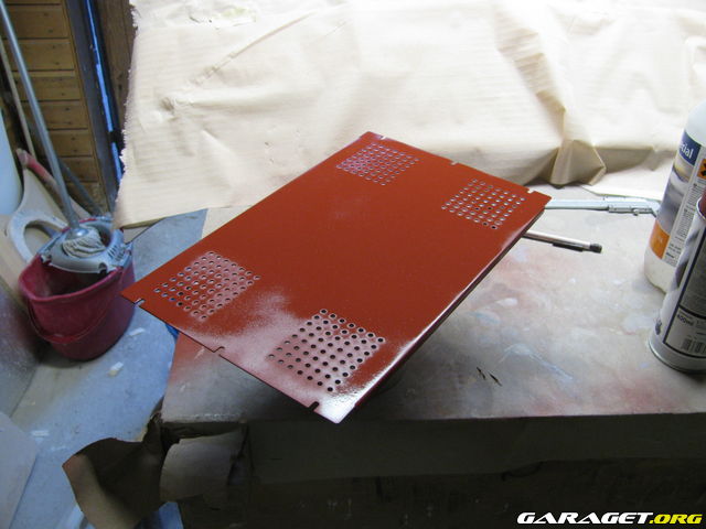

Bottenplåten lackad.
https://www1.garaget.org/gallery/archive/25883/713279_5l8sg9.jpg
Mini update, kan inte göra så mycket mer innan måndag då butiker m.m öppnar.
