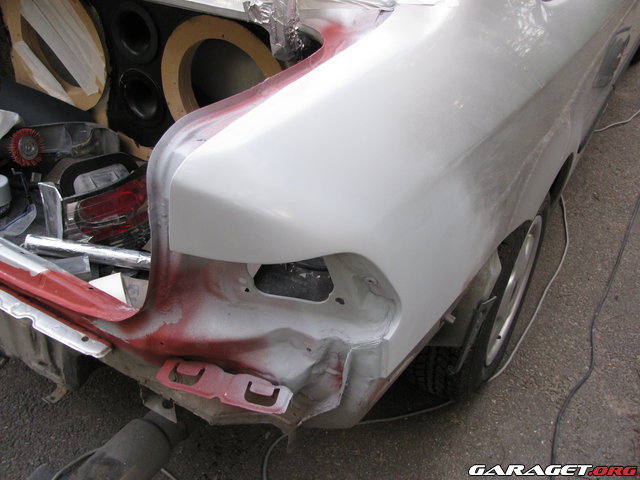

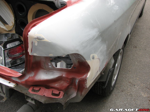

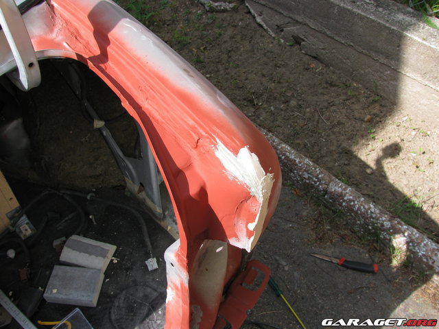

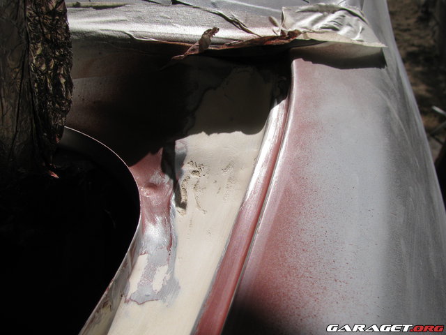

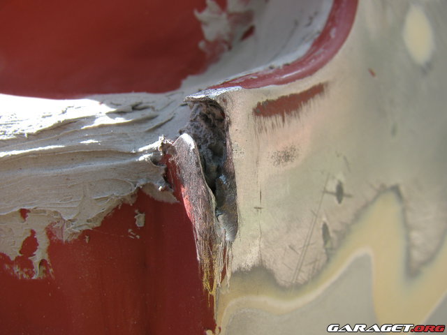

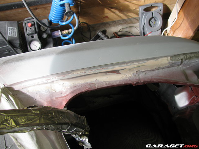

Jag tog mig an och reparerade en massa skador som spricker å skit och fixade till runt bagageluckans kant.
Skada nummer ett, uppslipad.
https://www1.garaget.org/gallery/images/26/25883/25883-f053a41095c31f230f88a00d74968c9c.jpg
Massa spacklat och slipat om å om igen. Så nu vet ni hur spackel och rostskydd ser ut smile
https://www1.garaget.org/gallery/images/26/25883/25883-5f4d20d4d6ec3a561807b426e37d8006.jpg
Å lite mer, ja just ja ! Jag använde karosserikit som torkade så jävla långsamt och det var bara mjukt åsv så ni ska få se vad jag gjorde sen. Här är den en mix av spackel, rostskydd och karosserikit... ush!
https://www1.garaget.org/gallery/images/26/25883/25883-753daaed0c0f2cd741ddc2330d4d90eb.jpg
https://www1.garaget.org/gallery/images/26/25883/25883-4605f3d6f83386e0e1110ee62614ba26.jpg
Slipat med lite slipgrund.
https://www1.garaget.org/gallery/images/26/25883/25883-c967d7e9ef76bd82f79fc742cfe5179b.jpg

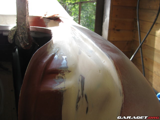

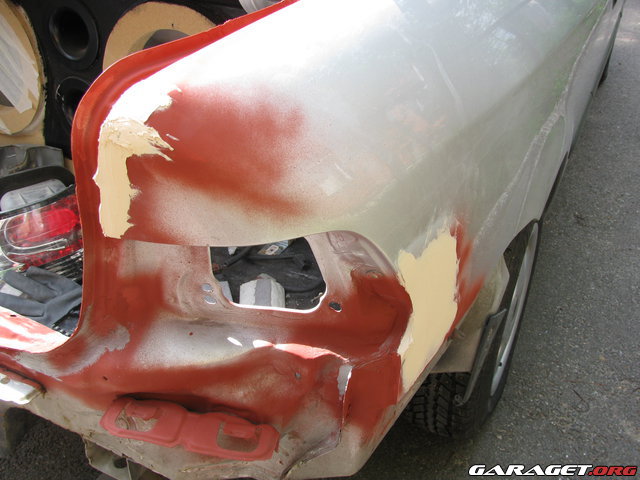

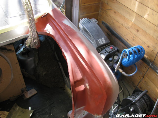

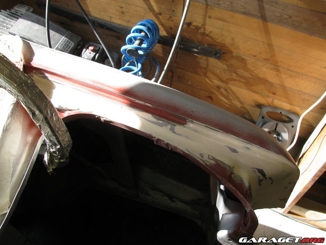

Försökte om å om igen att kombinera spackel med det där förbannade karosserikittet.
https://www1.garaget.org/gallery/images/26/25883/25883-5082ad762fd076744ee84e50fe27a309.jpg
https://www1.garaget.org/gallery/images/26/25883/25883-699068fd66ad258b70fa9b170b7e8e10.jpg

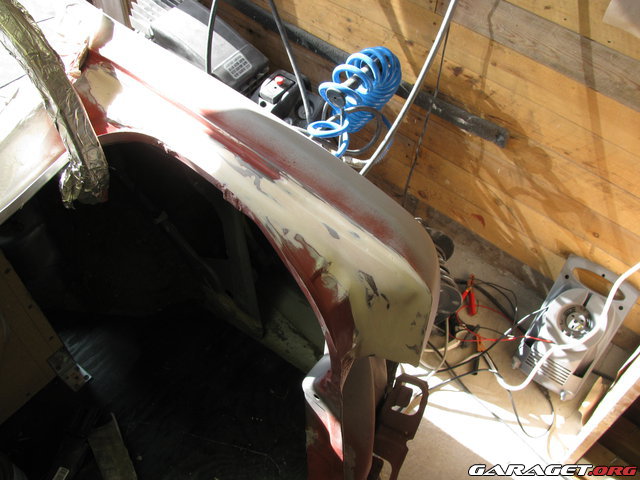

Jag fick nog! Tog fram en nylon rondell och rensa bort allt vad jag gjort... 2 dagar bortkastat. Efter det så lade jag på glasfiberspackel i de största sprickorna och fyllde på med zinkspackel. Nå så börjar de likna så som jag vill ha det!.
https://www1.garaget.org/gallery/images/26/25883/25883-8d6fe71dc7a10e50fd5d1d584dd8a2aa.jpg
https://www1.garaget.org/gallery/images/26/25883/25883-5b90ca2fc431340cb86d73cab97947ee.jpg
https://www1.garaget.org/gallery/images/26/25883/25883-c91dc10e1e84377d274c4c0911cb942c.jpg
https://www1.garaget.org/gallery/images/26/25883/25883-4bfc0c9ca30e522424c8c49ce646830a.jpg

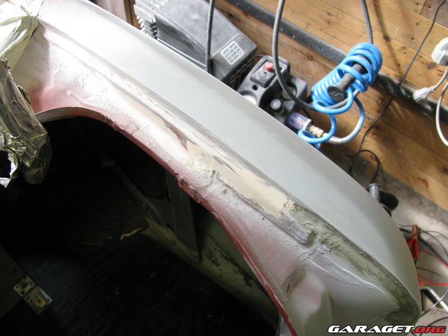

Börjar ta sig
https://www1.garaget.org/gallery/images/26/25883/25883-3f0b840e7f345d466acba2bf0d07d002.jpg
Hmm blev visst inga mer bilder, blev dock att jag fixade allt där omkring plus den andra sidan.

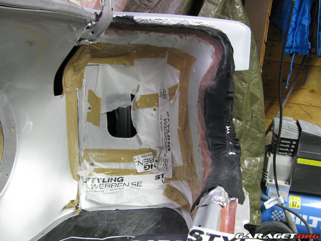

Ja då var det dax igen efter över ett års vila för en update. Eftersom det är trots allt 150 mil mellan min bostad och bilen så är det betydligt färre updates and jag vill. Har ca 3 dagar till att pyssla med bilen så det ska bli nån till update innan det blir ett långt avbrott igen smile
Målet denna gång är att plasta om en av sidobitarna. Reparationen jag gjorde flyttade baken ca 1.5cm längre bak och därav passade inte biten. Jag planerar därför att skära lös kanterna och passa om den.
Här är mina förhållanden. (ute tempen är golvtemp och innetemp är temp runt huvudet)
https://www1.garaget.org/gallery/images/26/25883/25883-0592527a04891d0b39e32579e353a1eb.jpg
https://www1.garaget.org/gallery/images/26/25883/25883-04de9dc83a093ddabe7624c9ee2461e0.jpg

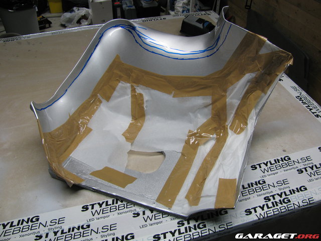

Detta var det som skulle kapas bort (insåg senar att ner behövdes)
https://www1.garaget.org/gallery/images/26/25883/25883-875afd3ac48a6710fd98d701c01d4f9f.jpg
https://www1.garaget.org/gallery/images/26/25883/25883-132a5e43a90a7ddbad4323f90092f92f.jpg https://www1.garaget.org/gallery/images/26/25883/25883-7482ae8a7df911a7377d6611b47c00c4.jpg

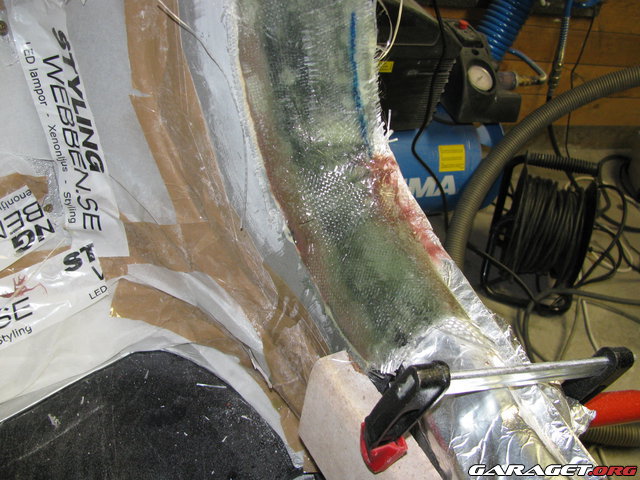

Kapade bort plasten och limmade fast en tygbit på baksidan av stycket. Monterade fast stycket och trädde sen tyget över kanten och plastade tyget, nu hade jag grunden att plasta resten på.
https://www1.garaget.org/gallery/images/26/25883/25883-fd2d012be5df964f03cd34ec05f9a24a.jpg
Närmast kanten av glasfibret glasfiberspacklade jag för att få en bra överfång och sen plastade jag på det. Använder mig av glasfibermatta, anser att den är överlägset lättast att jobba med.
https://www1.garaget.org/gallery/images/26/25883/25883-0699d80a66097e8b6cb0c60866238eb5.jpg
https://www1.garaget.org/gallery/images/26/25883/25883-340e33fac76715feca5ce948d91e3b66.jpg

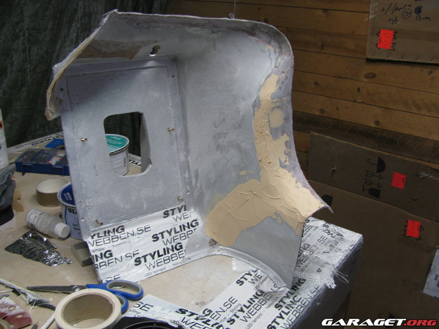

Eftersom jag pressat bilen längre bakåt passade inte inte biten helt som jag tänkt mig så jag fick skära lös en stor bit och plasta om den men det gick dock betydligt smidigare än jag trott big_smile
https://www1.garaget.org/gallery/images/26/25883/25883-f7a79277b7ee6499a0fc44ca42f37c72.jpg
Och nu är det i princip bara att spackla och finslipa biten.
https://www1.garaget.org/gallery/images/26/25883/25883-1de7ab3631dc27f0cfe06dca48f3d747.jpg
Senast redigerat av Sherlia (19 februari 2013)

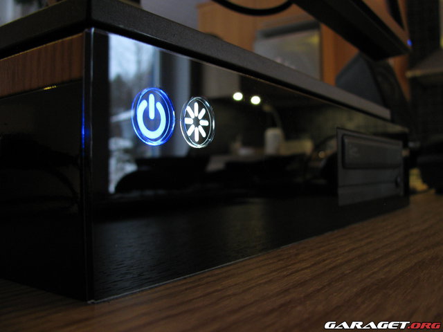

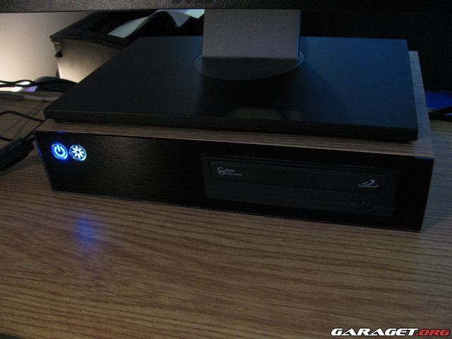

Lärde mig entligen hur man ska fixa en snygg panel till hondan, jag har under de senaste åter bygg mig ett väldigt komplext datorbord och här är själva panelen va datorbordet som jag gjort 100% från grunden, inget färdigköpt.
https://www1.garaget.org/gallery/images/26/25883/25883-8f99d2790fc9a7b4f85af3f9717babdf.jpg
https://www1.garaget.org/gallery/images/26/25883/25883-3e07b68533865a8a6f1b30f061efc66b.jpg
Samma teknik som jag använde på mina tryckknappar kommer jag mest troligen använda på mina slutsteg.
