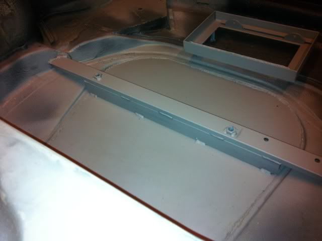

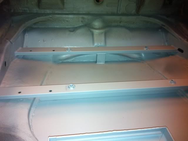

Farsan har plockat bort grejerna och slipat och grundat.
http://i446.photobucket.com/albums/qq190/bensinskalle/RX%20porsche/IMG_0106.jpg
http://i446.photobucket.com/albums/qq190/bensinskalle/RX%20porsche/IMG_0105.jpg

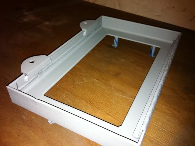

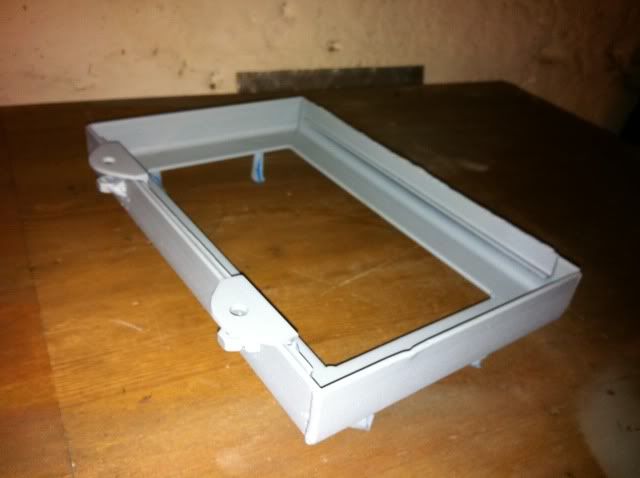

själva ramen sitter med 4xM8, och låsblecken är gjorda av 2mm profiler jag snittat upp. På ena sidan med det lösa låsblecket så drar man fast det med 2xM8 och själva öronen är gjorda av 3mm vinkeljärn, så ja det håller ganska bra wink
http://i446.photobucket.com/albums/qq190/bensinskalle/RX%20porsche/IMG_0104.jpg
http://i446.photobucket.com/albums/qq190/bensinskalle/RX%20porsche/IMG_0103.jpg
Farsan la även på grund på profilerna i bilen.
Vill passa på att påpeka att det är farsan som gör det mesta av jobbet wink Jag svetsar och kapar mest, medan han gör skitgörat, så det inte låter som att jag tar åt mig all ära wink

Tror inte det är  krav på det då batteriet sitter i ett avskiljt utrymme, men jag tänker på förarens säkerhet samt att det sitter precis intill tanken..... OM det händer något.

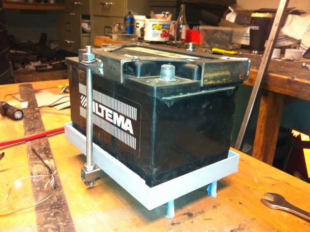

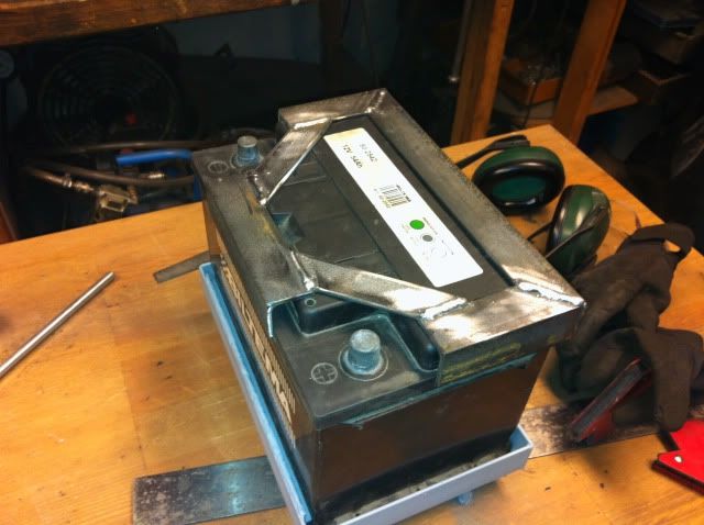

& så de små blecken du satt som batterihållare, sätt mkt hellre ett hålband runt hela batteriet. smile
Har fixat bild på hur fästet ser ut så ska ni få se att det inte är så klent wink
Men det sitter alltså stenhårt, är det något som går sönder är det i så fall plasten i batteriet som spricker för att det ska släppa. Pluspolen kommer täckas ordentligt förstås för säkerhet, kanske ordna ett lock för hela batteriet om vi kommer över något bra
Tyvärr räcker inte stenhårt, det ska vara indiotsäkert.
Hur stor är tanken? Tanklocket åker du på byta ut iaf.
Jag skulle även montera stålband runt tanken, dom små alu-flärparna är inte mycket att hänga i granen.
TR 5.21 Batteri
Batteri(erna) måste vara säkert fastsatt(a) och täckt(a) för att undvika kortslutning och läckage. Om batteri(erna) flyttas från sin originalplacering, ska det/de sättas fast i chassiet i en övre och en undre metallram förbundna med minst 2 st. 10 mm. bult. I chassiet ska underramen vara fastsatt med min 4 st. M8 bult. I varje skruvförband ska monteras en förstärkningsbricka med en tjocklek på min. 3 mm. och en yta på min. 20 cm2 Batteriet ska inneslutas i en låda av ej ledande material. Om batteri(erna) placeras i kupéutrymmet (i de klasser där så tillåts) eller i bagageutrymmet på en tvåvolymsbil, är det endast tillåtet bakom bakre delen på framstolen(arnas) tänkta tvärlinje. I detta fall ska batteriboxen vara vätsketät och avluftas med en slang som sträcker sig utanför kupéutrymmet, se skiss 255-10 och 255-11.
RC-T SN 3.2 Bränslesystem
Originaltank ska borttagas. När originaltank demonteras ska hål som uppstår täckas med plåt av
samma tjocklek som original golv eller max 2 mm. Säkerhetstank av typ FIA/FT3 eller FIA/FT3
1999 rekommenderas.

Aha ok, då ska jag ta en kik på dom när jag får tid.
Har i alla fall konstaterat att tanken är på 15 liter och bör vara "godkänd" i någon form så den ska få användas.
Får ge mig på batterifästet imorrn.

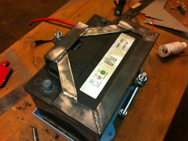

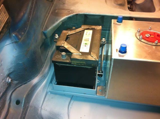

Update!
Jag äter upp mitt hår om det här går sönder nu:
http://i446.photobucket.com/albums/qq190/bensinskalle/RX%20porsche/IMG_0120.jpg
http://i446.photobucket.com/albums/qq190/bensinskalle/RX%20porsche/IMG_0119.jpg
http://i446.photobucket.com/albums/qq190/bensinskalle/RX%20porsche/IMG_0121.jpg
http://i446.photobucket.com/albums/qq190/bensinskalle/RX%20porsche/IMG_0123.jpg
Slapp röra den gamla ramen, drar bara fast med en profil på undersidan.

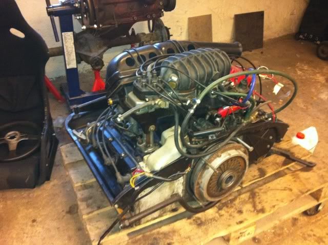

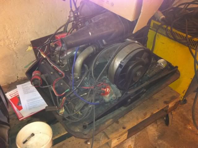

Tänkte ni skulle få se motorn nu också:
http://i446.photobucket.com/albums/qq190/bensinskalle/RX%20porsche/IMG_0083.jpg
http://i446.photobucket.com/albums/qq190/bensinskalle/RX%20porsche/IMG_0090.jpg

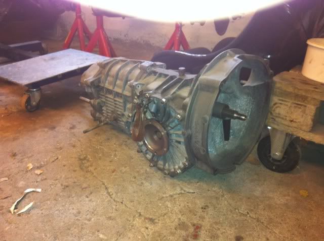

Getriebe:
http://i446.photobucket.com/albums/qq190/bensinskalle/RX%20porsche/IMG_0082.jpg
De blir en 2,7 liters boxersexa med K-jet tills vidare. Är fullt medveten om att det är 600cc för mycket, men tanken är att motorn ska användas fram tills att bilen ska börja användas på allvar. Farsan var ett tag inne på att knåpa ihop en 2,1 liters boxersexa men delarna skulle gå på runt 200.000 så intresset svalnade lite wink

Byggstång??? Det är väl 4.4. Dvs något starkare än naturgummi....
Nu ska vi inte vara sådana. ..wink
Punkta stängerna nertill bara så att det inte släpper på fel ställe när man vill lossa på batteriet.

92,12% säker på att det stod 8.8 på lappen innan jag rev bort den, MEN ska man vara skitpetig så står det ju ändå inte vilken kvalité det ska vara på skruvarna i reglementet, bara 10mm roll Det är inte 4.4 i alla fall för det tar inte många sekunder med bågfil, tog betydligt mer tid med dessa tongue
På profilen undertill sitter det fastsvetsade muttrar på undersidan och på ovansidan ditdraget med ett par muttrar till så det inte ska snurra wink

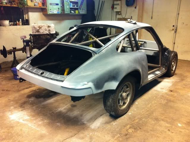

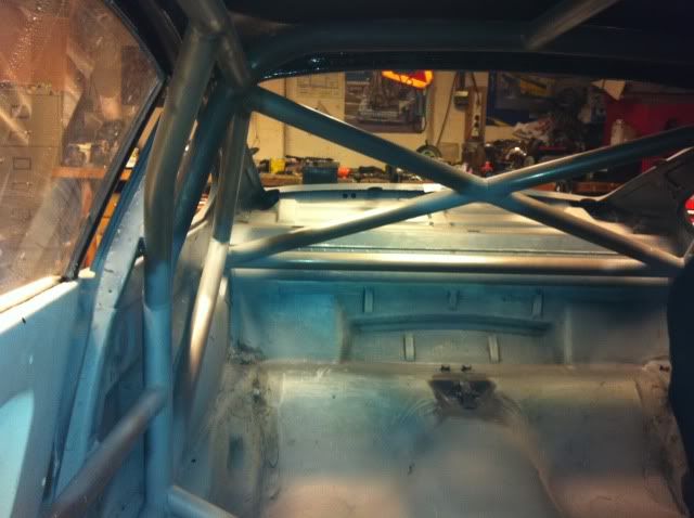

Update!

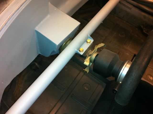

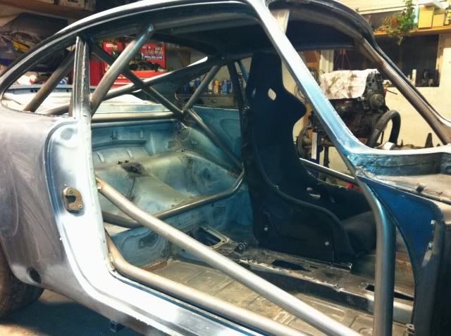

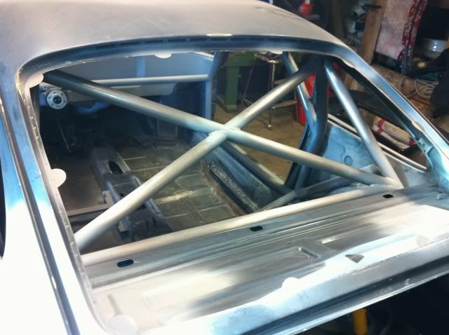

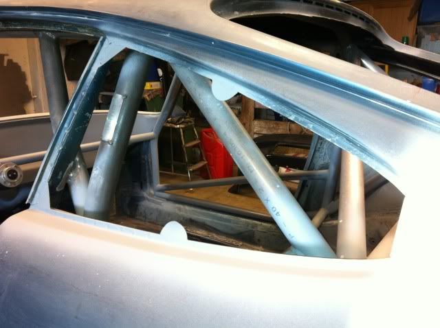

Bur i BilN!
http://i446.photobucket.com/albums/qq190/bensinskalle/RX%20porsche/IMG_0073.jpg
http://i446.photobucket.com/albums/qq190/bensinskalle/RX%20porsche/IMG_0075.jpg
http://i446.photobucket.com/albums/qq190/bensinskalle/RX%20porsche/IMG_0076.jpg
Certifierad bur, tror den kallas "toyotabur" eller något sånt.
http://i446.photobucket.com/albums/qq190/bensinskalle/RX%20porsche/IMG_0077.jpg
http://i446.photobucket.com/albums/qq190/bensinskalle/RX%20porsche/IMG_0118.jpg
Plåten till ratten fick kapas av i änden och så svetsade burbyggarna dit ett fäste i buren istället
http://i446.photobucket.com/albums/qq190/bensinskalle/RX%20porsche/IMG_0125.jpg
10 287 Inlägg
19 december 2010
Om jag har fattat det rätt så får man då inte ha mer än 2.1L. Vad går man då på för motor?
Bubblamotor? Subaru?
För en pannkaka skall det väl vara? Är ju onödigt att höja rullcentrum genom att stoppa in en högre motor.
/Göran
I have nothing but confidence in you. And very little of that.
(Groucho Marx).
Åker numera Audi A6 -08 4.2FSI
