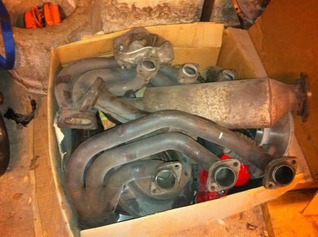

Lite bitar avgassystem som ska knåpas ihop. Originalheaders med bortskurna värmeburkar eller vad det heter.

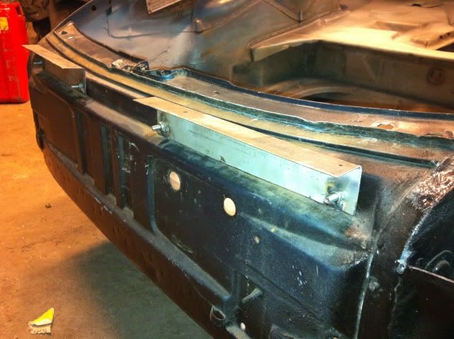

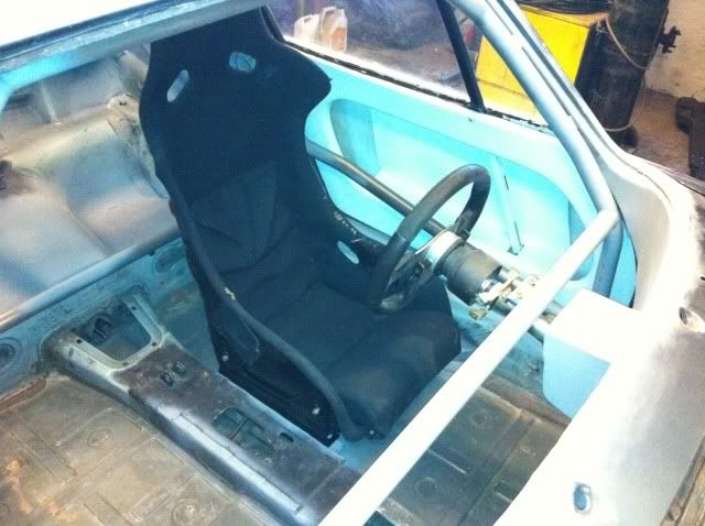

Svetsat fästen till stolen så den sitter. Blev jävligt bra. Originalfästena gör ju så man får sitta uppe i taket, men nu står stolen på golvet wink

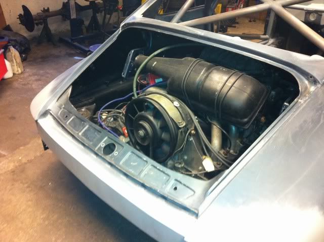

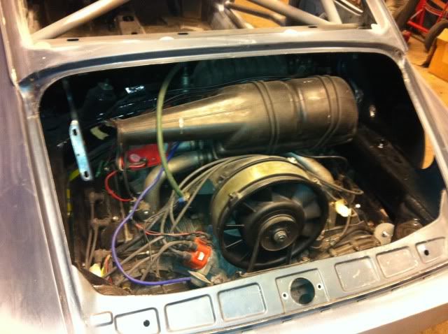

Lite nytt skit wink
http://i446.photobucket.com/albums/qq190/bensinskalle/RX%20porsche/IMG_0142.jpg
Motorn ä ipetad. Vi var tvungna att kolla hur däck och så passar i skärmarna bak när de blir lite tyngd. Fjädringen är stum som fan, har vi lite otur så är det dämparna som är bottnade... På den andra bilen så bottnade dämparna så den fick vi höja lite för att få fjädring överhuvudtaget. Dessa dämpare ska vara kortare men man vet aldrig, får ta ur dom och kolla sen...
http://i446.photobucket.com/albums/qq190/bensinskalle/RX%20porsche/IMG_0141.jpg
Tog ungefär 45 minuter att hänga i motorn. Tycker de är ganska bra cool

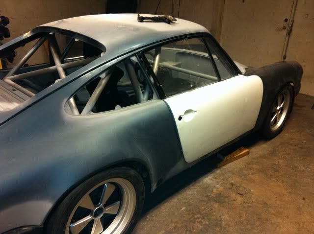

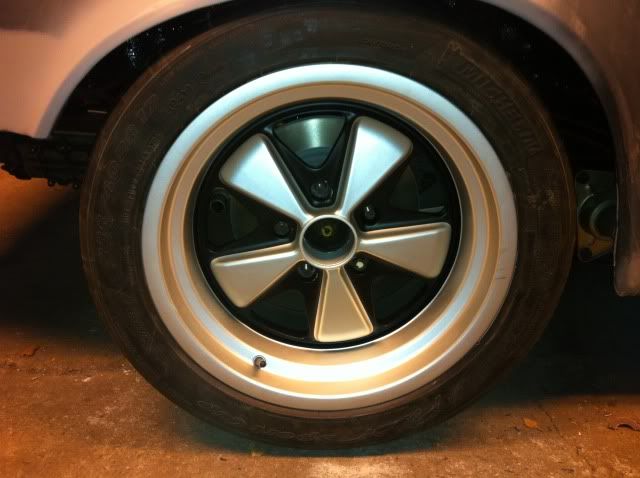

Farsan fick tag i en uppsättning schyssta fälgar också wink
http://i446.photobucket.com/albums/qq190/bensinskalle/RX%20porsche/IMG_0152.jpg
Får användas när det blir asfaltsåka
http://i446.photobucket.com/albums/qq190/bensinskalle/RX%20porsche/IMG_0147.jpg

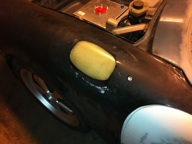

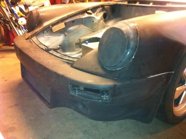

Ordnat fästen till framläppen
Sen har det pillats med plastgrejerna en del
http://i446.photobucket.com/albums/qq190/bensinskalle/RX%20porsche/IMG_0112.jpg
http://i446.photobucket.com/albums/qq190/bensinskalle/RX%20porsche/IMG_0115.jpg
farsan har lagt igen hålet för tanklocket, kommer inte behövas nå mer wink
http://i446.photobucket.com/albums/qq190/bensinskalle/RX%20porsche/IMG_0124.jpg
http://i446.photobucket.com/albums/qq190/bensinskalle/RX%20porsche/IMG_0117.jpg
De tar sig roll
