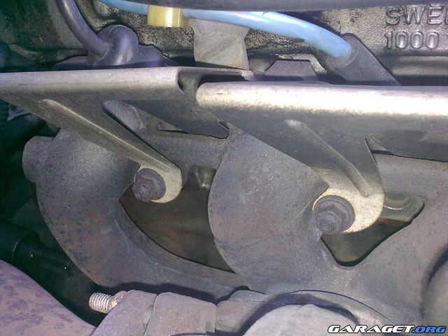

502 Inlägg
14 december 2010
Jag skulle tro att jag har såpass tur att det sitter ett 940 grenrör på bilen redan. Kolla på bilden och säg om jag har tokfel eller inte?
https://www1.garaget.org/gallery/archive/65796/1029249_9frwq6.jpg

183 Inlägg
14 december 2010
http://www1.garaget.org/gallery/archive … 9frwq6.jpg
Ser helt klart ut som ett 940 grenrör dedär. Har ett i källaren och de ser bannemej ut sådär:)
Men alla kan ha fel ibland så låt fler tycka till innan du tror mej!
Man får inte va slö för då blir man dö
f.d. BMW-missbrukare
3 180 Inlägg
14 december 2010
kan nästan garantera att det där är ett 940-rör
