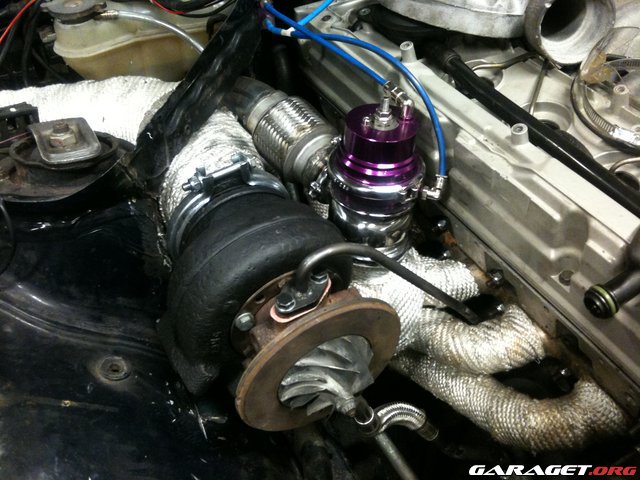

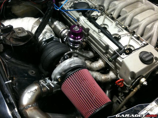

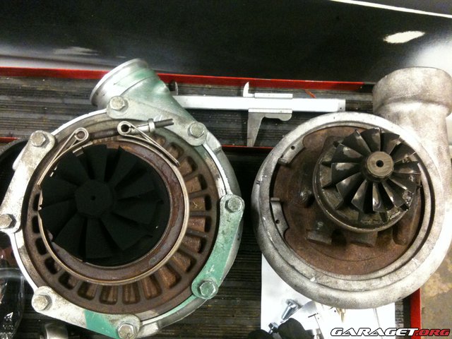

Har fått på nya turbon och byggt om tryckrör m.m som krävdes vid bytet. Och nu fick jag upp 1,8 bars
ladd samt att de kommer BRA mycket tidigare, ganska mycket roligare och köra då... Det va visseligen blött nu när vi va ute men det spinner 1,2,3,4,5:an på höger bak tongue Måste plocka ner klumpen å gå lös med svetsen i helgen lol
https://www1.garaget.org/gallery/images/25/24267/24267-8400f1d6c3702b997cd115e877739053.jpg
Gamla å nya turbon, lite skillnad tongue
https://www1.garaget.org/gallery/images/25/24267/24267-e256dcb58fbfc3e8676d7aee2db8798d.jpg
Påväg dit....
https://www1.garaget.org/gallery/images/25/24267/24267-9da2a75e39f6954f0d9e1a4519d3b26b.jpg
På plats, och med ett filter dessutom tongue

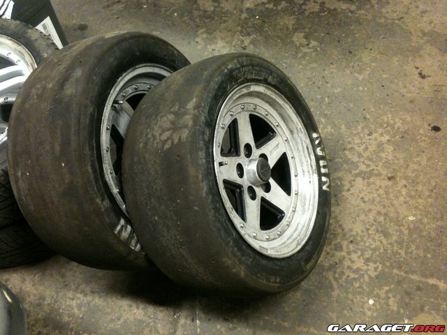

Köpte även fälgar å sen slicks av Hansen, suttit på en rallycrossbil, men passar säkert till mercedes oxå, bara jag hittar nya fälgar med RÄTT bultmönster, för de va de ju inte på fälgarna jag köpte sad
