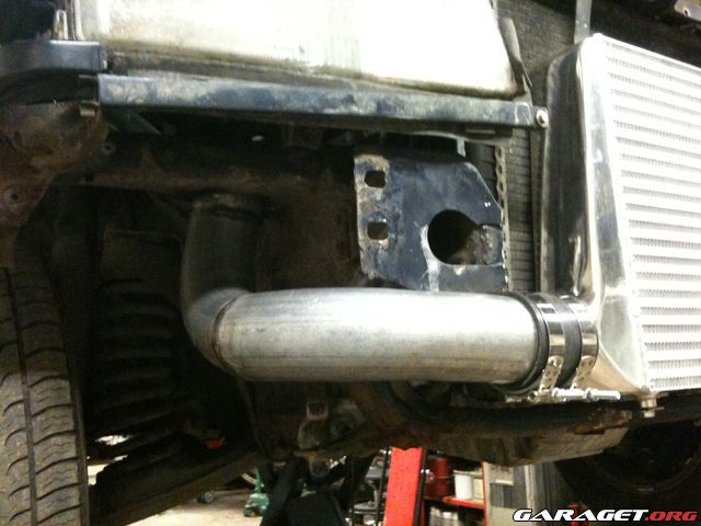

Idag så har jag fått fast IC:n i fronten och småbörjat med tryckrör. Bilder nedan....
Kommentera gärna vidare, alla åsikter är välkommna, men jag kommer bygga så som jag själv vill ha de tongue
Filmer kommer givetvis när den är uppstartad, och när den körs med cool
https://www1.garaget.org/gallery/archive/24267/1040086_9bw6s2.jpg
Första biten på tryckrören börjar ta form...
https://www1.garaget.org/gallery/archive/24267/1040087_0j3a0n.jpg
IC på plats, orginal kofångare passar när jag kapat ur den lite på insidan, de enda som kommer synas är lite av tryckrören hmm

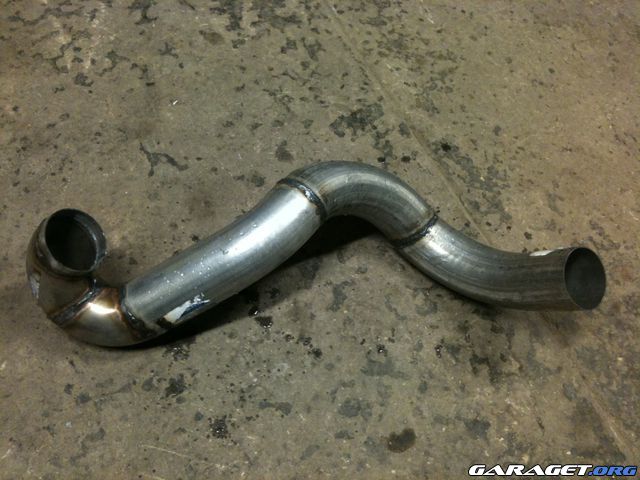

Har fått gjort första biten på tyckrören nu. Ska iväg om en timme och köpa en växellåda...
https://www1.garaget.org/gallery/archive/24267/1041163_cr4f5x.jpg

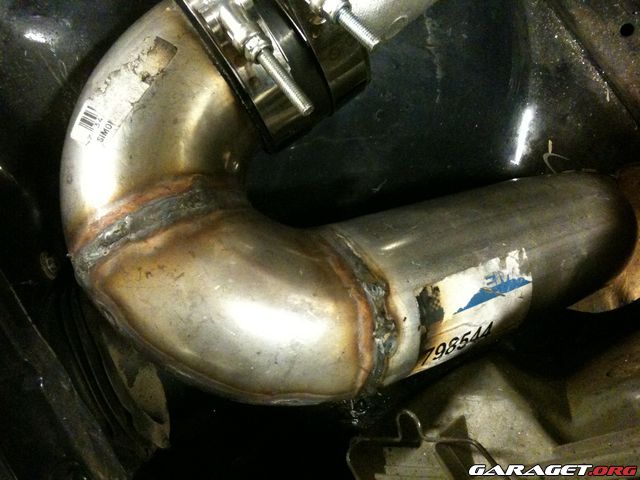

Tryckrör mellan turbo och IC. Eftersom motorn är stummonterad så behövs inga rörliga skarvar wink
https://www1.garaget.org/gallery/archive/24267/1041165_ib5z57.jpg

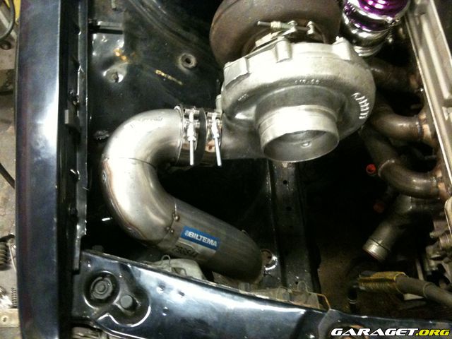

Monterat. Skall bort och lackas senare...
https://www1.garaget.org/gallery/archive/24267/1041166_xd6iir.jpg
Här smyger de ner, tajt är de mot lyktan tongue

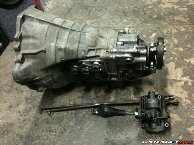

Va å småpilla lite idag, hände inte så möe... Har även vart och köpt en 717.404 Getraglåda från 2,3 16v idag, får se hur länge den håller wink
https://www1.garaget.org/gallery/archive/24267/1041592_wijzo0.jpg
Låda och spakställ...

Faan vad bra.. men måste du ha en adapterplatta mellan motor o låda nu då när du ska använda den lådan.. ???

Lådan passar rakt på, inga adaptrar behövs... wink
