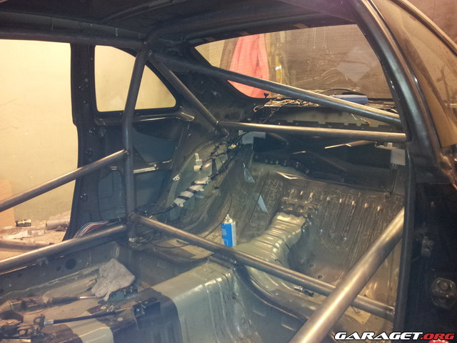

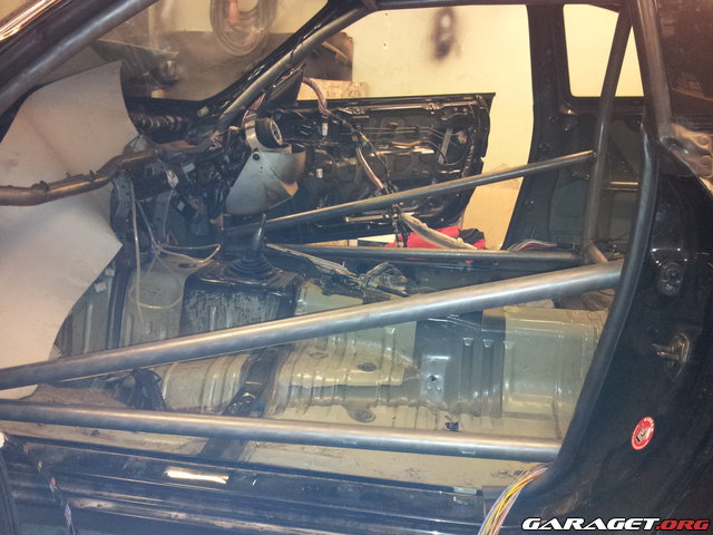

dörrsträvorna får ej vara så höga att dom är i vägen när man ska gå in /ur ..

bra att tänkta på vid bur bygge är att sbp har ändrat reglerna för dörrsträvor i april 2011 , om man nu ska besiktiga . ser bra ut danny ..

övre staget får ej vara så att man kan slå huvuet i det vid ev krock

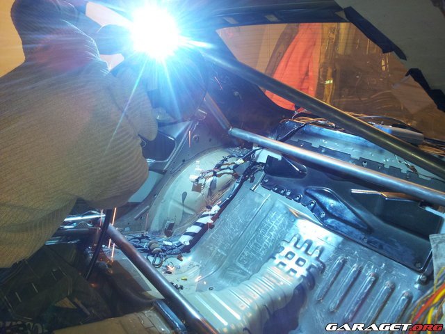

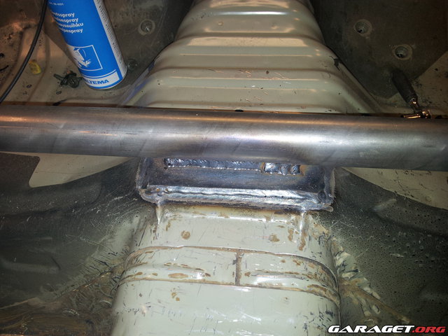

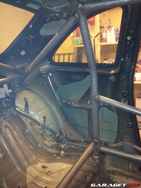

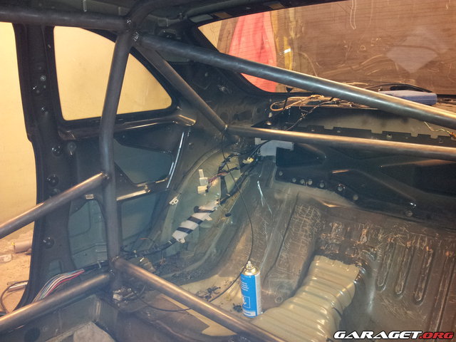

https://www1.garaget.org/gallery/images/77/76996/76996-ffcd7463e3c2adba5c5c3457a1e3d73c.jpghttps://www1.garaget.org/gallery/images/77/76996/76996-532f4a127183bf1b4d38e0fd1fe17d01.jpghttps://www1.garaget.org/gallery/images/77/76996/76996-7a47a83be0092485067bde5d92b36236.jpghttps://www1.garaget.org/gallery/images/77/76996/76996-51e886aed5da7caf204d2e33e0fcc230.jpghttps://www1.garaget.org/gallery/images/77/76996/76996-1c1b52352cde268e0b2854efb2381629.jpghttps://www1.garaget.org/gallery/images/77/76996/76996-54dce69907a560dbf3aa038383f86e9d.jpghttps://www1.garaget.org/gallery/images/77/76996/76996-ce4ae20e2f27c865ee2f9224cc9bc562.jpghttps://www1.garaget.org/gallery/images/77/76996/76996-214a87eb8a811e1351c4b38e29264681.jpghttps://www1.garaget.org/gallery/images/77/76996/76996-7f6356253c9fbaf5c5c2d2b84bee9e88.jpg

ser bra ut de danny..
Mega Drift
337 Inlägg
12 december 2011
#250
Ååh Tack smile

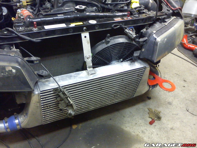

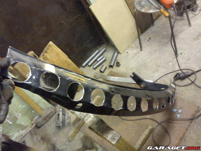

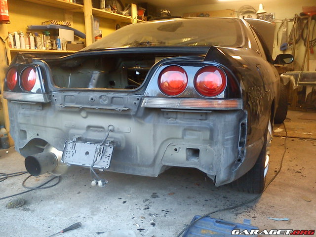

Ja nu är jobbet igång igen. jag har börjat lätta på mass grejer och plockat bort lite onödiga saker.
https://www1.garaget.org/gallery/images/77/76996/76996-9bcf8802ef6c46b8c88a73bce8db2abc.jpg
nytt ic fäste
https://www1.garaget.org/gallery/images/77/76996/76996-043c62b273a519c45ab0bb49adb22fd8.jpg
stötfångaren bak är lättad och krockballken är bortplockad. batteri hållare lättad.

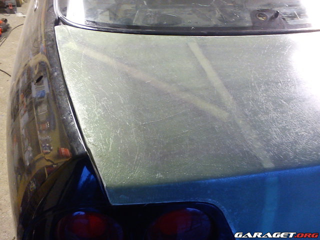

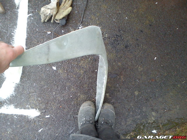

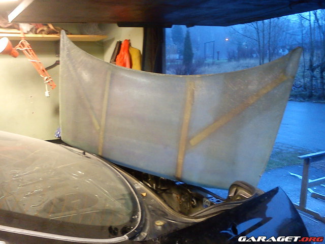

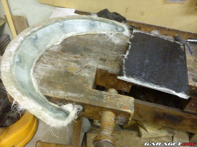

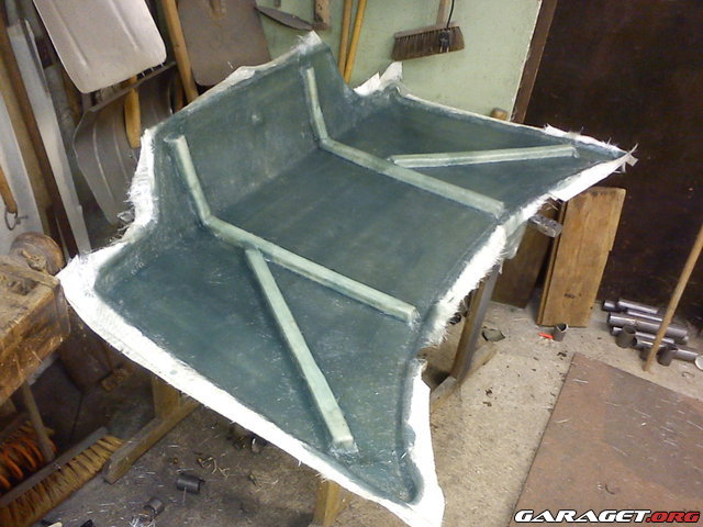

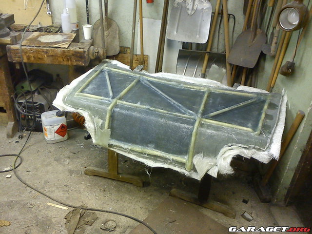

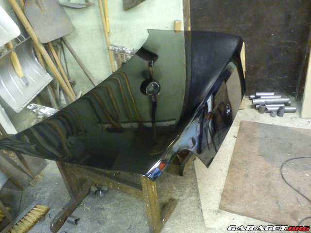

plockat av bakluckan och gångjärnen till den, sen gjorde jag en gjut form på den så att jag kan gjuta egna bakluckor som inte väger mycket mer än 2kg. när jag ändå var igång med glasfibern så passade jag på att gjuta extra overfenders som jag redan har form på. och även tunna plattor som jag ska ha till att skärma av så att kylluften inte kan smita förbi kylarna. Någon som vill ha något? jag kan även gjuta av andra grejer om så önskas.

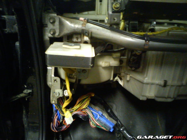

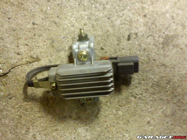

Här är lite grejer som jag undrar vad det är. hoppas någon kan svara på det.
vad är den vita lilla lådan till? den sitter bakom instumentpanelen på passagerarsidan.https://www1.garaget.org/gallery/images/77/76996/76996-5e2156fff04d07f4846eddc928f95fde.jpg
vad är denna grunkan till? sitter i bagaget på venster sida vid el antennen.
https://www1.garaget.org/gallery/images/77/76996/76996-c8a9f6ec7a3506a0fdbd750c79da2e35.jpg
vad är detta för grej? sitter på venster sida på hatthyllan.
https://www1.garaget.org/gallery/images/77/76996/76996-eda06c4fd1fb4427f6e79cc2d9e48640.jpg
vad är dessa boxar till? de sitter i bakluckan brevid batteriet.
https://www1.garaget.org/gallery/images/77/76996/76996-2e27bfb62b464d83dc02d7bd380bdf04.jpg

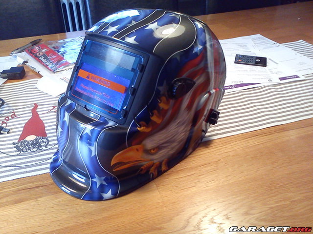

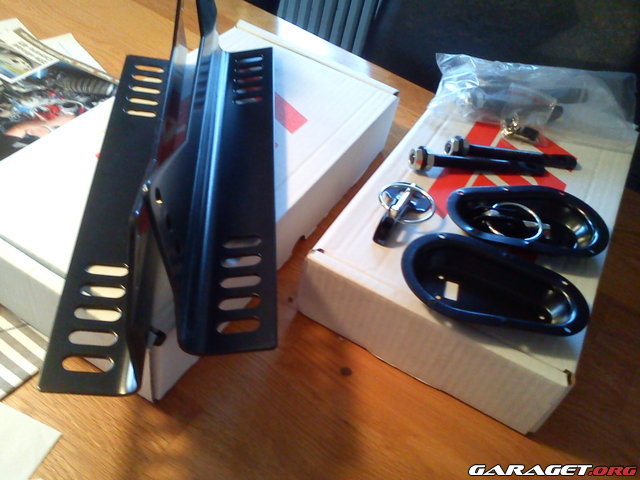

Varit och handlat lite prylar. svetshjälm, huvlåss, stolsfästen och provsuttit en sparcosprint stol. stolen passar perfeckt, tur det för jag har redan beställ 2 st.

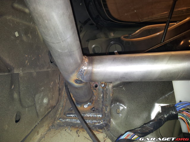

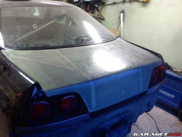

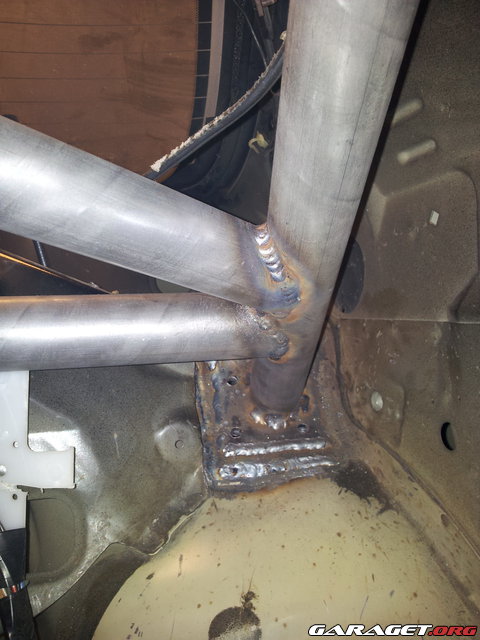

ordnade några 3mm plattor och fixade den sista förstärkningen på buren. sen åkte bilen upp på pallbockar.
https://www1.garaget.org/gallery/images/77/76996/76996-b3d3ff950624d7de8c31d648bd3aa1d9.jpg

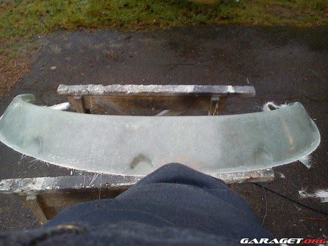

förstärkte gjutformen lite extra. Gjutit bakluckan och testade flexibiliteten i skärmbreddarna. det går att vrida dem nästan 90 grader utan att något knakar eller spricker. det bidrar till att de inte går sönder så lätt. utan flexar och återfår sin ursprungliga form igen efter en lättare ikörning. Nu hade jag ingen gelcote hemma så dessa 2 breddare och baklucka är utan, men det funkar ändå.

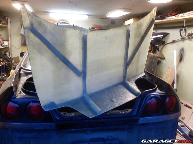

https://www1.garaget.org/gallery/images/77/76996/76996-a58cd88bdff08d2fa9cd33ee5826ed5e.jpghttps://www1.garaget.org/gallery/images/77/76996/76996-fb6d63bee433de7fd5f160bc65b9c7b3.jpghttps://www1.garaget.org/gallery/images/77/76996/76996-ee76c554e061938f9d8a02d3af6e70b5.jpghttps://www1.garaget.org/gallery/images/77/76996/76996-1debdeb461dc375479f16d7bf7343ee5.jpg
Bakluckan utplockad ur formen och den ser mycket bra ut. dessvärre var jag inte så noga med släppmedlet på något ställe vilken gjorde att jag fick kapa 5mm i formen för att få ut den nya bakluckan. Inga bekymmer då jag kommer att göra en ny form som är gelkotad vid ett senare tillfälle, För att få ett perfeckt resultat ifall det är någon som vill ha en egen lättvikts baklucka.
Denna bakluckan väger 3,2 kg och sparar 9,5 kg jämfört med org bakluckan. men nu när jag har gjort en så vet jag hur jag ska göra de nästkommande bakluckorna lättare. 2kg ska inte vara något problem.
