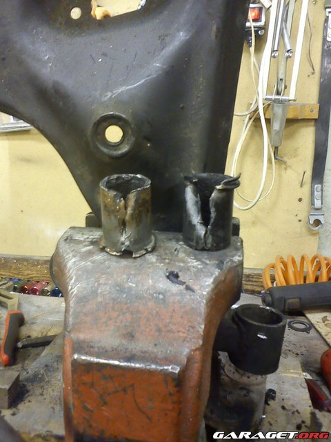

Allting gick smidigt tills jag kom till höger bak när jag skulle dra loss muttern till drivaxeln.
Ett avbrutet långt kraft handtag och ett söndersmulat spärrskaft senare så blenv det till att investera i ett nytt spärrskaft och en mutterdragare.
Det är bra att man våldar lite med sinaverktyg. Förhoppningsvis går de sönder efter inte så långt tid och man kan köpa nytt hehe det är roligare med nya grejer.
Mutter dragaren ville inte heller få låss muttern. Max 8 bar stog det på maskinen. 10 min med lite över 10 bar så kon han loss smile

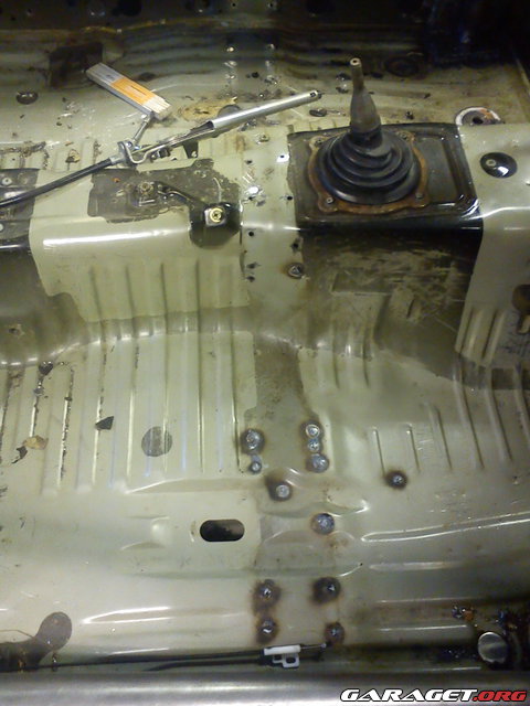

rensade bort org ballken till stolsfestet och började svetsa igen alla små hål, men gasen tog slut.
https://www1.garaget.org/gallery/images/77/76996/76996-d00909d873761f47331b871644120468.jpg

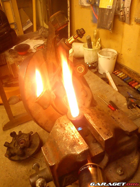

Så jag gick på att knacka ut några bussningar som jag inte bytte förra vintern. Bussningarna i spindlarna bak var ju inte så besvärligt men de som satt i undre bärarmar bak var det värre med.
https://www1.garaget.org/gallery/images/77/76996/76996-5ced0191394ddd6ccff9367adac20763.jpghttps://www1.garaget.org/gallery/images/77/76996/76996-2d757f51a1eef97c578dd1ce14f41d08.jpg

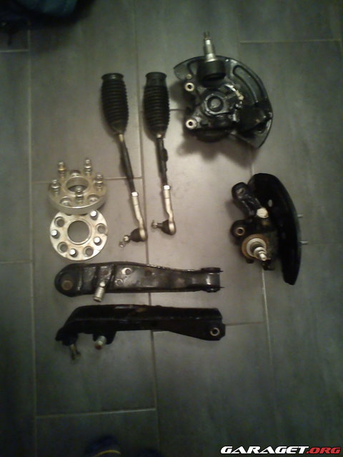

I lördags körde jag en tur runt skåne, Först hem till http://www.garaget.org/S13Rasmus För att hjälpa honnom att plasta ihop ena bakskärmen på hans nya S14,5 Drifting bil.
Sen vidare till min sponsor http://www.japtuning.se/ för att plocka upp lite delar som jag bestälde. Nu har jag lite att göra på kvällarna i veckan som kommer.
Påväg hem sen så tittade jag förbi en annan kompis från drifting evenemangen http://www.garaget.org/BoB_83
Sen var det hem och plocka upp och beundra allt färgglatt tingeltangel wink

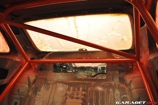

Det känns som att jag behöver lägga i en vexel till wink men här kommer lite som har hänt i garaget.

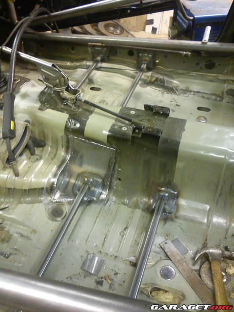

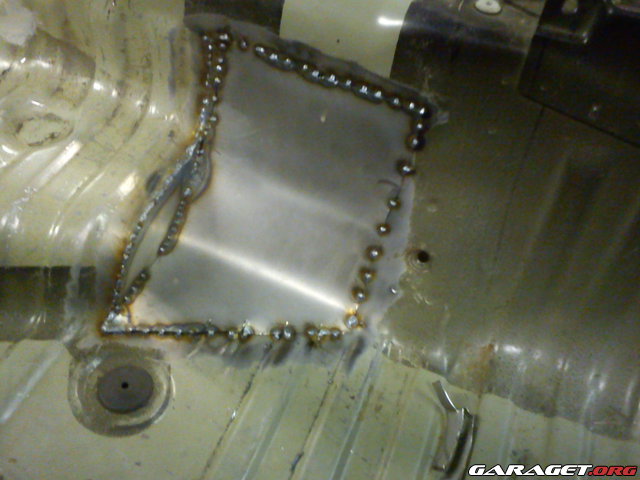

Alla hål i golvet är igensvetsade, katt knölen är nersänkt i bakkanten för att få ner passagerarstolen.

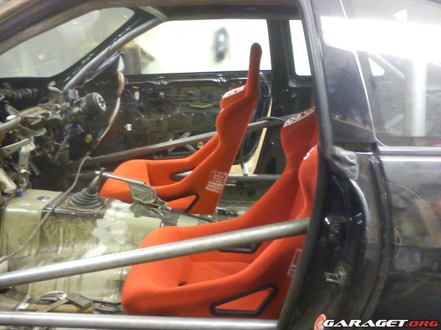

https://www1.garaget.org/gallery/images/77/76996/76996-6bcf21f13a96d1d203b6250324558033.jpg

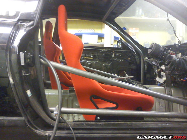

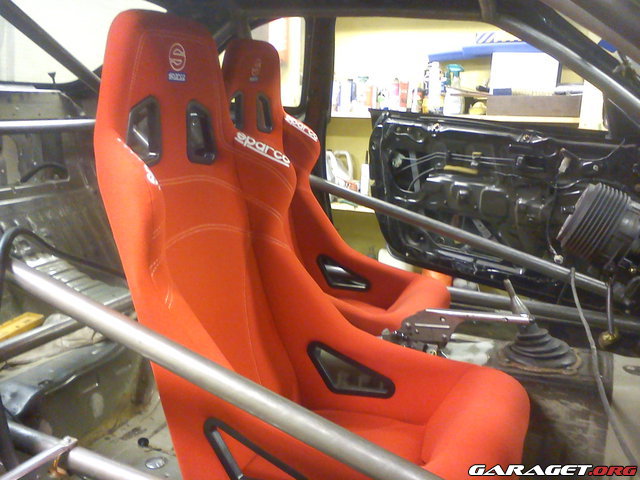

Nya fasta stolsfästen är klara. Passagerarstolen sitter 250mm längre bak för bättre viktfördelning.
https://www1.garaget.org/gallery/images/77/76996/76996-2c15d416bdf7464f6ee3170938ae27d2.jpg
Så här kommer det att se ut provmonterat.
https://www1.garaget.org/gallery/images/77/76996/76996-d47189849b3f819255467944b03bf19d.jpghttps://www1.garaget.org/gallery/images/77/76996/76996-1328c3e712d765fc6af26b9a2346414a.jpghttps://www1.garaget.org/gallery/images/77/76996/76996-16eb975da8162058103fa7ef4f8871c3.jpg

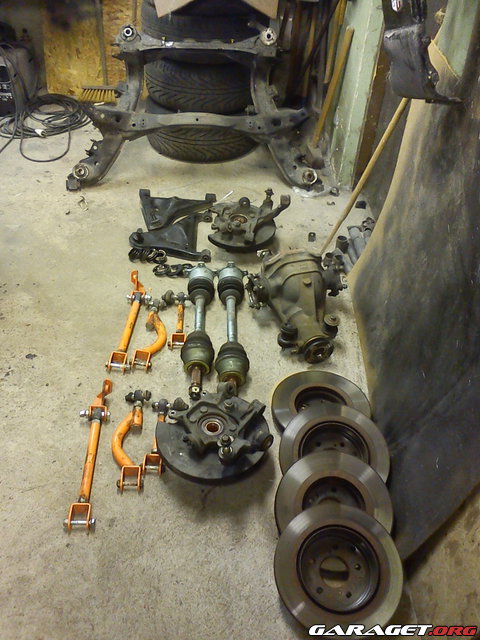

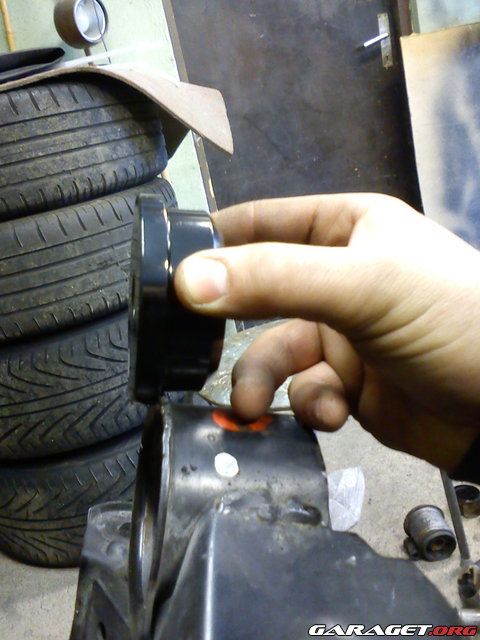

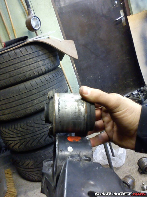

Alla resterande bussningar är ute. På de bakre undre bärarmarna så kunde man se hur org bussningarva hade tillåtit bärarmen att dra sig framåt under belastning och skavt i upphägningen. Nu kommer bakvagnsbryggan monteras stummt och dämed kommer det bli hårdare belastning på på dessa bärarmar så jag svetsade en förstärkning på den bakre fästpunkten.
https://www1.garaget.org/gallery/images/77/76996/76996-3f964b22fa22ce3773508785875b7f64.jpg

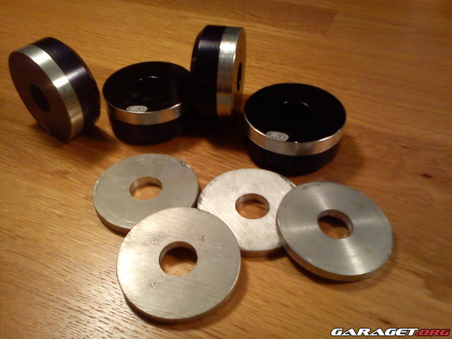

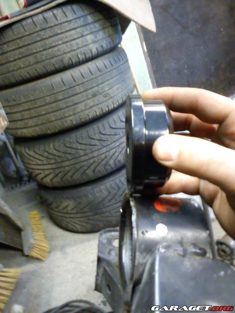

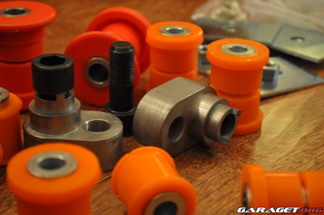

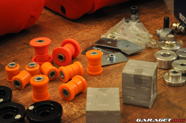

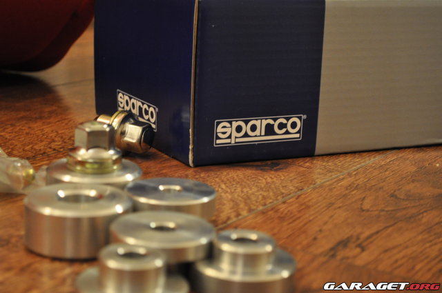

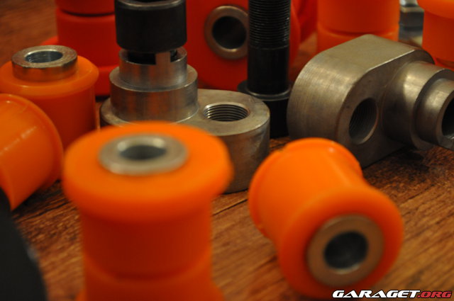

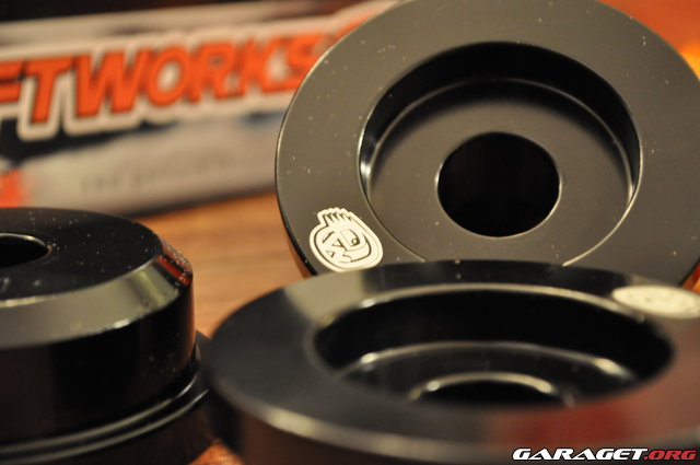

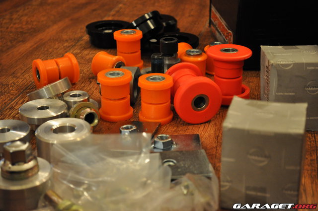

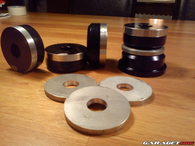

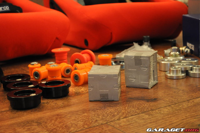

2011 hade jag DW subframecollars i bakvagnen. De funkade bra, lätta att montera men jag vill ha det bättre.
Så jag beställde DW solida subframebussningar och började tänkte till i 3,7 sekunder.
Org bussningen
https://www1.garaget.org/gallery/images/77/76996/76996-2a33a80dcf0d34d396297671af39ca00.jpg
DW subframecollars. Monteras åvanpå och under org bussningen sör att göra den mes stabil. Det gör att subframen/ bakvagnsbryggans possition hamnar ca 10mm längre ner jämfört med utan. Det påverkar länkarmarna på samma sätt som att man sänker en bil = rollcenter förändras och greppet försämras.
https://www1.garaget.org/gallery/archive/76996/1049555_6j5vcg.jpghttps://www1.garaget.org/gallery/archive/76996/1049576_yrjwfu.jpg
såhär blir det med DW solida bussningar
https://www1.garaget.org/gallery/images/77/76996/76996-332139f2490080b7e607baa385ad8206.jpg
men jag vill ha dem såhär.
https://www1.garaget.org/gallery/images/77/76996/76996-e4b7d4b2c29e83876bca6732eaf12fd1.jpg

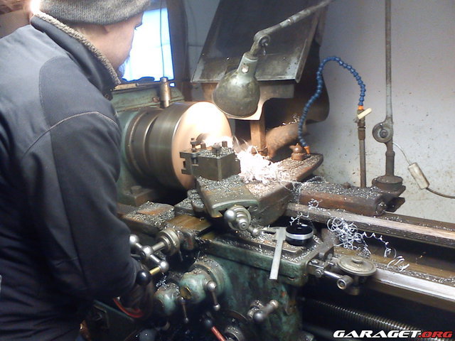

Iom att bilen är sänkt och rollcentern är förändrad, så vill jag minska på differansen. Rolcentern kommer inte att återställas med enbart denna åtgärden pga att min bil är sänkt med ca 45-50mm. men om man jämför med 2011 då jag körde med subframecollars så kommer rollcentern återställas med runt 18mm = BRA GREJER smile
Jag fick hjälp av Dannej med att svarva ner DW bussningarna och tillverka några stora brickor.
https://www1.garaget.org/gallery/images/77/76996/76996-5139e694e1a4afbd947293ce03816191.jpg
resultatet.
https://www1.garaget.org/gallery/images/77/76996/76996-b0a2e71135c671547cbf733eb07e40fe.jpg
och de ska monteras på detta viset som i bilden till höger. Den stora brickan är till för att fylla ut mellanrummet mellad övre och undre del av bussningen.
https://www1.garaget.org/gallery/images/77/76996/76996-84fce6ed1fe099257cda22bbf002399d.jpg

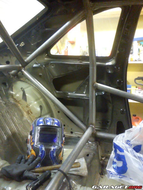

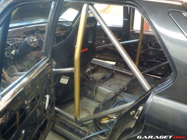

Jag har kompleterat buren med det nedre bakåtstränav för att knyta ihop alla fästpunkter.
https://www1.garaget.org/gallery/images/77/76996/76996-6a0efa610f57401380cafd15d405f8a6.jpg

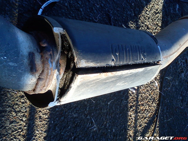

Ena ljuddämparen har jag gjort en fettsugning på. Iom kravet på 95db från avgasröret så monterades en extra dämpare. Markfrigången var 50mm, och med en riktigt hård kant att rycka tag för att slita av systemet. Nu blev det bättre.
https://www1.garaget.org/gallery/images/77/76996/76996-ba888b556c4fff3f59548beeea715fa0.jpghttps://www1.garaget.org/gallery/images/77/76996/76996-214fbec000dffd1a033c438a4896565c.jpg

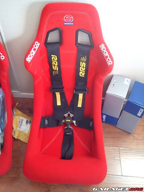

2st FIA RRS 6 punkt var jag och hämtade förra veckan.
https://www1.garaget.org/gallery/images/77/76996/76996-e639b179e4105ddd6c0d1a2834669bb0.jpg
Beställde hem en Brakeland handbroms från J-speck. men det är tyvär riktigt dålig kvalitet på den, så jag kommer att bygga om den lite smile
https://www1.garaget.org/gallery/images/77/76996/76996-4edc4a79438a7b4b9bec9edf725e984c.jpg

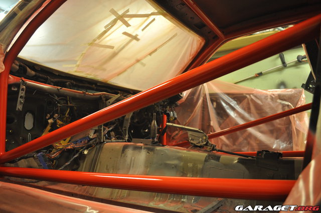

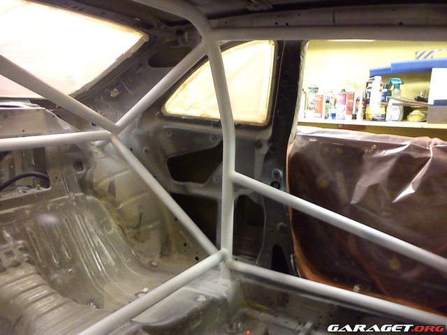

buren har jag nu grundat och lackat.
https://www1.garaget.org/gallery/images/77/76996/76996-e5660c40d19a2f963bdc8dcb958f7d5f.jpghttps://www1.garaget.org/gallery/images/77/76996/76996-e5660c40d19a2f963bdc8dcb958f7d5f.jpghttps://www1.garaget.org/gallery/images/77/76996/76996-8ab72aee3b7014613e4717f9862ca643.jpghttps://www1.garaget.org/gallery/images/77/76996/76996-06d888ed862f8b0d05f77d6a66e423bb.jpghttps://www1.garaget.org/gallery/images/77/76996/76996-32bcefafdaae099bb70957643adb5fe4.jpghttps://www1.garaget.org/gallery/images/77/76996/76996-33d5d08f1848afc100476a3efd978ba2.jpghttps://www1.garaget.org/gallery/images/77/76996/76996-3635791c23a2a5be9e99804cb0ebd74b.jpghttps://www1.garaget.org/gallery/images/77/76996/76996-a79856f3fad3581808c7eed7f9b038bd.jpg
