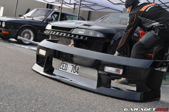

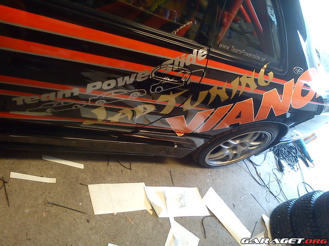

Jag är inte död, bara mycket jobb med bilen. här kommer lite bilder på hur det ser ut nu.
I <3 My new weekend office.
https://www1.garaget.org/gallery/images/77/76996/76996-4bc155038d6380d8fd05712c14f596f3.jpg
och bakskärmen är nu lackad.
https://www1.garaget.org/gallery/archive/76996/1044344_hba61s.jpghttps://www1.garaget.org/gallery/archive/76996/1044353_81dbzd.jpghttps://www1.garaget.org/gallery/images/77/76996/76996-1ee15cbffde083de123da142faa7fd45.jpghttps://www1.garaget.org/gallery/images/77/76996/76996-0d09a98cf1af8da5424b0295c403342b.jpg

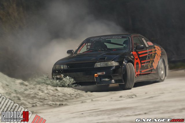

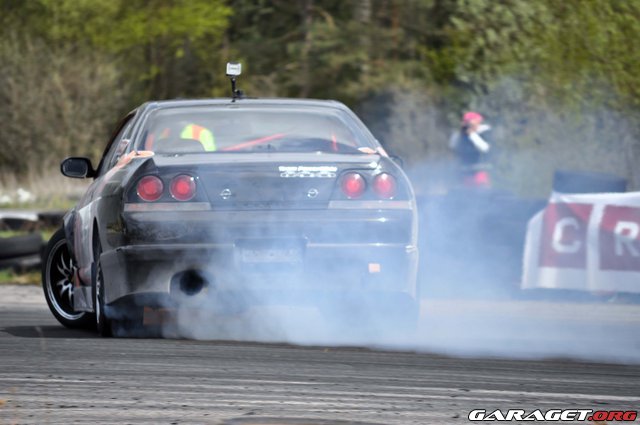

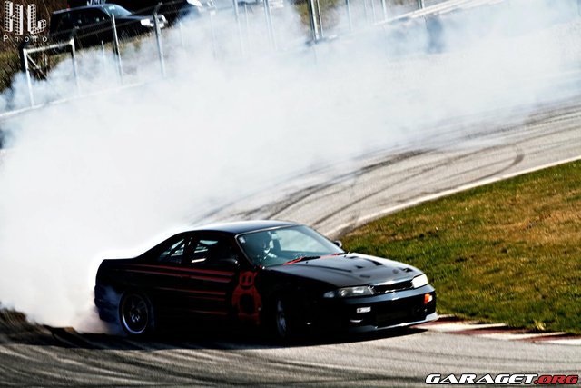

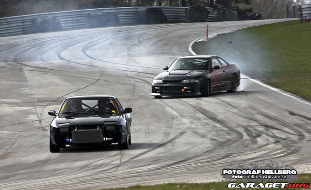

21 April var nere på Sturup raceway på för mig årets första drifting evenemang. Det var Jocksbilinport som anordnade en heldag drifting träning och greppkörning.
Upp tidigt som f... för att köra och möta upp med lite trevligt follk för att sen fortsätta ner mot sturup.
https://www1.garaget.org/gallery/images/77/76996/76996-15c32fbe0780ae30cb67dd1a944edf1e.jpghttps://www1.garaget.org/gallery/images/77/76996/76996-4bcabe7be5520e021fd7950114bb4bf5.jpg
Efter en lång vinter med massor av ombyggnationer an skylinen och ett par he....s veckor i slutet Så kan man inte vara mer än glad av att vara framme på en riktigt bra bana för drifting som Sturup raceway.
https://www1.garaget.org/gallery/images/77/76996/76996-5a6223e3acc447338f59b48582a40572.jpghttps://www1.garaget.org/gallery/images/77/76996/76996-8204815c63d45d9c3d6ec235773f016e.jpghttps://www1.garaget.org/gallery/images/77/76996/76996-b373abed3ce7cb0c80bb31eccf43b558.jpghttps://www1.garaget.org/gallery/images/77/76996/76996-0d5858270eb4168b05c2241603f57f74.jpg
Jag har ännu inte löst problemet med tomgången, men jag tänkte att de borde gå att köra ändå. Och vist gjorde det det. Efter ett lugnt varv för att känna på grejerna så laddade jag på lite efter hand.  Jag märkte att det bluddrade lite, avgastempen var hög o det saknades lite effekt vid max belastning på höga varv. Det har säkert ett samband med tomgången och felkoden ignitionsignal som jag inte löst än. När man ändå var på plats så kunde man ju inte bara sluta köra, så jag tängte köra för att se om det blev någon försämring. Enda som störde mig va att avgastempen gick upp till 1000 grader om jag inte släpte av efter kurvurna, den brukar inte gå över 850 grader. Så det var bara att mata på och släppa av när det varnade.
Det va en helt grym dag. Allt funkade perfeckt med nya framvagnen och de ändrade hjulvinklarna. Det funkade överaskande bar vill jag säga. Även min körning var överaskande bra efter en vinter utan någon tränande förutom någon h iskörning i vinterbilen.
Det började regna mitt på dagen å då gick allt så jäkla sakta så vi passade på att käka och försöka få med min sponsor från Vianor att åka med på några rundor, men han skylklde på att han blir åksjuk hahaha.
Som det blir när det har regnat och torkar upp på sina ställen så kan det vara lite spexit att köra med full attack. och det va precis va det va. Bakskärmen som jag fick riktad och lackad 2v innan fick sig en waaltap av en däckbariär. Och på den skärmen satt min gopro. Coolt tänkte jag och fick hjälp av Hpadikt och en till från Dailyfresh garaget för att leta efter kameran. Tyvär va den inte igång och filmade. sugproppsfesten var pullveriserat ;9 Men som tur va så var det inte så illa med skärmen som förra gången.https://www1.garaget.org/gallery/images/77/76996/76996-5b5ce506e0fc69172b69bb04b3e541e9.jpg
