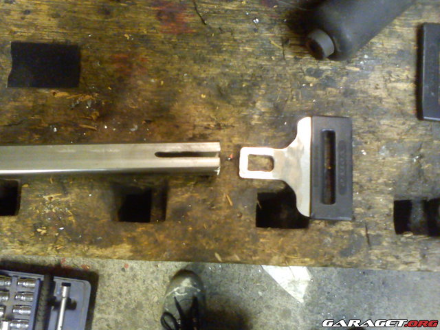

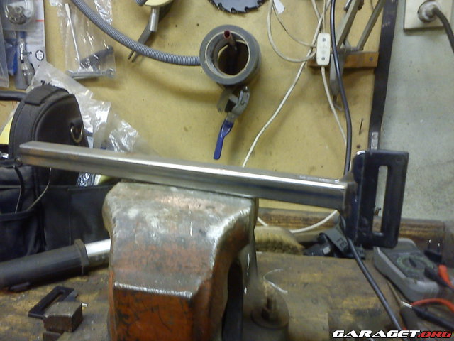

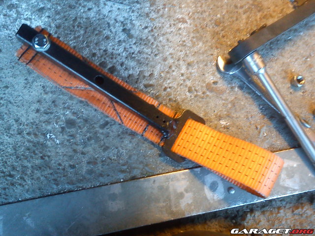

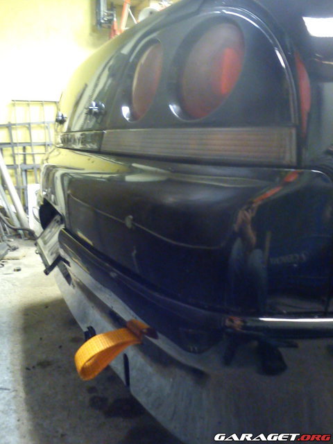

Bogser öglorna som jag gjorde i våras. anledningen till att jag bygde nya till i år var att få ner vikten på bilen ännu mer. då får man ta över allt.
Jag hade lite fykantsprofil och tog bältes öronen från en såndär äcklig 740bil wink
https://www1.garaget.org/gallery/images/77/76996/76996-11eab5cf6ba251a2a98309df9076cb84.jpghttps://www1.garaget.org/gallery/images/77/76996/76996-bb6ffe8b01ef04fc12c3e539f78c98aa.jpg
fyrkants profilen är till för att man inte ska dra sönder klolpaket när man ska dra bilen. Den slutar precis innanför fronten/baken. på med lite spännband och bullta fast i org bullthål baktill.
https://www1.garaget.org/gallery/images/77/76996/76996-76f0a937d5c099a4193d30231d4e034d.jpghttps://www1.garaget.org/gallery/images/77/76996/76996-60f6f1344d7aae754b06ed3242bc9ff4.jpg
Den främre pulltades i balken brevid kylaren.
https://www1.garaget.org/gallery/images/77/76996/76996-64e041424ec2783b093653bd087ec43e.jpg
För att se de öglorna som jag gjorde till 2011 säsong så hittar ni dem här.

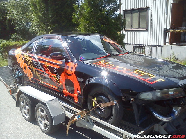

Ingen drifting på gatebil mantorp blev det för mig i helgen, men några bilar fick jag testat i bivaröd iaf. 590hk skyline r324 några varv tills jag drog av båda drivaxlarna sad BMW 316 compact med 540 drivlina och framvagn 4l v8. R33 gtst som min egen bil men inte i närhetan. Robin Hallonkvarg Pipirs Toyota soarer bästa bilen jag testade denna helgen, blixtsnabb respons och en framvagn väldigt lik den som jag hade på min bil 2011. Tack för lånet allihopa
