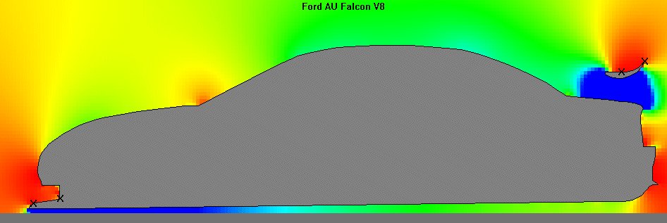

Härligt rått bygge du har. I like! Du får ta med den till Ring Knutstorp nu på Söndag och rasta den lite på banan. http://www.nogs.se/forum/showthread.php?t=170715
Ska du göra ett ventilationshål eller flera som släpper ut luften, bör du placera öppningarna ganska långt fram på motorhuven (gröna området strax bakom kylaren). Då kommer luften att komma ut den vägen. Längre bak på huven får du motsatt verkan (gult/rött) och luften kommer tryckas in i motorrummet bakvägen.
De röda mot gula områdena visar var luften har högre tryck och grönt mot blått visar undertrycksområden.

Har faktiskt funderat på detta, men det tar emot att börja kapa i huven jag har.. om jag kommer över någon billigt är det inte helt omöjligt att det blir lite kapande:)

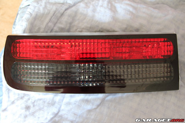

Har faktiskt tro det eller ej, inhandlat nya baklyktor!
https://www1.garaget.org/gallery/images/104/103334/103334-095785b0f38607908381cf6708327f3c.jpg
Dom ska tonas svart svart svart:) me det kommer nog bli bra hoppas jag:)
