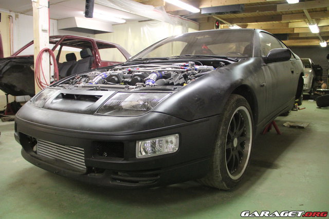

En liten update på tråden, har stått stilla ett tag nu pga. annat att göra, och "byggt" ut garaget;)
Nu är fronten på igen, bilen står på marken (gjorde en stund iaf och rullades fram och tillbaka).
Har kapat bort lite plåt i hjulhusets inre plåt vänster bak pga. rost:/ har nu målat över med hammarlack och börjat lägga på underredsmassa för att täta igen hålet:)
Så snart det har torkat och är tät och jag är nöjd, ska hon få åka ut på en ny provrunda:D

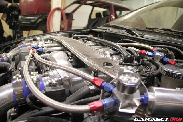

Avslutar med en bild på min dammiga motor sad
https://www1.garaget.org/gallery/images/104/103334/103334-1296b2219976806bd4f01bd74218a8c3.jpg

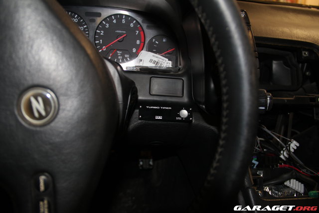

Turbotimern är inkopplad och fungerande:) fick plocka bort som jävla spärr som gjorde att jag inte kunde ta ut nyckeln när tändningen va igång, men det blev finfint:)
https://www1.garaget.org/gallery/images/104/103334/103334-9d313bcf881290d23f655dac22afdc65.jpg
