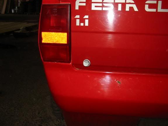

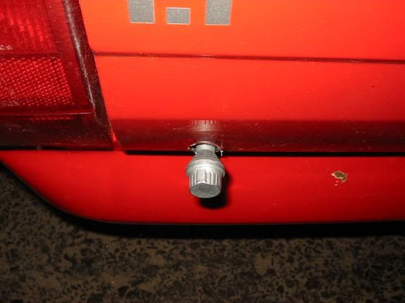

För att kunna låsa bakluckan så svetsade vi fast hjulmuttrar på i nederkant av dörröppningen, sen borrade vi rakt igenom bakluckan och skruvad fast luckan med fälglåsbultar. På så sätt så var man tvungen att ha rätt låshyllsa för att kunna skruva ur bultarna och kunna öppna bakluckan.
http://i998.photobucket.com/albums/af104/ExtraKim2/Extreme%20Fiestan/322009_131_full.jpg
Den lilla rosten slipades ner och fylldes igen med röd färg, om nu någon undrade wink
http://i998.photobucket.com/albums/af104/ExtraKim2/Extreme%20Fiestan/322009_133_full.jpg
http://i998.photobucket.com/albums/af104/ExtraKim2/Extreme%20Fiestan/322009_451_full.jpg
För att inte man bara skulle kunna ta en rörtång eller liknande för att skruva ur bultarna så svetsades rörstumpar fast i luckan. Om man tittar noga så ser man det på detta kortet.

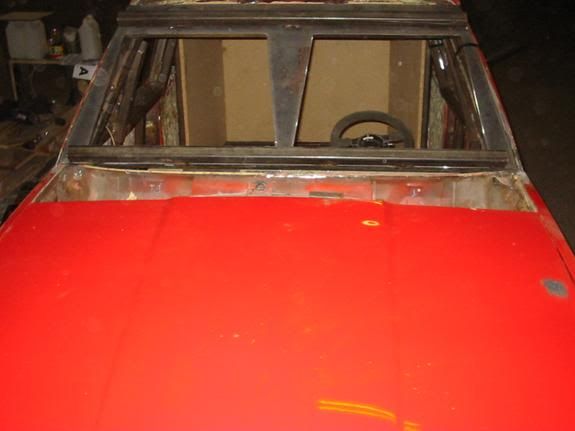

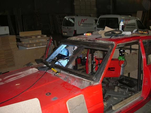

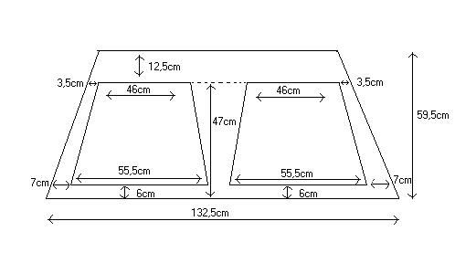

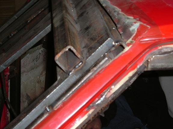

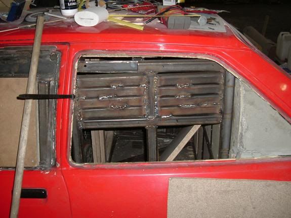

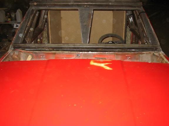

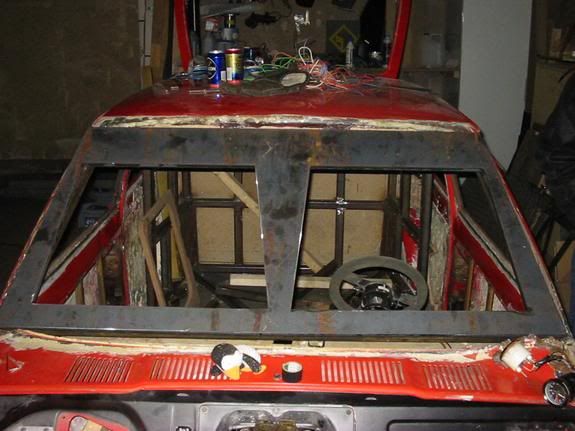

Fortsätter med lite bilder på ramen till framrutorna.
Det var efter denna ritningen som stålplåten tillverkades. Den skars ut av Mikael Bjerlin.
Jag tror den var 15mm tjock.
http://i998.photobucket.com/albums/af104/ExtraKim2/Extreme%20Fiestan/Extreme%202/FramrutatillFiestan.jpg
http://i998.photobucket.com/albums/af104/ExtraKim2/Extreme%20Fiestan/Extreme%202/497423_85_full.jpg
http://i998.photobucket.com/albums/af104/ExtraKim2/Extreme%20Fiestan/Extreme%202/497423_87_full.jpg

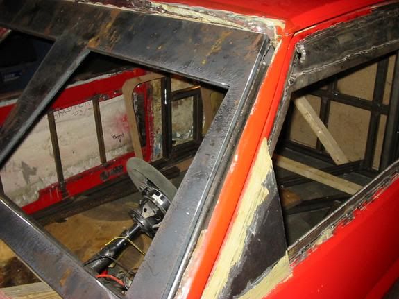

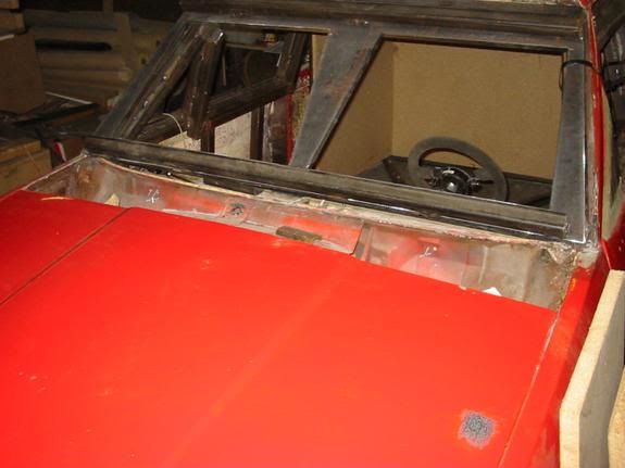

För att göra den lite stabilare och för att ha något att vila glasrutorna mot så svetsades det fyra stycken 40x40x4mm fyrkantsprofiler på utsidan av skivan, två i ovankant och två i botten.
http://i998.photobucket.com/albums/af104/ExtraKim2/Extreme%20Fiestan/Extreme%202/322009_297_full.jpg
http://i998.photobucket.com/albums/af104/ExtraKim2/Extreme%20Fiestan/Extreme%202/15cmtjock.jpg
http://i998.photobucket.com/albums/af104/ExtraKim2/Extreme%20Fiestan/Extreme%202/322009_288_full.jpg
Vet att det bara är ett fyrkantsrör i ovankant och i botten på dessa korten men det svetsades dit ett till på varje rör senare under byggets gång, bilder kommer när det är dax för att montera glaset. Vill försöka hålla tråden i kronologisk ordning.
http://i998.photobucket.com/albums/af104/ExtraKim2/Extreme%20Fiestan/Extreme%202/322009_285_full.jpg
http://i998.photobucket.com/albums/af104/ExtraKim2/Extreme%20Fiestan/Extreme%202/322009_286_full.jpg
Det svetsades lite till på sidoväggarna, båda sidor såg likadana ut. Där syns även lite betongrester.

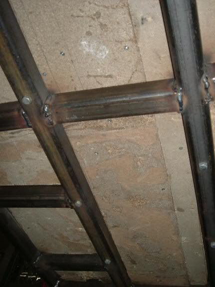

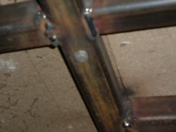

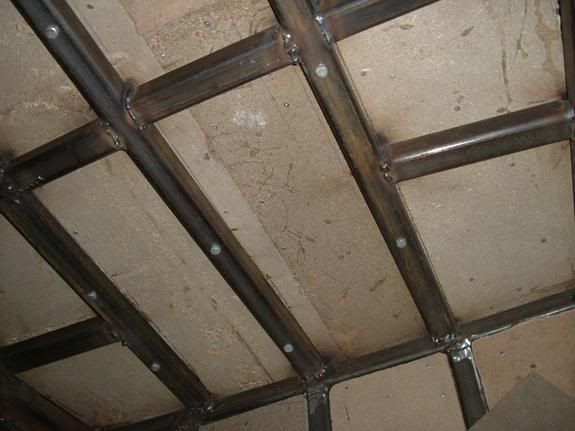

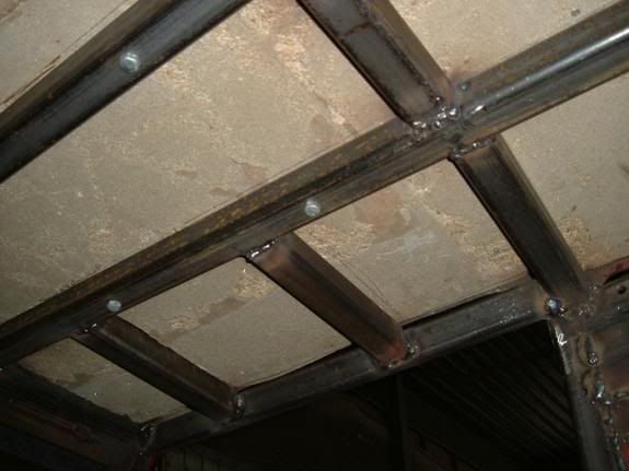

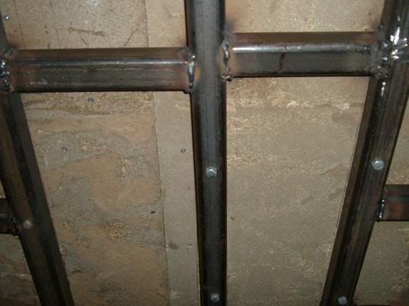

Något som inte finns på kort är när vi började bygga taket, då satt det svetsade plattjärn i taket med svetsade muttrar på. Något som tidigare ägare gjort, de hade dessutom gjort en takskiva i MDF som passade perfekt. Tyvärr så blev det lite luft mellan bilplåten och MDF-taket, detta löste vi med fogskum.
Vi borrade helt enkelt en väldig massa hål i MDF-skivan och sen körde vi in munstyckena till fogskumsflaskorna i hålen och började fylla och som alla som lekt med fogskum vet så sväller det ganska duktigt efter en liten stund. Resultatet blev att det kom långa "korvar" med fogskum ur alla hål som var borrade i MDF:en och som jag skrev ovan, det var en väldig massa hål... Det resulterade i mängder av fogskum på kläder, händer och i håret. Inget som rekomenderas, fogskum sitter rätt bra när det hamnar i håret.. Vi hade dock varit smarta nog och skyddat golvet i bilen med täckplast, man får vara glad för det lilla roll
Vi nöjde oss givetvis inte med enbart tre fyrkantsprofiler i taket utan vi svetsade dit lite tvärgående stag åxå, var ett hel-te att göra. Det var ca 1m mellan golv och tak när stålet kom på plats, att då sitta/ligga/huka sig för att försöka svetsa resulterade i ett antal svordomar och lika många brännmärken.
http://i998.photobucket.com/albums/af104/ExtraKim2/Extreme%20Fiestan/322009_299_full.jpg
http://i998.photobucket.com/albums/af104/ExtraKim2/Extreme%20Fiestan/322009_300_full.jpg
http://i998.photobucket.com/albums/af104/ExtraKim2/Extreme%20Fiestan/322009_316_full.jpg
http://i998.photobucket.com/albums/af104/ExtraKim2/Extreme%20Fiestan/322009_317_full.jpg
Taket ovanför dörröppningen, här svetsades även ett längsgående fyrkantsrör mellan sidoväggen och ramen till framrutan. Det gjordes givetvis på båda sidorna av bilen.
http://i998.photobucket.com/albums/af104/ExtraKim2/Extreme%20Fiestan/322009_318_full.jpg
