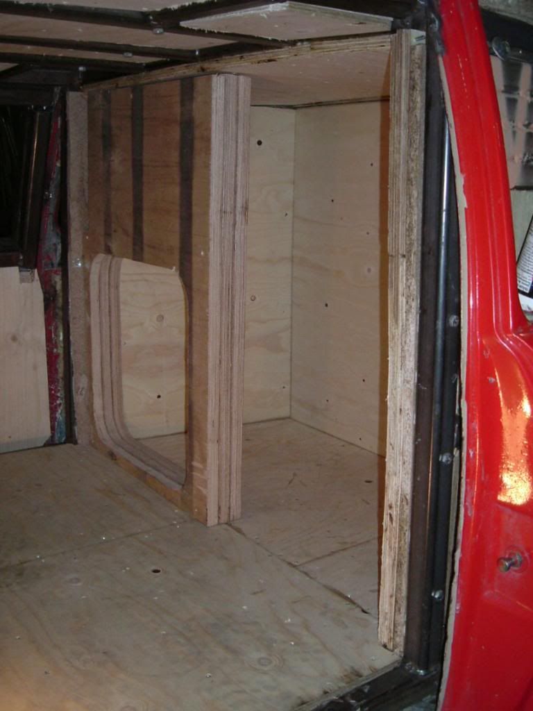

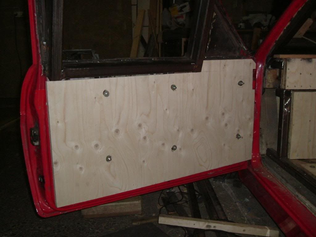

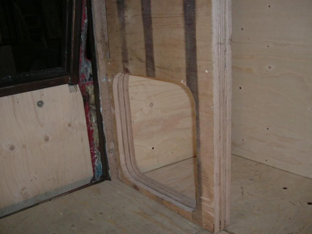

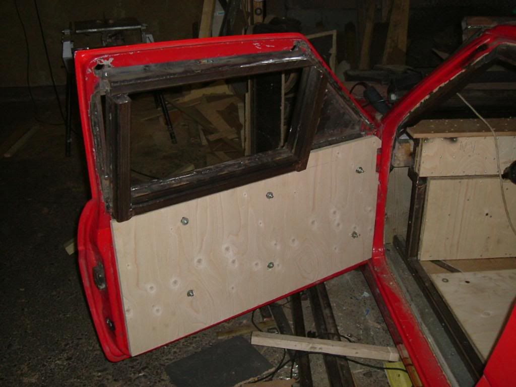

Början till en dörrsida, det blev ett antal lager till med tiden.
http://i998.photobucket.com/albums/af104/ExtraKim2/Extreme%20Fiestan/2004_0505Image0001.jpg
http://i998.photobucket.com/albums/af104/ExtraKim2/Extreme%20Fiestan/2004_0505Image0002.jpg

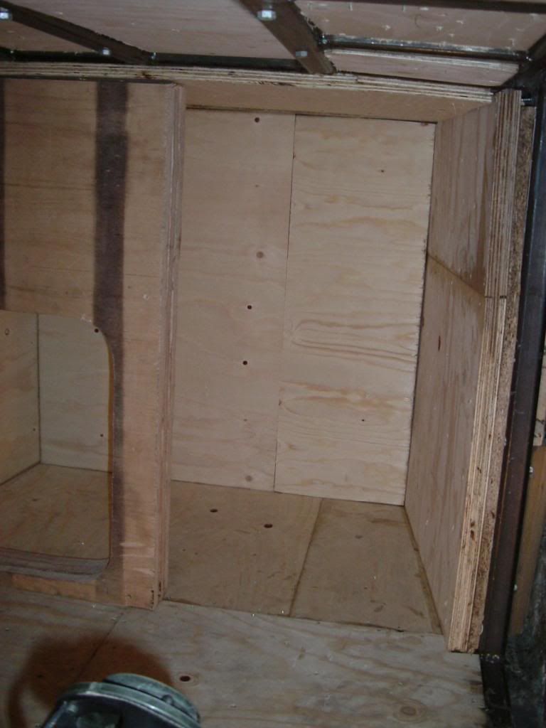

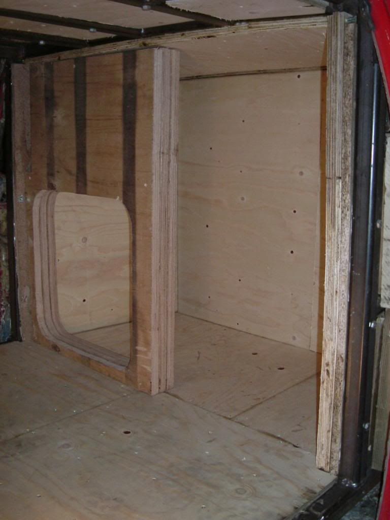

Tak, väggar och golv fick ett par lager med plywood, tjockleken på golv och bakvägg var nu uppe i runt 20cm.
http://i998.photobucket.com/albums/af104/ExtraKim2/Extreme%20Fiestan/2004_0515Image0010.jpg
http://i998.photobucket.com/albums/af104/ExtraKim2/Extreme%20Fiestan/2004_0515Image0011.jpg
Som ni ser så ligger skarven inte på samma ställe i alla tre lager.
http://i998.photobucket.com/albums/af104/ExtraKim2/Extreme%20Fiestan/2004_0515Image0012.jpg
Baffeln var 7,5cm tjock.
http://i998.photobucket.com/albums/af104/ExtraKim2/Extreme%20Fiestan/2004_0515Image0014.jpg
