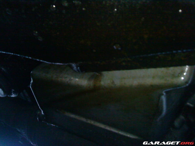

Ja för det läcker ju bara från ena sidan. Det som är så skumt. Vänster sida (frammifrån sett), höger sida om du står under den och glor frammåt. Så jag ska kolla lite imorgon så skickar jag upp några bilder så ni får se!
Förhoppningsvis är de mindre snö så man ha upp den för jag inte har något garage här. Men ska göra mitt bästa tongue

Nu har jag bild big_smile
I´m living my life a quarter mile at the time!
479 Inlägg
9 januari 2011
http://www.garaget.org/mypage/gallery.p … ge=1038499
Där ligger bilden på hur de ser ut. Fotat från höger sida mot vänster smile
Enligt besiktningen så har jag oljeläcka

Okej, good point! Kolla gärna in bilden och se om du kan se vad oljan kommer ifrån??

Satan vad ljust det var på bilden.. lol
https://www1.garaget.org/gallery/archive/127965/1038499_fof9fz.jpg
479 Inlägg
9 januari 2011
http://www1.garaget.org/gallery/archive/127965/1038499_fof9fz.jpg
Kunde inte fota så mkt bättre. Provade flera gånger

hmm, är det de där strecket så är det mycket möjligt att det är packboxen till vevaxelhjulet hmm
