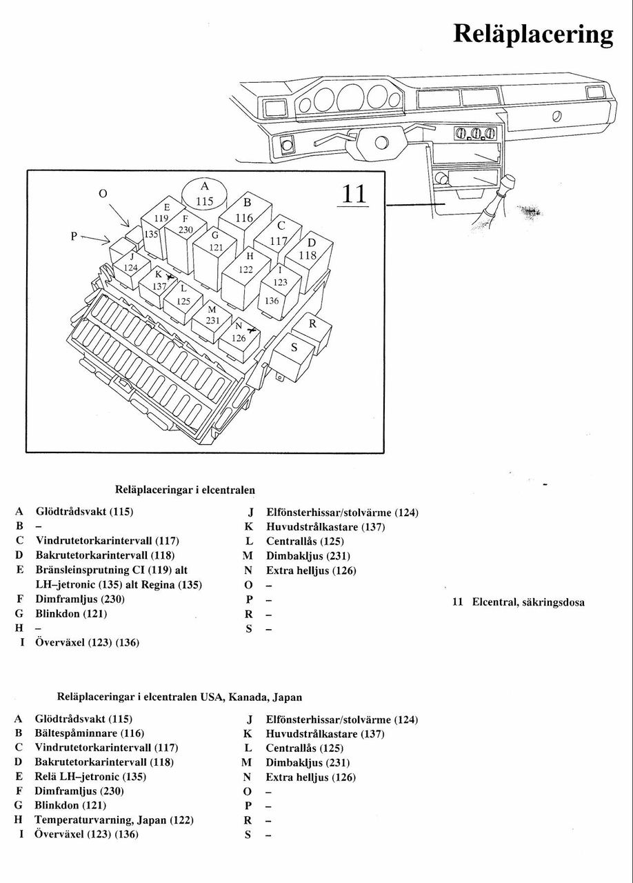

Då bilen funkat bra hittills förutom vid ett tillfälle så chansade jag på att de är reläet och åkte till mekonomen och köpte ett nytt. Vitt va det jag köpte och nyss skulle jag byta ut de så tog bort askkoppen och facket ovanför. Men inget utav reläerna som sitter där är vitt, dom som såg likadana ut var ett svart och ett gult.
Så vart sjutton sitter bränslepumpsreläet någonstans? För jag kunde inte ersätta varken det svarta eller det gula med mitt vita pga den lilla piggen i plast som sitter brevid stiften på lite olika placeringar beroende på relä.
För de jag hade att välja på var grönt eller vitt relä på mekonomen, eller är det special bara för att det är en FD-motor?

1 758 Inlägg
11 januari 2011
Här är en bild på hur reläna sitter:
http://www1.garaget.org/gallery/archive … x695fn.jpg
Plocka loss det och kolla artikelnumret eller ta med det in på mekonomen så de kan jämföra!

2 307 Inlägg
11 januari 2011
Du skall ha ett vitt relä å det sitter där innanför askkoppen jag lovar....
