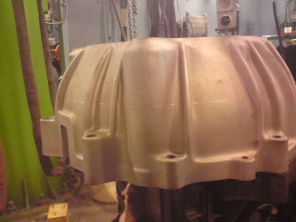

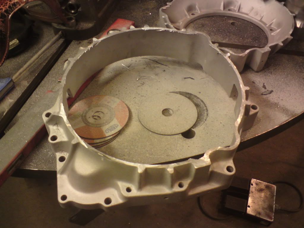

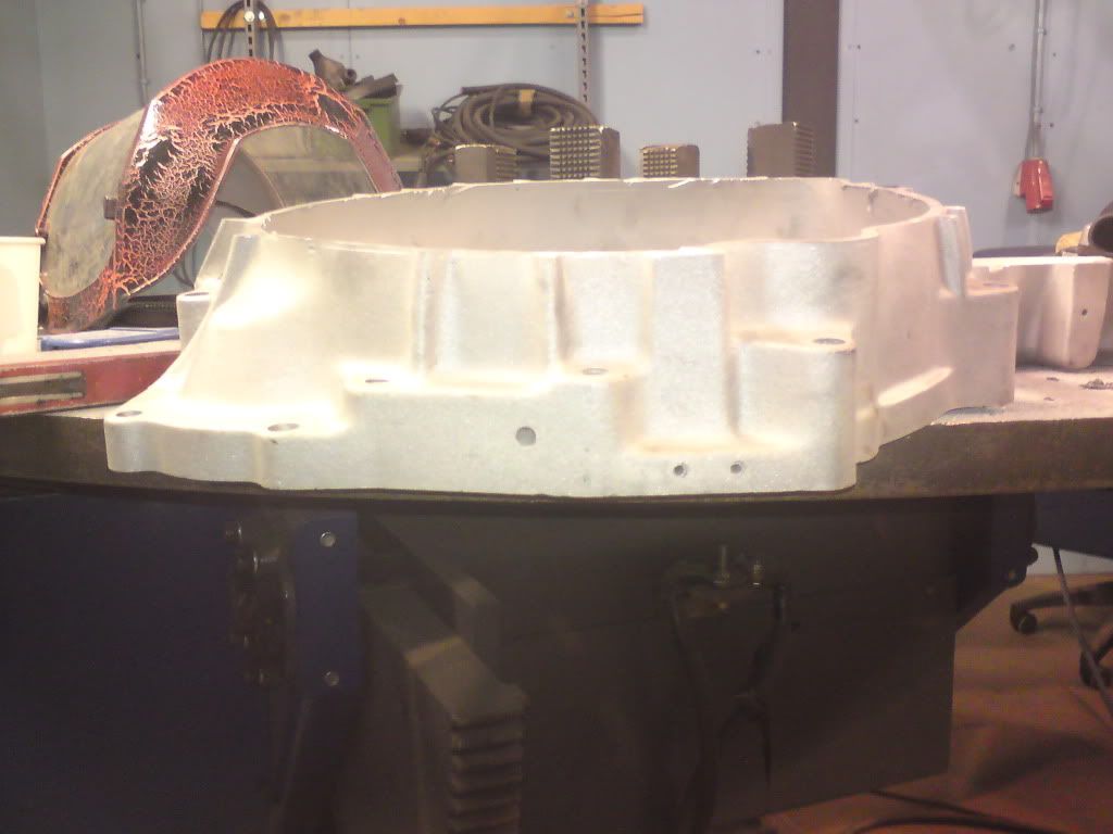

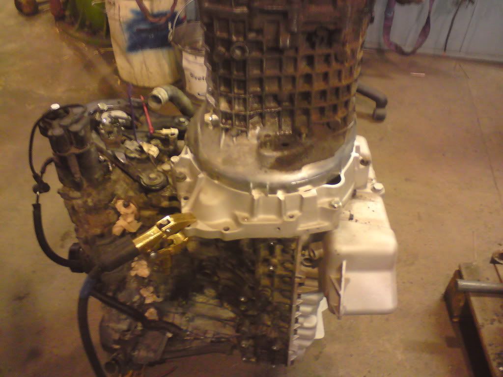

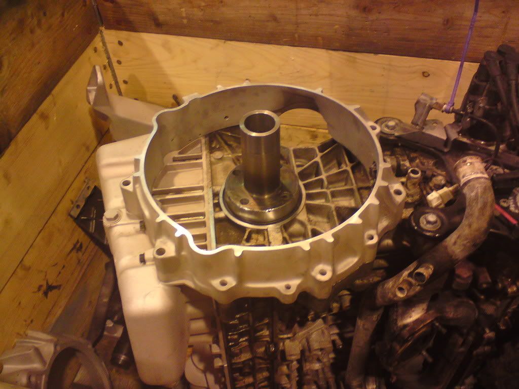

Gjort en rits på planbordet runt kopplingskåpan
http://i134.photobucket.com/albums/q101/jsson81/DSC00312-1.jpg
kapade av den med rondellen
http://i134.photobucket.com/albums/q101/jsson81/DSC00313-1.jpg
http://i134.photobucket.com/albums/q101/jsson81/DSC00314-1.jpg

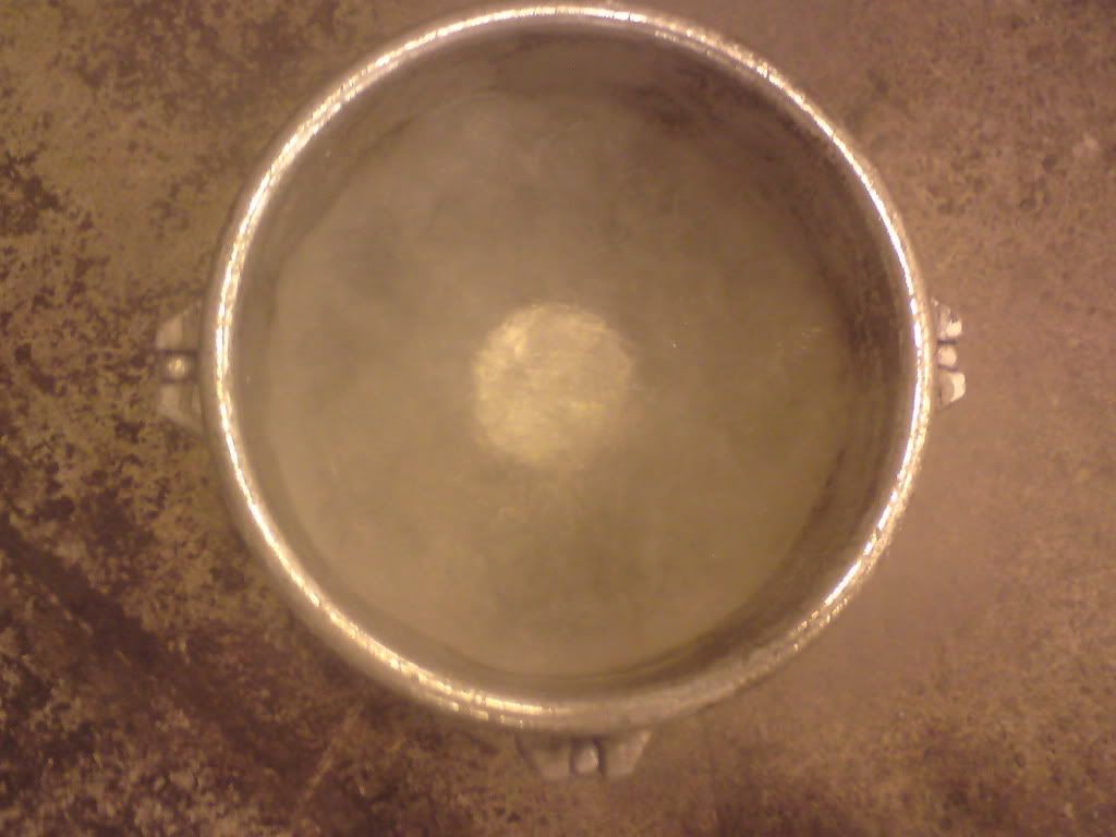

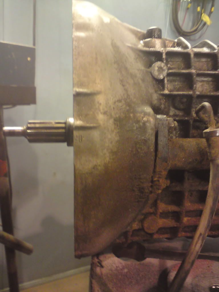

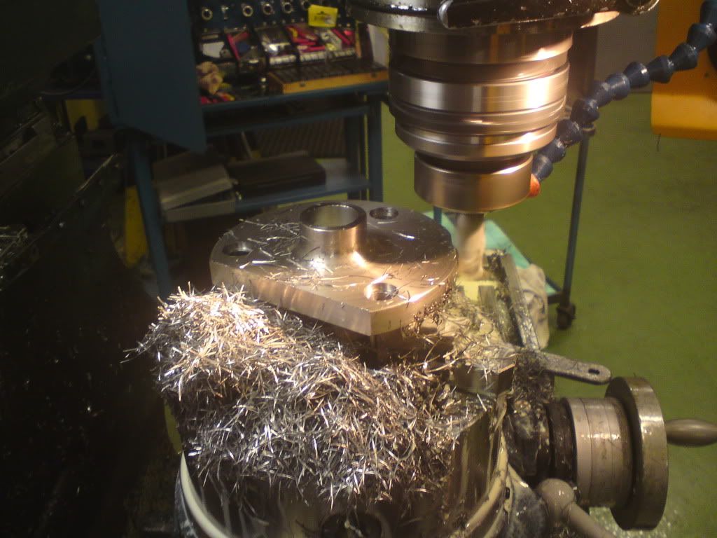

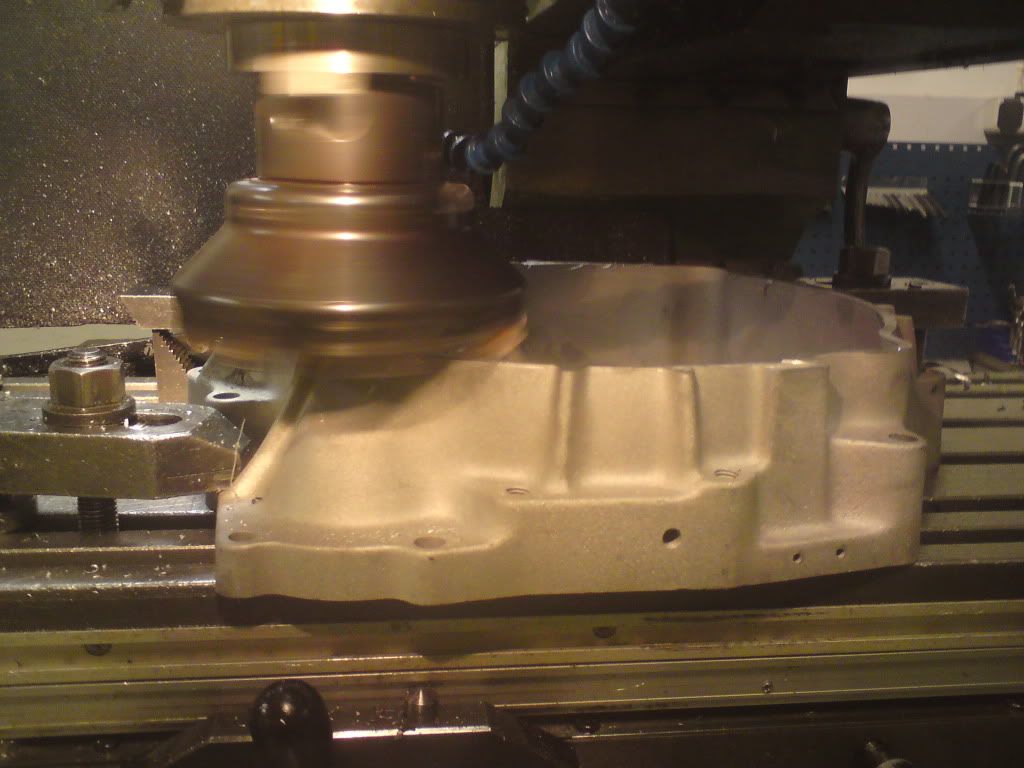

slängde upp den i fräsen
http://i134.photobucket.com/albums/q101/jsson81/DSC00315.jpg

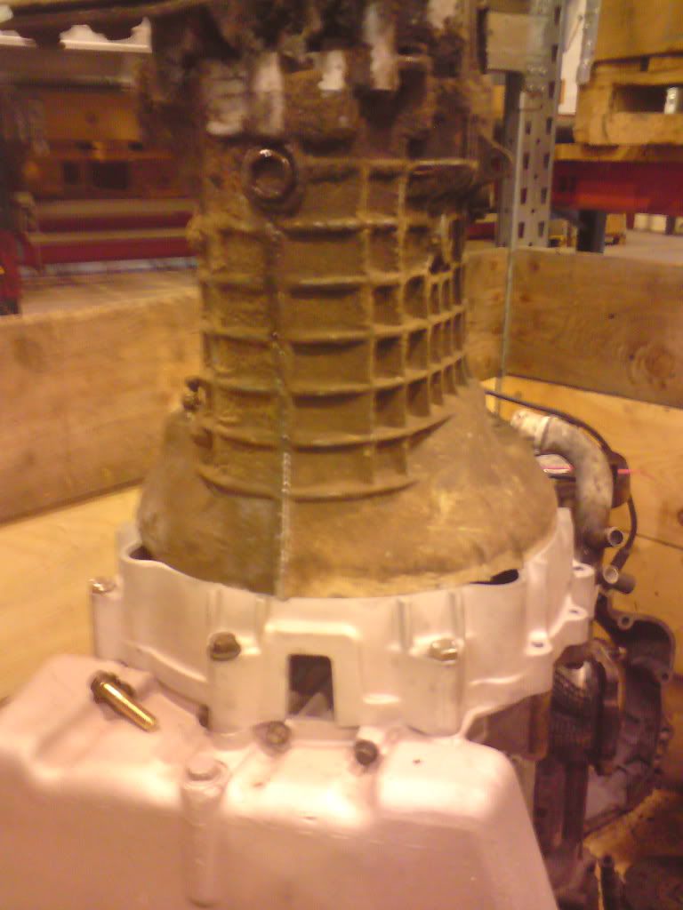

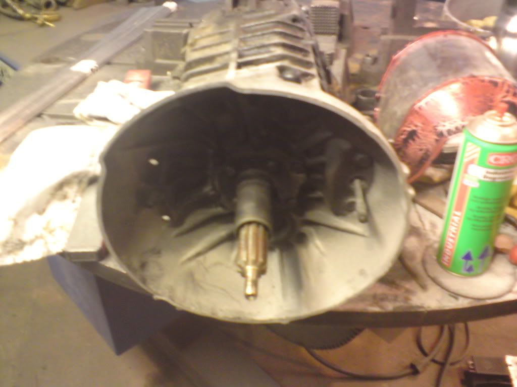

ritsade upp och kapade bmw lådan
http://i134.photobucket.com/albums/q101/jsson81/DSC00318.jpg
http://i134.photobucket.com/albums/q101/jsson81/DSC00319.jpg
http://i134.photobucket.com/albums/q101/jsson81/DSC00320.jpg
http://i134.photobucket.com/albums/q101/jsson81/DSC00321.jpg

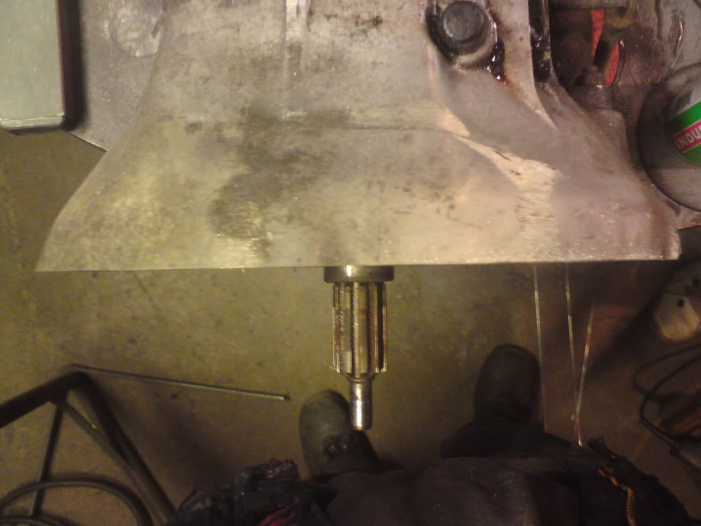

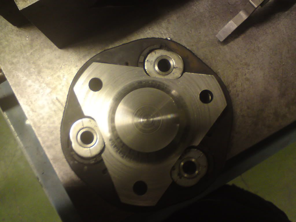

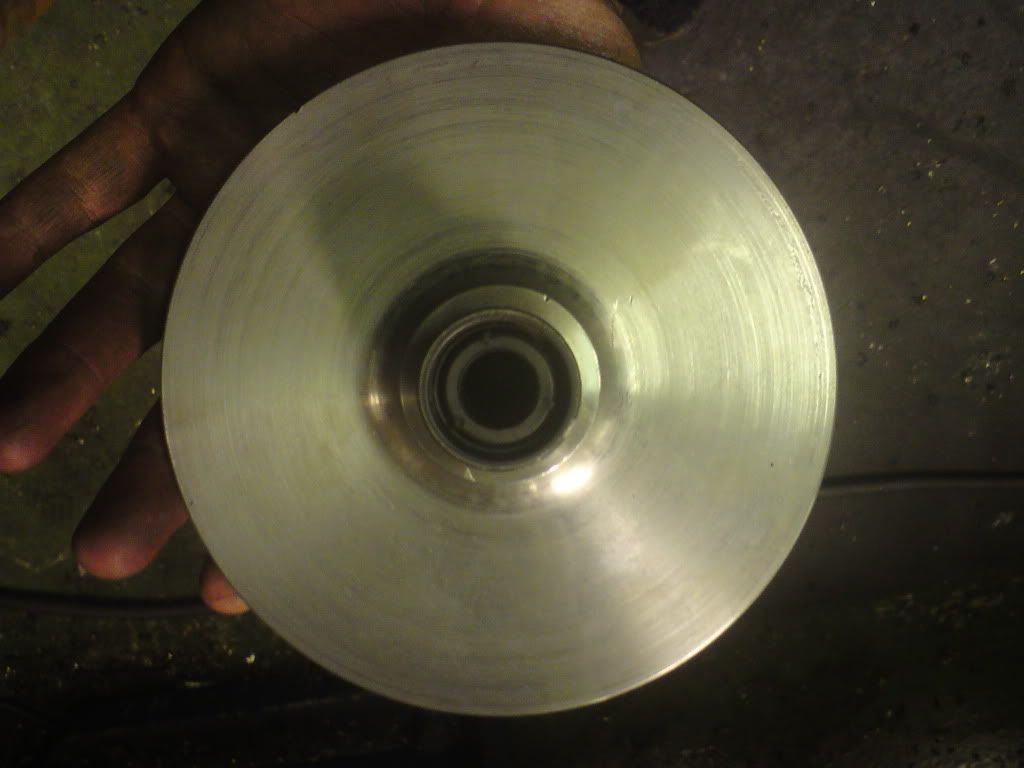

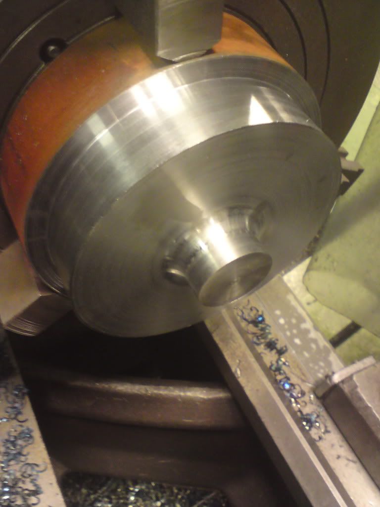

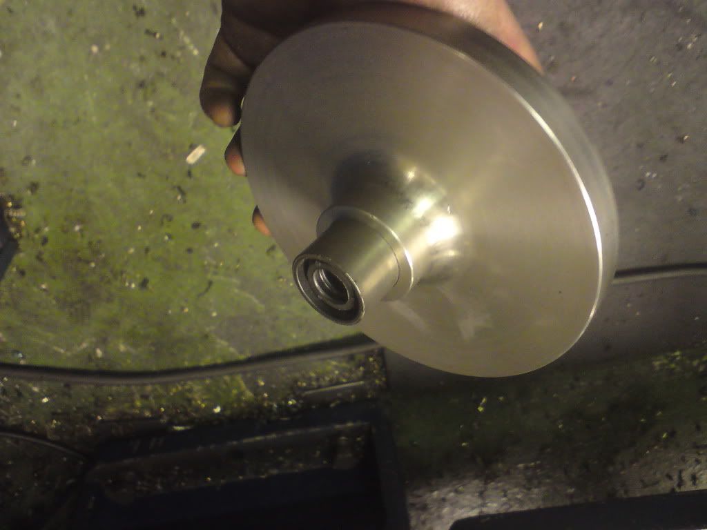

svarvade en jigg för att centrera lådan
http://i134.photobucket.com/albums/q101/jsson81/DSC00322.jpg
http://i134.photobucket.com/albums/q101/jsson81/DSC00323.jpg

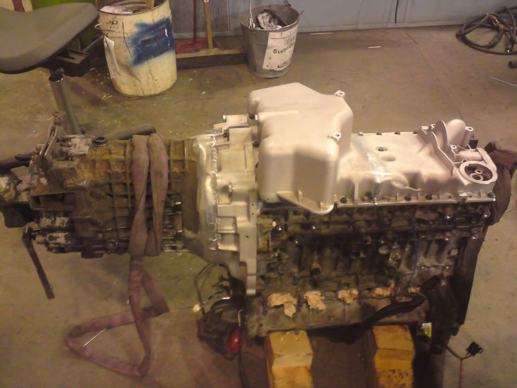

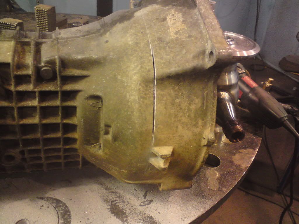

ställde på lådan
http://i134.photobucket.com/albums/q101/jsson81/DSC00324.jpg
http://i134.photobucket.com/albums/q101/jsson81/DSC00325.jpg

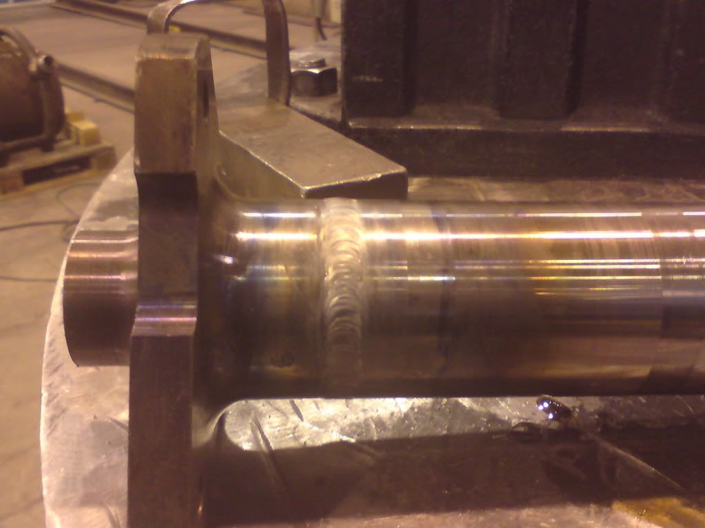

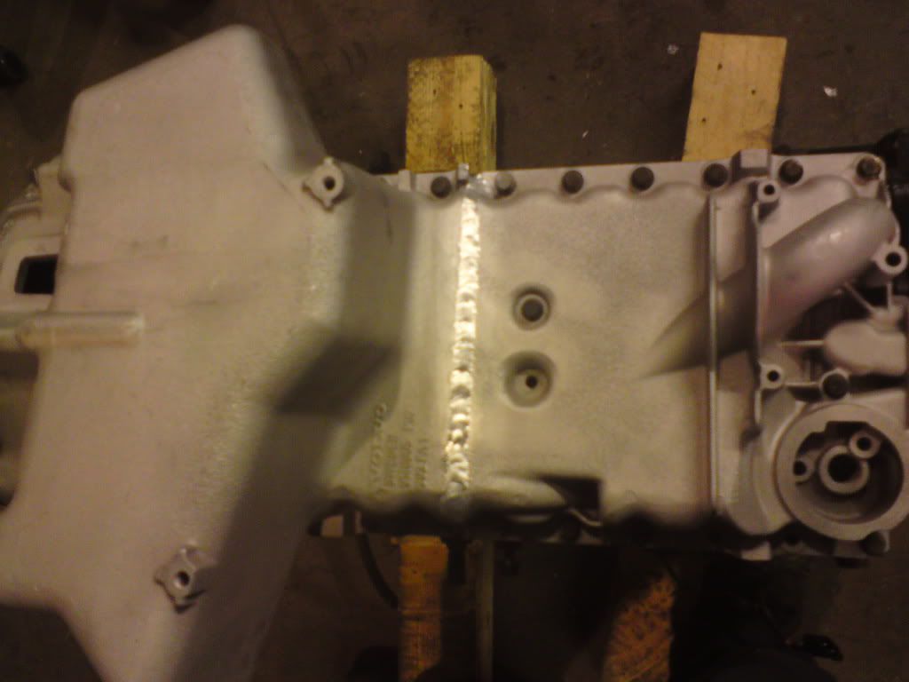

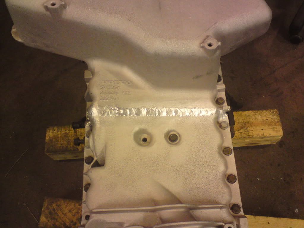

lådan svetsad
http://i134.photobucket.com/albums/q101/jsson81/DSC00326.jpg
och tråget svetsat big_smile
http://i134.photobucket.com/albums/q101/jsson81/DSC00327.jpg
http://i134.photobucket.com/albums/q101/jsson81/DSC00328.jpg

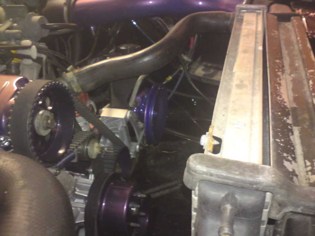

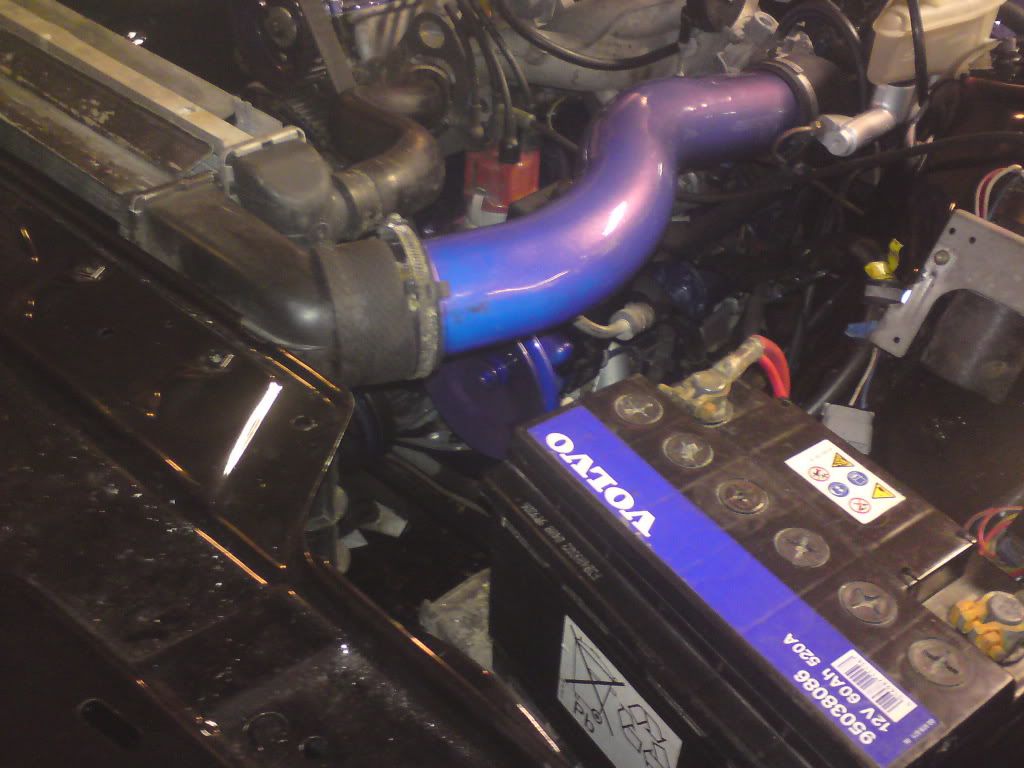

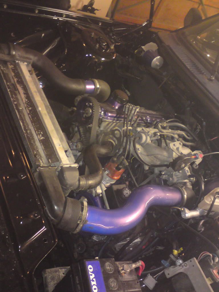

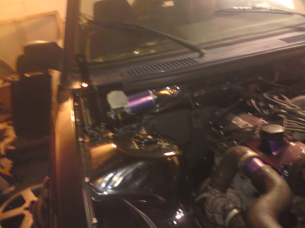

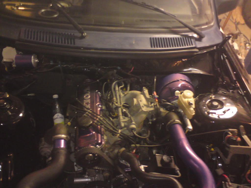

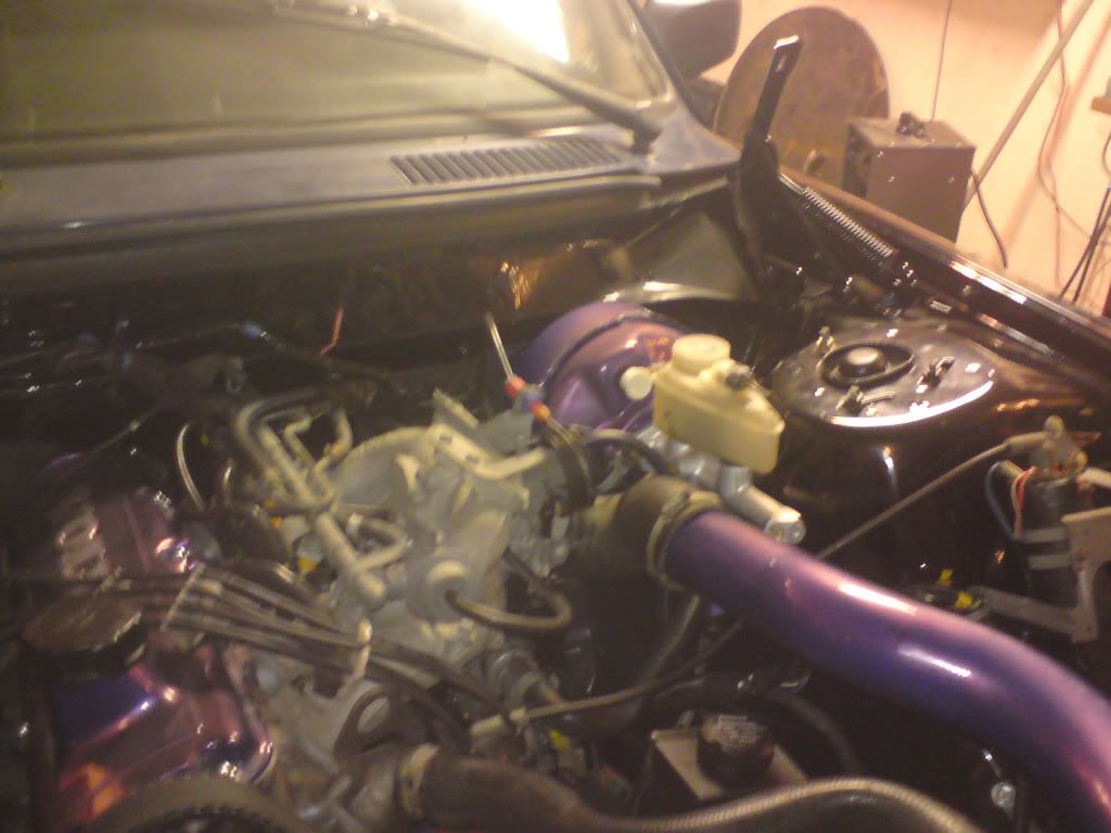

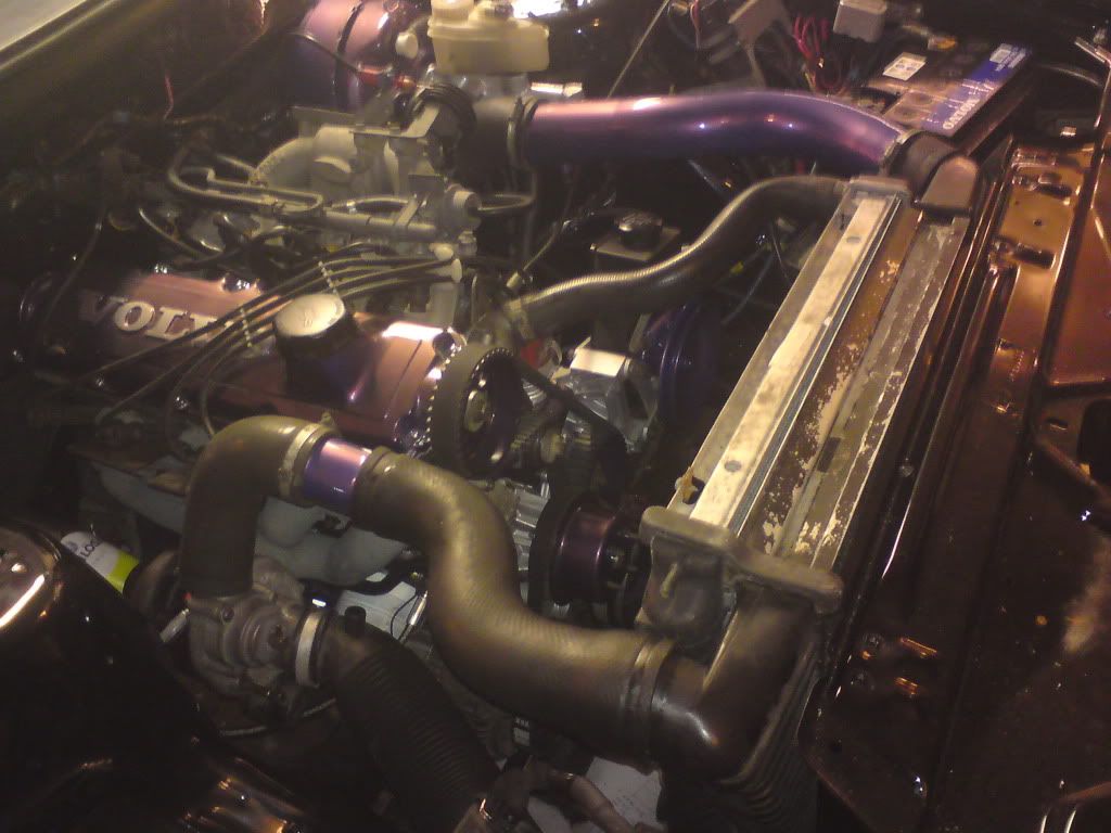

har i alla fall grejat och plockat lite i motorutrymmet på 240in
http://i134.photobucket.com/albums/q101/jsson81/DSC00337.jpg
http://i134.photobucket.com/albums/q101/jsson81/DSC00338.jpg
http://i134.photobucket.com/albums/q101/jsson81/DSC00339.jpg
http://i134.photobucket.com/albums/q101/jsson81/DSC00340.jpg
http://i134.photobucket.com/albums/q101/jsson81/DSC00341.jpg
http://i134.photobucket.com/albums/q101/jsson81/DSC00342.jpg
http://i134.photobucket.com/albums/q101/jsson81/DSC00344.jpg
http://i134.photobucket.com/albums/q101/jsson81/DSC00345.jpg

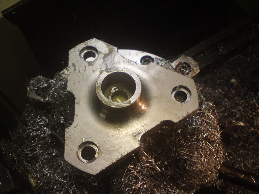

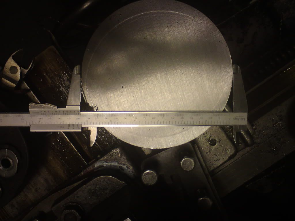

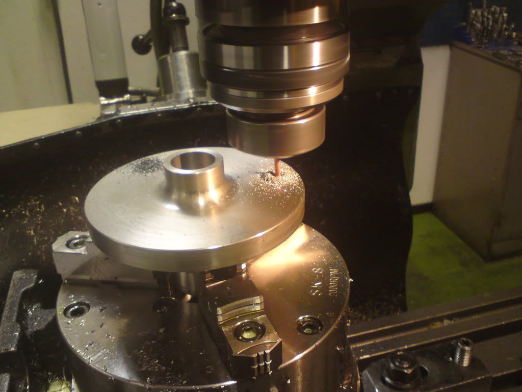

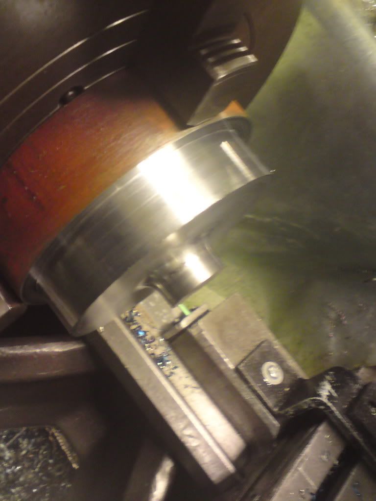

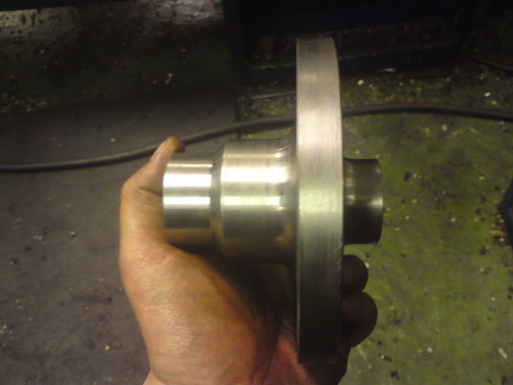

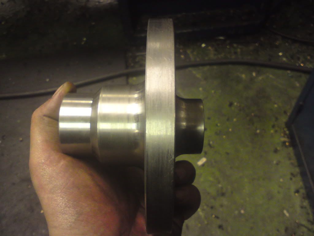

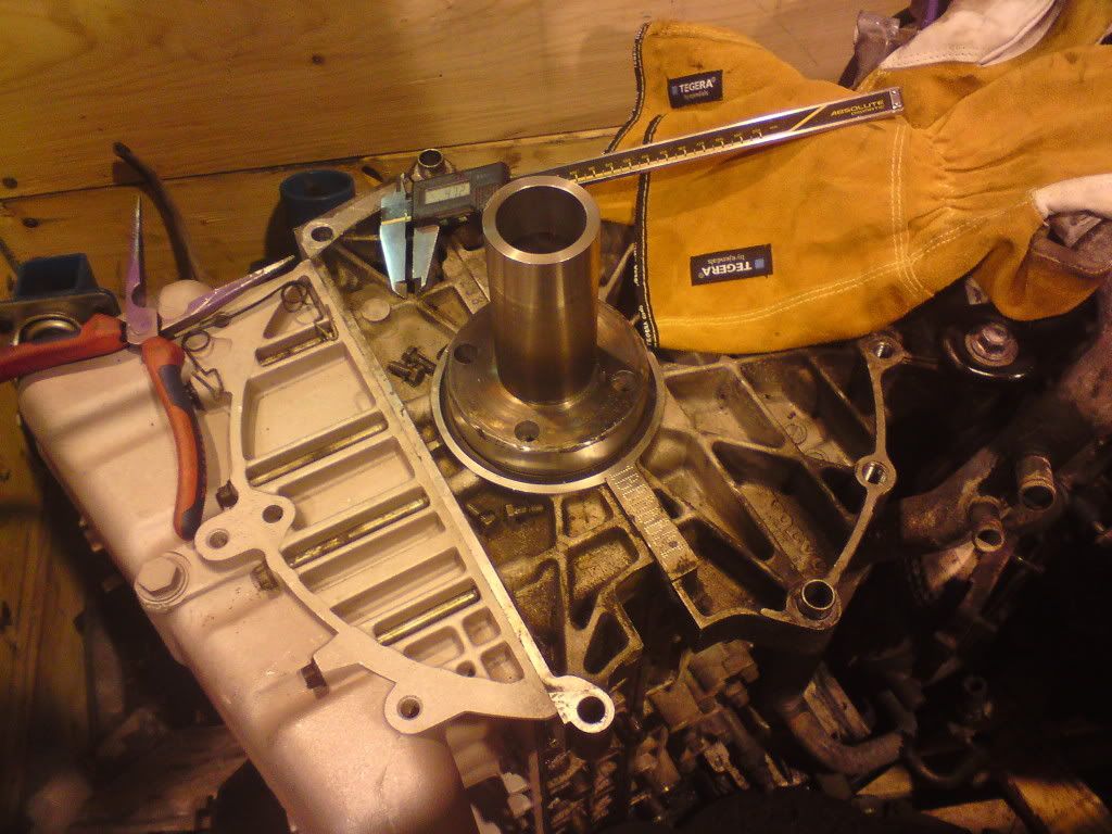

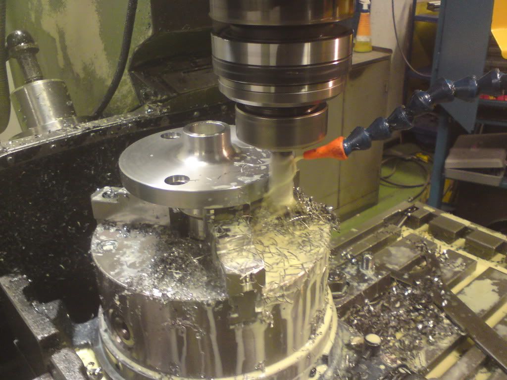

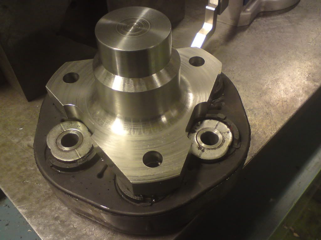

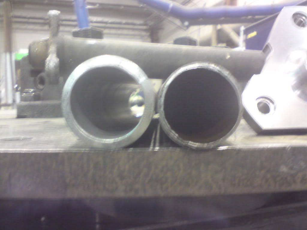

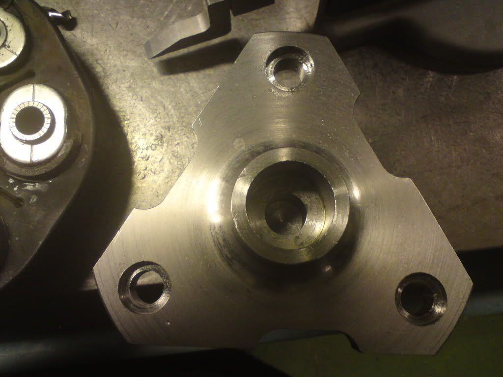

Och så har jag svarvat och fräst en ny medbringare till kardanaxeln fått fram matrial till röret och lite grejer så... här kommer i alla fall bilder på de big_smile
http://i134.photobucket.com/albums/q101/jsson81/DSC00346.jpg
http://i134.photobucket.com/albums/q101/jsson81/DSC00347.jpg
http://i134.photobucket.com/albums/q101/jsson81/DSC00348.jpg
http://i134.photobucket.com/albums/q101/jsson81/DSC00349.jpg
http://i134.photobucket.com/albums/q101/jsson81/DSC00350.jpg
http://i134.photobucket.com/albums/q101/jsson81/DSC00351.jpg
http://i134.photobucket.com/albums/q101/jsson81/DSC00352.jpg
http://i134.photobucket.com/albums/q101/jsson81/DSC00353.jpg
http://i134.photobucket.com/albums/q101/jsson81/DSC00354.jpg
http://i134.photobucket.com/albums/q101/jsson81/DSC00355.jpg
http://i134.photobucket.com/albums/q101/jsson81/DSC00356.jpg
http://i134.photobucket.com/albums/q101/jsson81/DSC00357.jpg
http://i134.photobucket.com/albums/q101/jsson81/DSC00358.jpg
http://i134.photobucket.com/albums/q101/jsson81/DSC00359.jpg
http://i134.photobucket.com/albums/q101/jsson81/DSC00360.jpg
http://i134.photobucket.com/albums/q101/jsson81/DSC00361.jpg
http://i134.photobucket.com/albums/q101/jsson81/DSC00362.jpg
http://i134.photobucket.com/albums/q101/jsson81/DSC00363.jpg
http://i134.photobucket.com/albums/q101/jsson81/DSC00364.jpg
http://i134.photobucket.com/albums/q101/jsson81/DSC00365.jpg
http://i134.photobucket.com/albums/q101/jsson81/DSC00366.jpg
http://i134.photobucket.com/albums/q101/jsson81/DSC00367.jpg

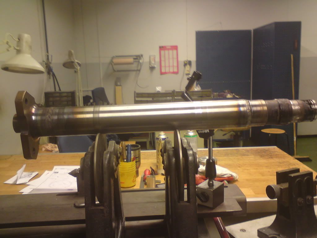

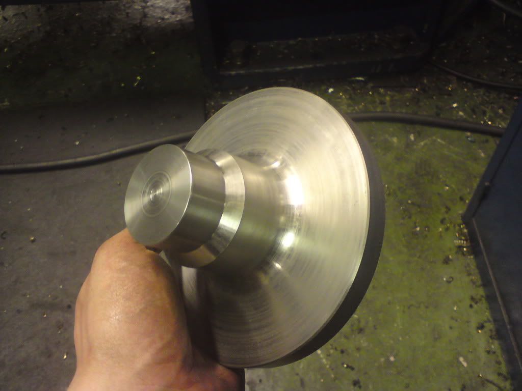

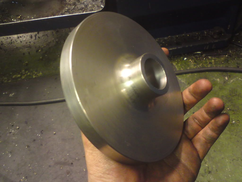

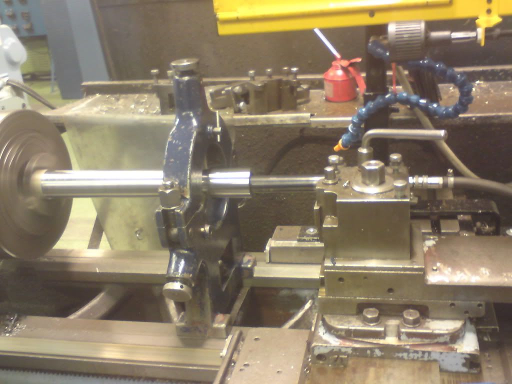

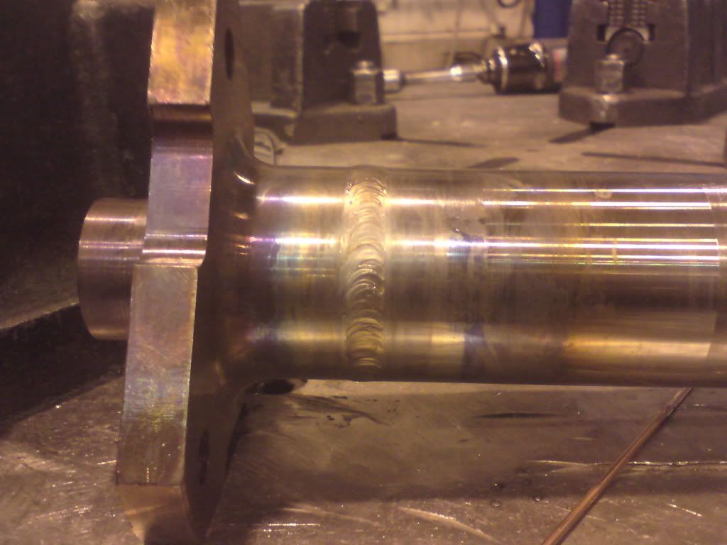

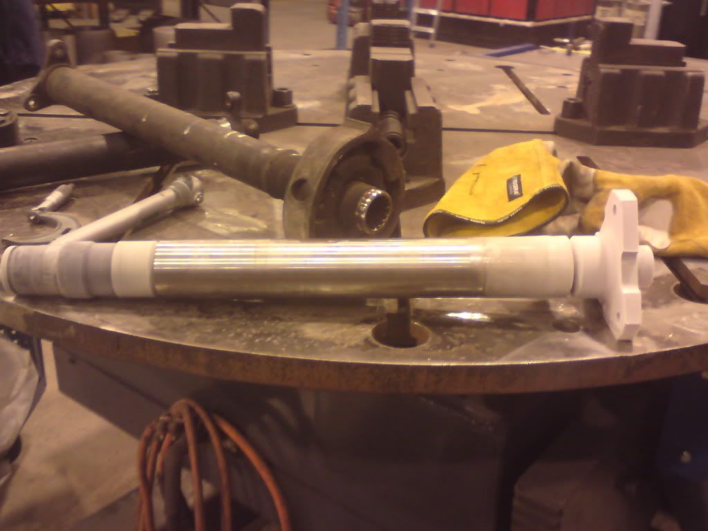

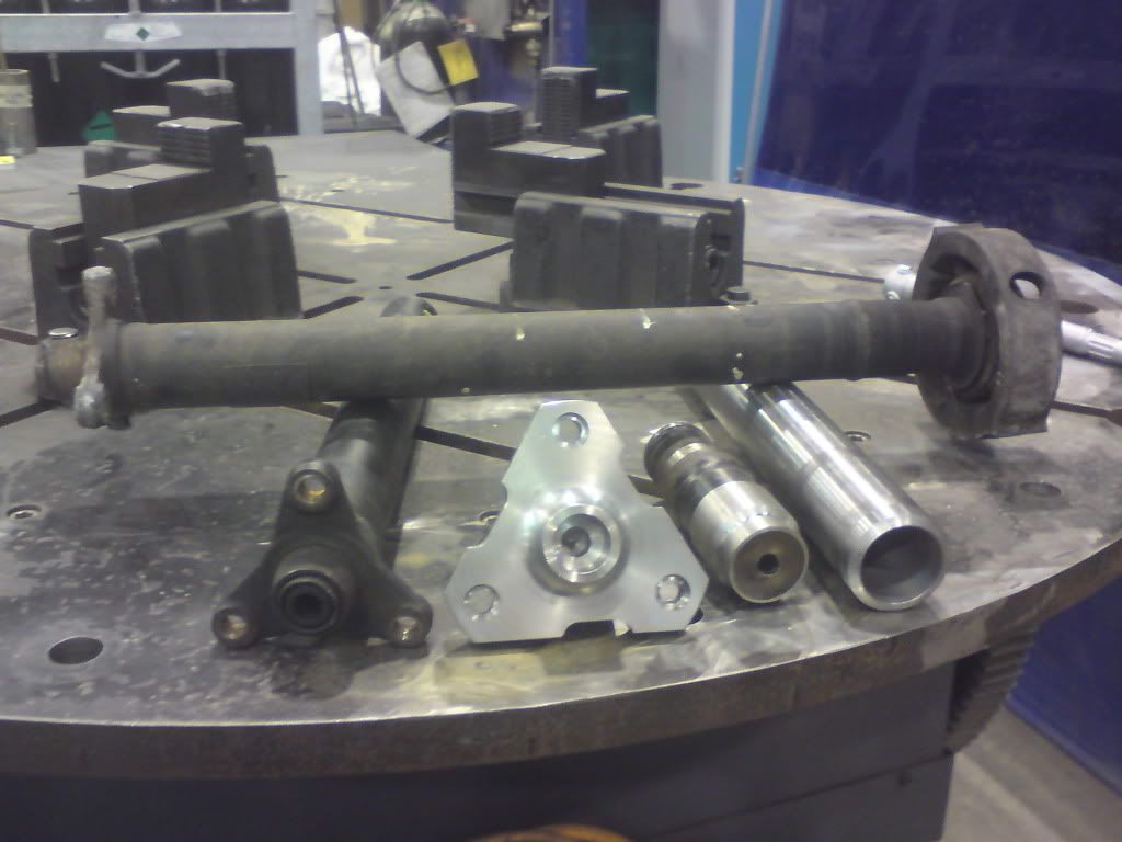

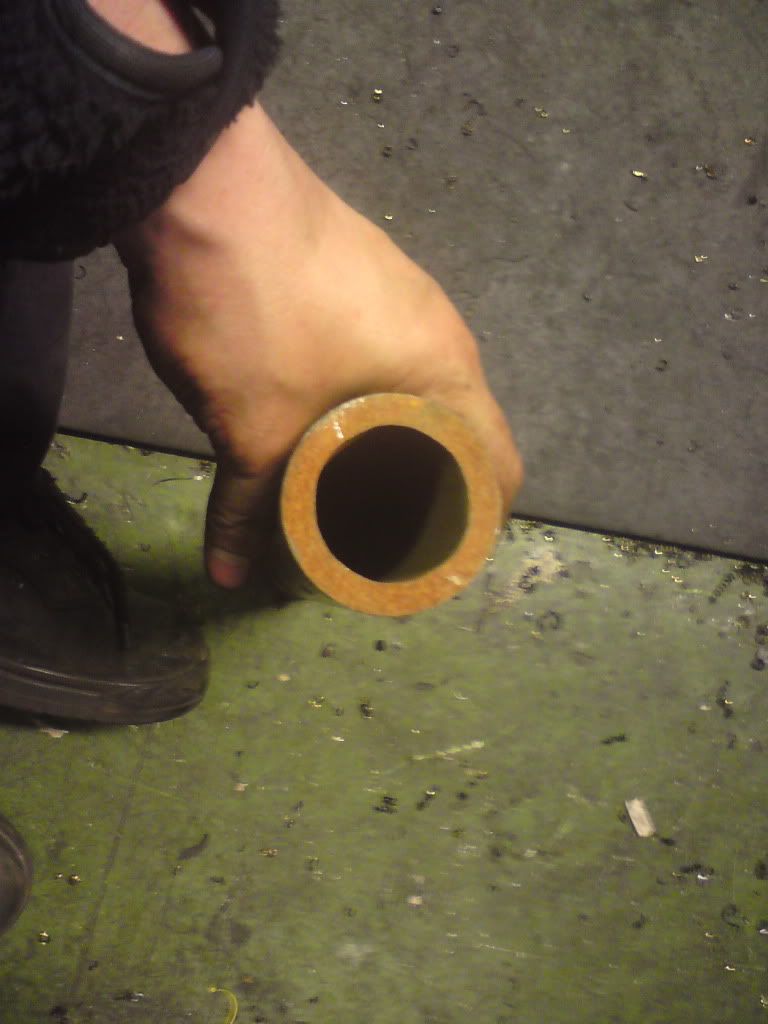

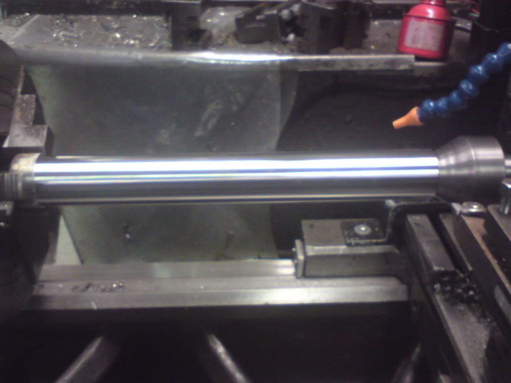

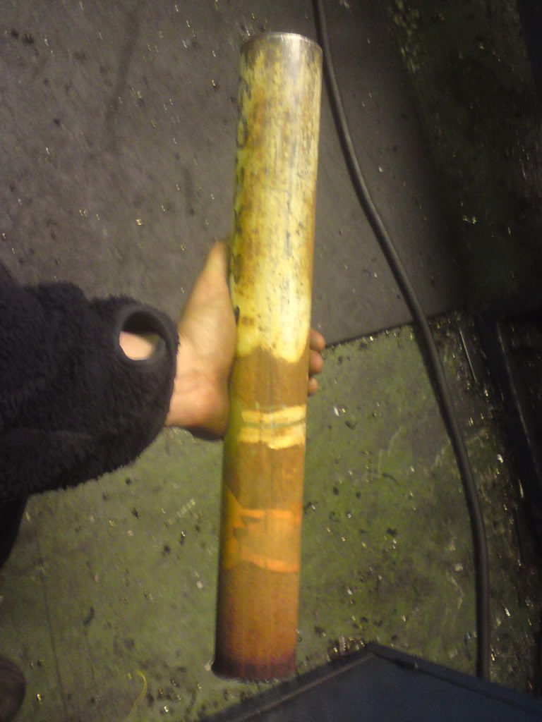

Så nu är äntligen kardanaxeln färdig till den 6vxl lådan tongue
färdig utvändigt
http://i134.photobucket.com/albums/q101/jsson81/DSC00377.jpg
Invändig bearbetning pågår
http://i134.photobucket.com/albums/q101/jsson81/DSC00378.jpg

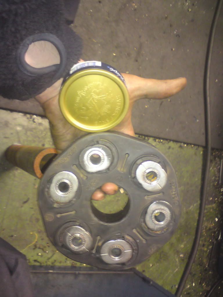

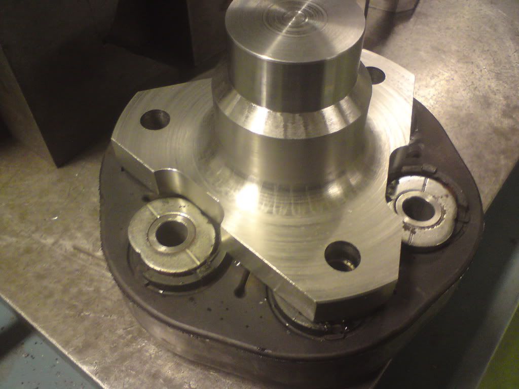

Delarna + orginal kardan... lite grövre rör än orginal 6 mm gods istället för 2.5mm
http://i134.photobucket.com/albums/q101/jsson81/DSC00379.jpg http://i134.photobucket.com/albums/q101/jsson81/DSC00380.jpg

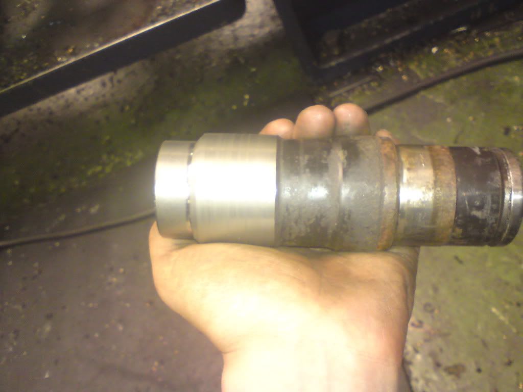

Kylning
http://i134.photobucket.com/albums/q101/jsson81/DSC00381.jpg
I krymt.. lite kallt tongue
http://i134.photobucket.com/albums/q101/jsson81/DSC00382.jpg

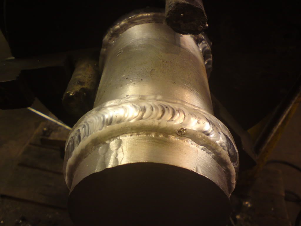

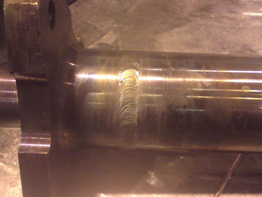

Svetsad
http://i134.photobucket.com/albums/q101/jsson81/DSC00383.jpg
http://i134.photobucket.com/albums/q101/jsson81/DSC00384.jpg
http://i134.photobucket.com/albums/q101/jsson81/DSC00385.jpg

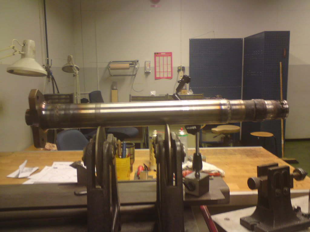

på balancerningsrullarna..
http://i134.photobucket.com/albums/q101/jsson81/DSC00386.jpg
http://i134.photobucket.com/albums/q101/jsson81/DSC00387.jpg
Sätte även upp den i svarven och den va helt rak tongue
