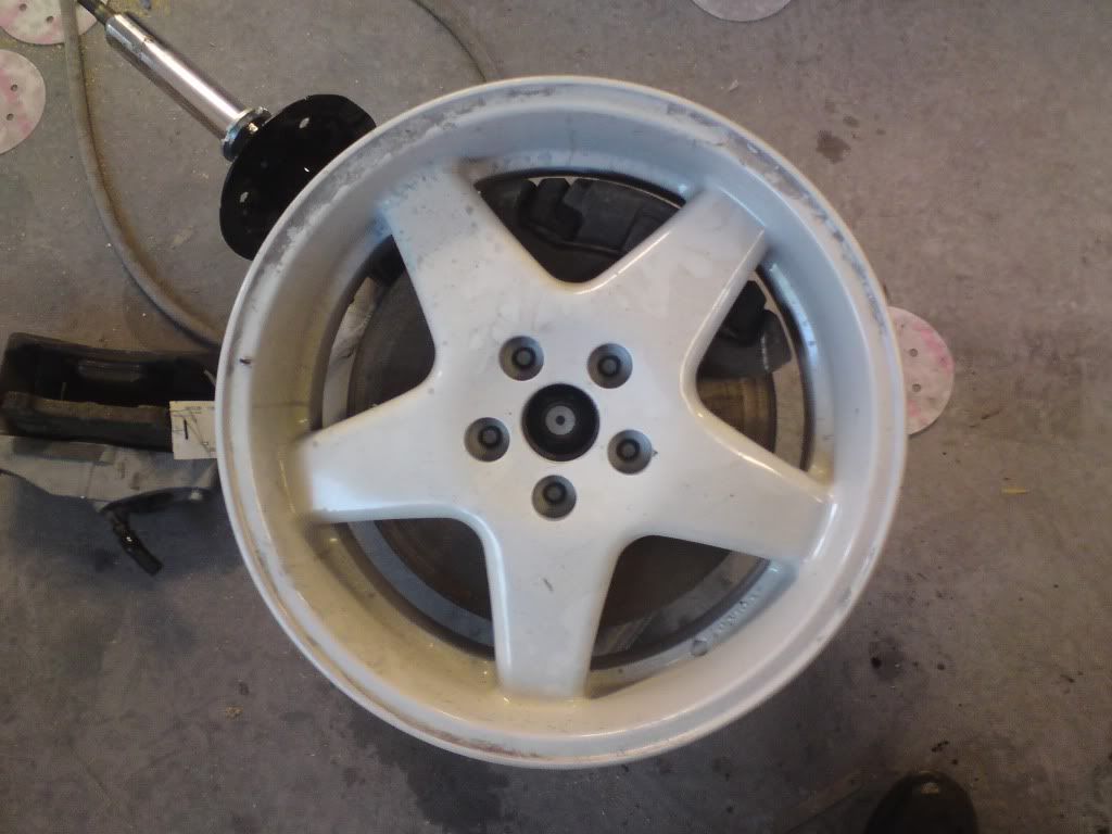

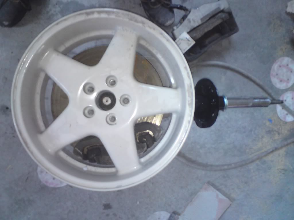

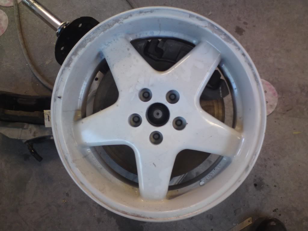

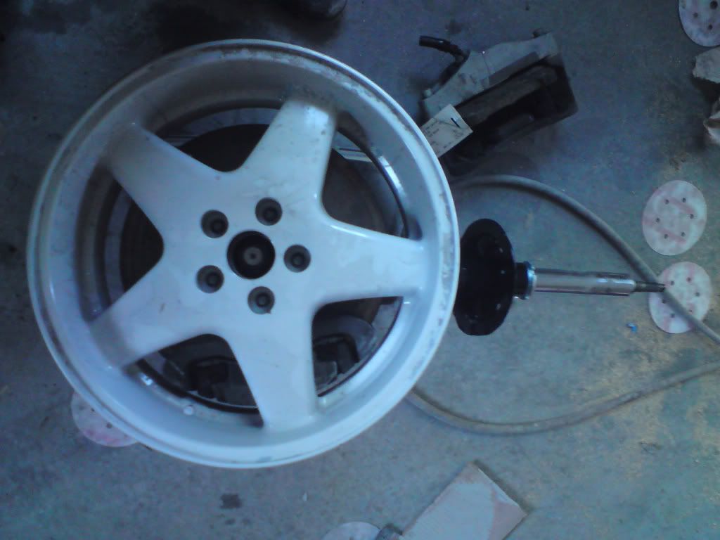

Härliga bromsar! bytt till dem både fram och bak? Får du på 16 tummare på dem?
Dragracing - You can't have more fun still wearing your pants.
www.TeamPonyDrift.com - www.Facebook.com/TeamPonyDrift
www.Bonnmeck.se - www.Facebook.com/TeamBonnmeck
310 Inlägg
3 april 2011
#168
Japp de blir xc90 V8 bromsar både fram och bak..
problemet är att jag minst behöver 16" bak och 17" fram.. tror jag har en bild när jag har dom monterade med en polaris fälg.. de går med 10 mm specer och putsa lite på ekrarna tongue

Okay, tack för svar! Vilka modifieringar av bromsskiva o okfästen behövs? Funderar på sånna bromsar fram smile
310 Inlägg
3 april 2011
#170
Bromskivan passar rätt på.. hållaren till oket passar på 740 om man bara svetsar upp dom lite
240 måste man göra adaptrar till
har 2 uppsvetsade för 740 så kan vi byta mot 2 st orginal wink
för dom uppsvetsade passar riktigt dåligt på 240 sad
